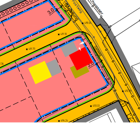

Deswegen habe ich auch so ein Problem mit der Garage...aber eine Küche ohne Fenster kann ich mir nicht vorstellen. Und das Haus noch weiter nach hinten verschieben, bereit mir Bauchschmerzen. Es sind jetzt schon ca. 8m von der Straße bis zum HauseingangWas ist daran so schlimm? Unseres steht 10m von der Straße weg und ich bin heilfroh darüber. Es ist auch ein Irrtum zu glauben, dass der Teil des Grundstückes im "Vorgarten" verlorene Fläche ist. Das ist sie nicht. Und wer eine Doppel-Garage will, muss auch den Platz dafür opfern.Bei Eurem Grundstück muss man auch die zu erwartende Nachbarbebauung bedenken. Diese wird - wie Ihr schon vermutet - ziemlich wahrscheinlich mit der Garage als Randbebauung an Eurer Westgrenze enden. Jetzt Eure Garage direkt daneben zu stellen, halte ich aber dennoch für einen Fehler, da Ihr Euch dann die Westsonne zubaut.
Ihr seid von 3 Straßen eingerahmt. Kann die Zufahrt auch planrechts im Nordosten erfolgen? So in etwa:

Sicher kann man das noch nach Euren Wünschen optimieren. Aber zuerst muss der Lageplan fest stehen. Dann kann man am Grundriss rumfeilen.
