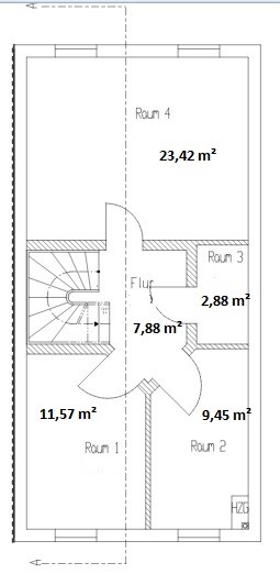

Grundriss: Flur in der Mitte, Treppenhaus links, vier Räume (Raum 1-4) um den Flur herum.

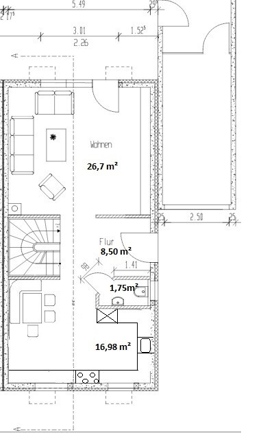

Grundriss einer Wohnung: Wohnzimmer (26,7 m²) mit Sofa und Tisch; Flur (8,50 m²) und Küche.

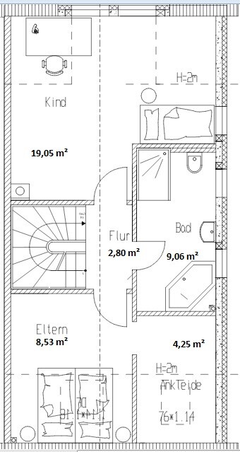

Grundriss eines Obergeschosses: Flur verbindet Eltern- und Kinderzimmer, Bad, Ankleide, Treppe.

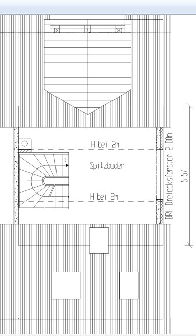

Grundriss eines Spitzbodens mit Treppe, Dachstuhl und Balkenverlauf.

wie hoch ist denn der Drempel im 1. OG? Die Ankleide mit den Schrägen dürfte nicht viele Schränke fassen. Es sei denn, man lässt sie sie vom Schreiner fertigen.
Ansonsten solide Sache. Die Eckbadewanne würde ich glaub ich lieber als normale Wanne nehmen.
Sehr viel Spielraum ist da nicht, finde ich. Zwillinge Dürfens halt nicht werden.

Ah, Denkfehler in meinem Beitrag. Die 8,53qm wird wohl nicht die Grünfläche sein.
Aber der Drempel wird wohl sehr niedrig sein.

Du solltest dieses Gespräch dennoch nutzen und über die Lage des Bades im DG sprechen. Damit wirst Du nicht glücklich werden, nimmst Du nicht einige zusätzliche Schallschutzmaßnahmen bzgl. der Leitungen in Angriff. Die Entwässerung der Toilette läuft Dir genau durchs Wohnzimmer; setzt Du die Toilette auf die gegenüberliegende Wand, dürfte der Raum im darunter liegenden Gäste-WC knapp werden.

Ich verstehe den Eingangsbereich noch nicht. Rennt ihr dann immer um die Garage rum, um ins Haus zu kommen? Ist oben im Plan Süden oder Norden? Was ist neben dem Haus? Freifläche? Gibt es im Schlafzimmer keine Fenster?

@toxicmolotow: das sind die Wohnflächen-Angaben, Grundfläche sieht wie folgt aus:
Schlafzimmer: 13,03 m²
Ankleide: 7,21 m²
Mit der Diele im EG sind wir uns auch noch nicht so sicher, haben aber gedacht rechts und links bekommt man nen Schuhschrank und ne Garderobe hin !?
@kaho674: Der Drempel liegt (glaub ich) bei 1,00m.
In der Ankleide habe ich an Kleiderstangen und unten Kommoden gedacht. Hab bei normalen Schränken immer das Problem, dass ich nicht "oben" drankomme

Das mit dem Bad ist echt ein guter Tipp, da hab ich im Leben nicht drüber nachgedacht. Ich hatte schon überlegt, das Gäste-WC Richtung Diele etwas zu vergrößern, weil ich mir doch nen Wäscheschacht wünsche
@Wastl : Oben im Plan ist Süden und der Garten, unten ist die Anliegerstrasse. Das heißt vor der Garage ist die Einfahrt. Wir überlegen auch die Garage vom Haus weg und Nähe Grundstücksgrenze zu setzen.
Im Schlafzimmer gibt es ein Dachflächenfenster
