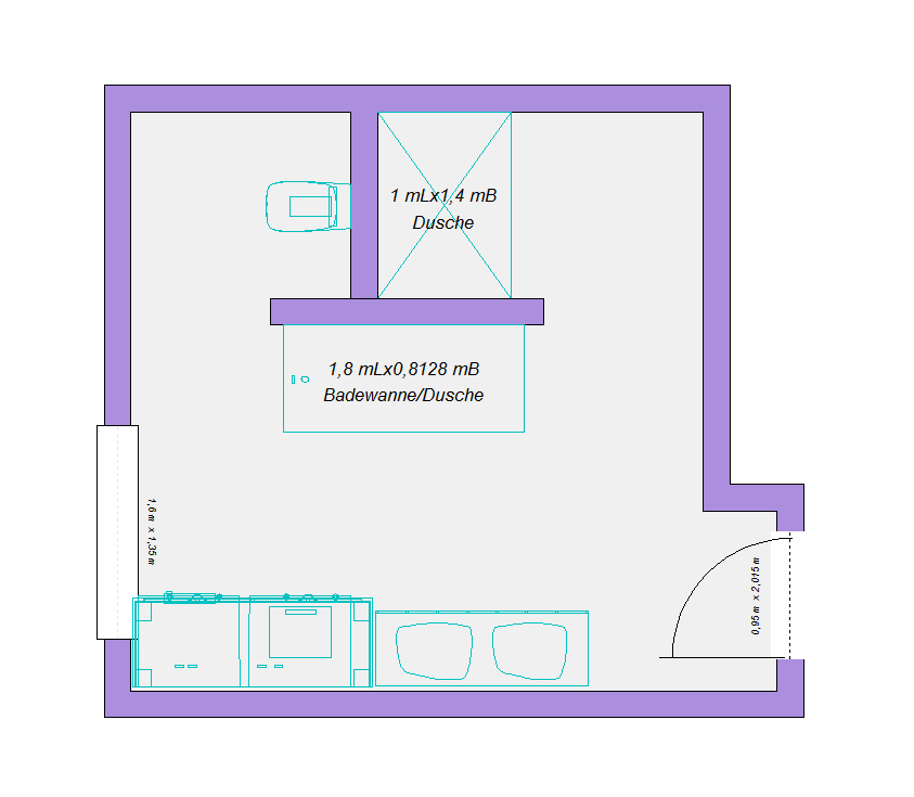

Was ich für den absoluten Supergau halte: an das einzige Fenster im Bad kommt man praktisch nicht mehr ran, sondern muss jedes mal über die Wanne hangeln. Das ist total blöd, da man gerade dieses Fenster vermutlich am häufigsten öffnen möchte im ganzen Haus.
Dieses Bad wäre m.E. wirklich mal ein Fall für eine T-Lösung. Allerdings: braucht es diesen Megaschrank? Was ist mit den Anschlüssen? Sind die noch variabel? Was ist mit zusätzlichen Fenstern?
Um das Fenster zu befreien, würde ich vermutlich Einbaugeräte zusammen mit den Waschbecken als Unterschränke planen und das T. Dazu eigentlich noch ein Fenster bei der Dusche, welche ich jetzt nicht skizziert habe, da ja anscheinend nicht mehr möglich.
Badezimmer-Grundriss mit Dusche, Badewanne und Waschbecken im Plan

Ich finde die Idee mit dem großen Schrank erst mal gut, weil man die Geröte darin höher setzen kann. Ich mag Waschmaschine und Trockner nicht mehr in Unterbauhöhe haben.
Die Wanne vorm Fenster finde ich allerdings auch echt ungünstig.
Anschlüsse sind an sich noch flexibel. Auch ein Fenster kann noch eingesetzt werden. Mit Grundriss meinte ich nur die Wände. Da hab ich mich nicht genau ausgedrückt.
Zudem wurde uns gesagt, dass das Klo oben genau an der Position wie das im unteren Gästebad (an dem kann gar nichts mehr gerüttelt werden...) sein müsse wegen dem Abwasserrohr. Wenn das nicht so wäre, dann wären wir sehr flexibel. Aus unserer Sicht müßte das Klo nicht direkt übereinander sein. Oder habe ich das mit den übereinanderliegenden Klos falsch verstanden?

Ach so, also nur die Wände sind fest und das Abwasserrohr für's WC mehr oder weniger.
Ich würde vermutlich dennoch bei dem T bleiben, aufgrund der Größe. Die Fenster sind ja meist nicht wirklich so flexibel, wie man denkt. Die Außenansicht soll ja auch noch stimmen. Schräge Wände scheint es nicht zu geben? Ansonsten müßten schon mal die exakten Maße her, damit man eine Vorstellung bekommt.
