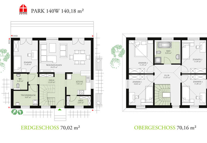

Entwurf Nummer 1 - Park 140 W
Was gefällt besonders? Warum?
Zentraler Wohnraum, weil sich dort das Leben in der Familie abspielt. Küche, Esszimmer und Wohnzimmer sind mit dem L optimal zu einander angeordnet.
Fenster in jedem Raum, um gut lüften zu können und Tageslicht zu haben.
Fünf gleichgroße Räume, die flexibel genutzt werden können.
Was gefällt nicht? Warum?
Planlinks recht viele Türen. Der Entwurf wirkt dort unruhig.
Preisschätzung lt Architekt/Planer
163.400 €
auf welche Details/Ausbauten könnt Ihr verzichten
auf welche Details/Ausbauten könnt Ihr nicht verzichten:
Standardentwurf vom Planer

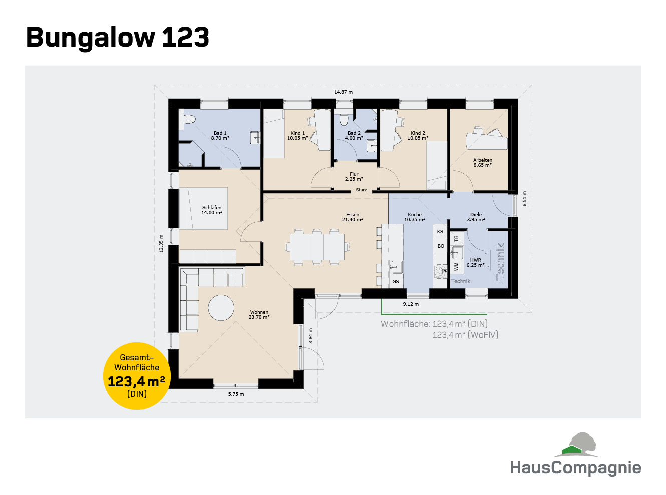

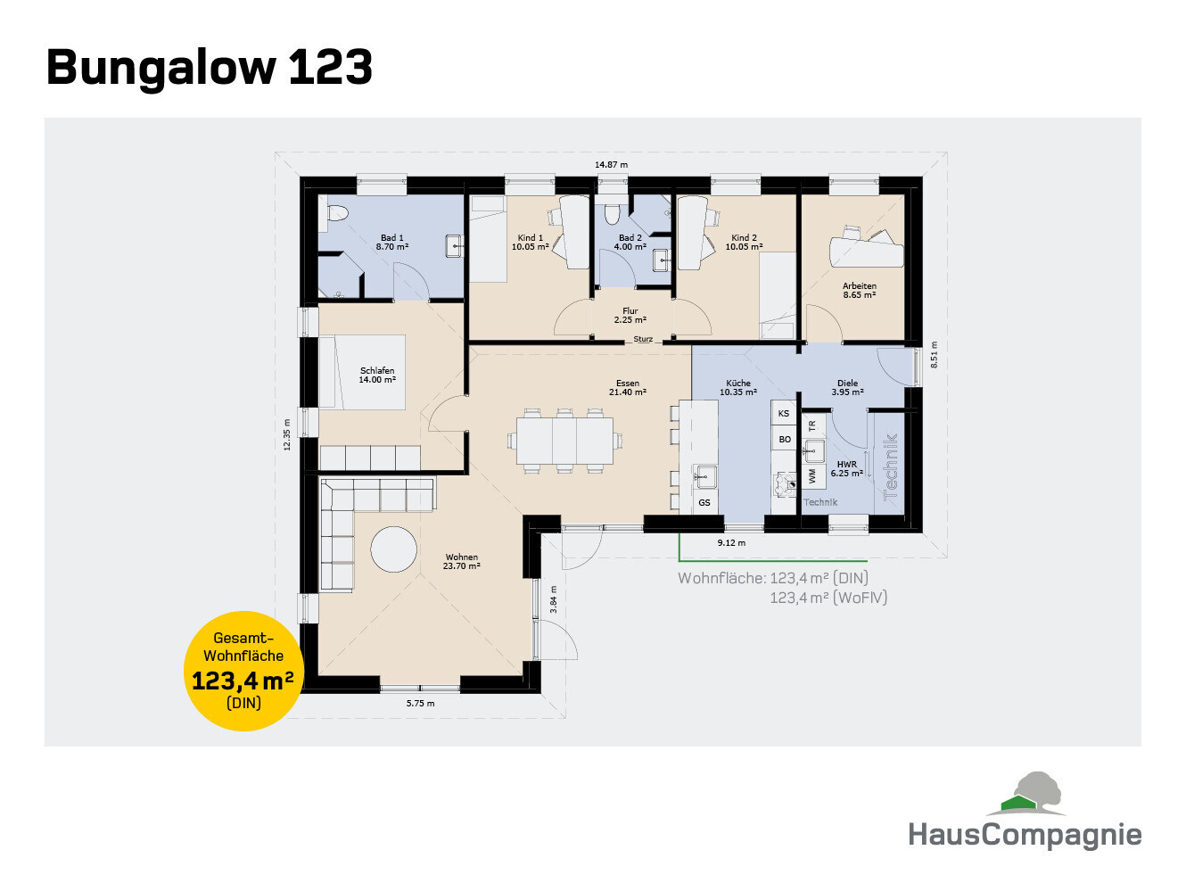

Entwurf Nr. 2 - Bungalow 123
Das Gäste-WC ist schnell erreichbar, da sehr zentral.
Zwei Duschen.
Das große Badezimmer ist nur durchs Elternschlafzimmer erreichbar.
Lediglich drei Kinderzimmer.
Die Kinderzimmer sind unterschiedlich groß.
xxx €
Das Elternschlafzimmer ist zu groß.

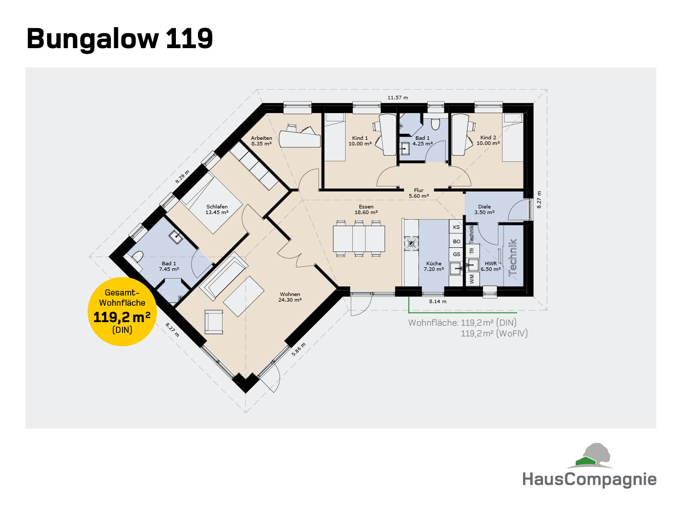

Entwurf Nr. 3 - Bungalow 119
Das Gäste-WC ist schnell erreichbar.
Zwei Duschen.
Eine Terrasse plan unten rechts hat besonders lange Sonne.
xxx €
chbest
Bei 300 qm Grundstück und einer Grundflächenzahl von 0,4 dürfte das mit einem Bungalow nicht klappen.
Danke für den Hinweis. Für die Bungalows müsste das Grundstück mindestens 372,5 m² haben.
280000€
Exklusive Grundstück und Baunebenkosten?
280.000 inklusive Grundstück und Nebenkosten. Ich weiß, dass dafür viel Disziplin notwendig ist, aber es sollte machbar sein.
Nordlys
Nordlys
Dafür ist der Preis mit gut 190 nackt zu hoch. Rechne mit eher 320. Lass das mal mit Town & Country liegen und lass ein Haus mal von einem Local rechnen. Nimm es kubisch, nicht Winkel. Ist billiger zu bauen. Unser kennst Du ja, da war Grundpreis 163. Endergebnis 285, mit 70 für Land. Karsten
