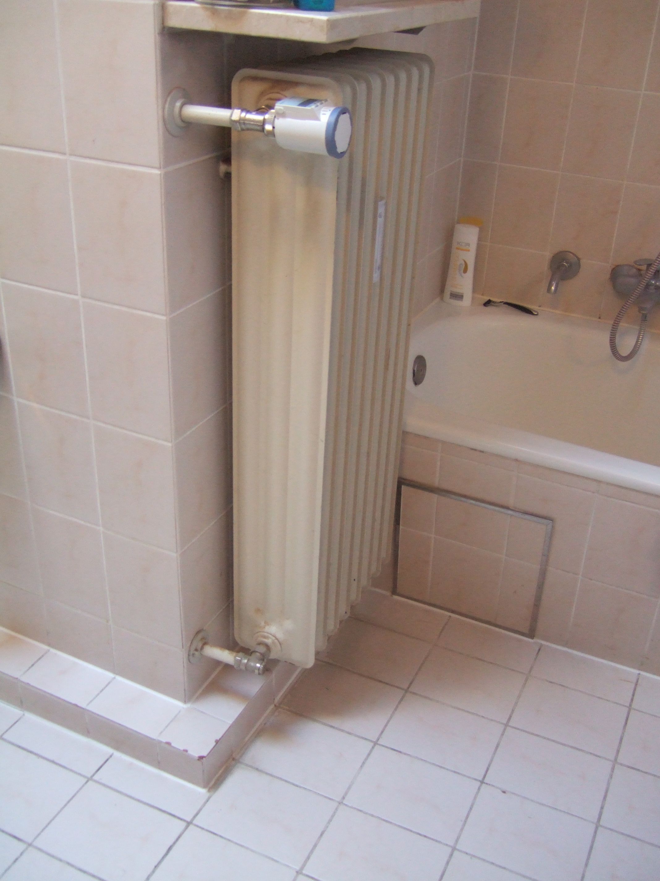

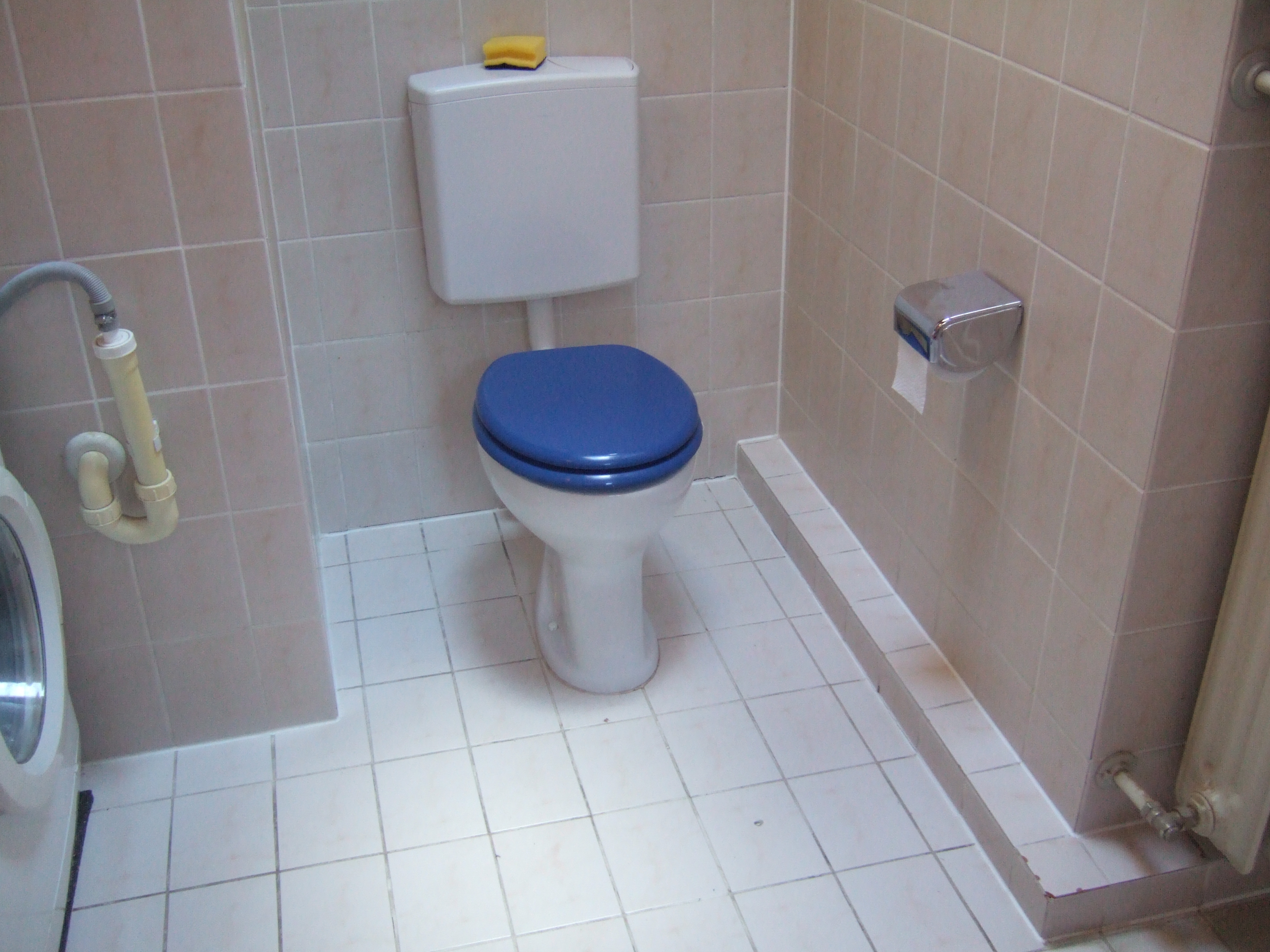

ich möchte evtl. mein Bad BJ 1985 renovieren. Ich habe an der Wand rechts von der Toilette einen Absatz, in dem sich ein Abflussrohr verbirgt, wahrscheinlich vom Waschmaschinen-Abfluss. Das Abwasser der Waschmaschine wird darin zum Abfluss der Dusche geleitet, siehe Bilder. Absatz und Rohr würde ich bei der Renovierung gern loswerden, wenn es geht.
Ich frage mich, warum das Abwasser von der Waschmaschine nicht einfach in den Abfluss der Toilette geleitet wird. Geht das nicht?

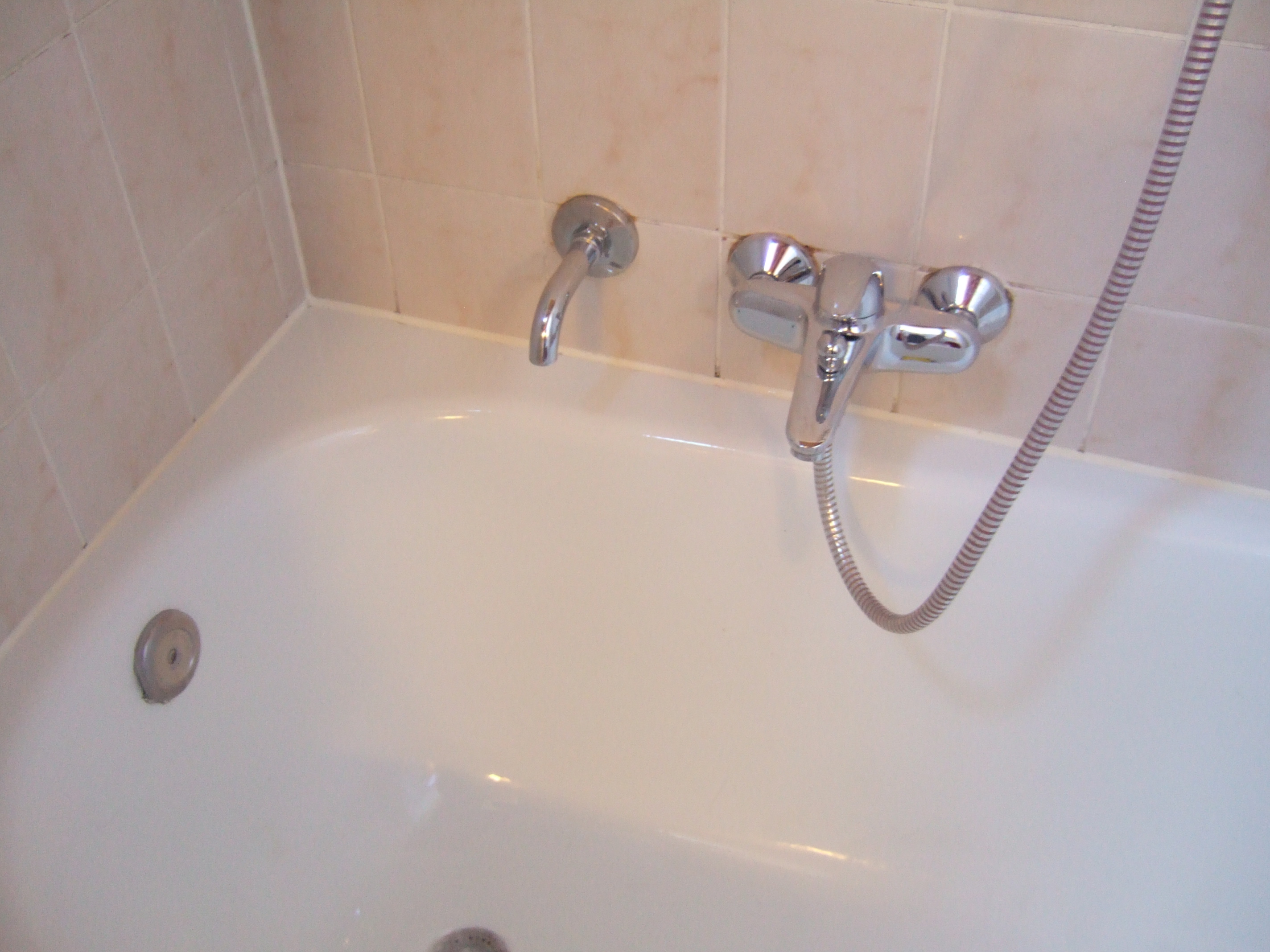

Außerdem kommt an der Badewanne ein merkwürdiges Wasserrohr aus der Wand:
Ist das vielleicht ein Überlauf? So viel ich weiß, ist noch nie Wasser herausgekommen. Ich würde dieses unschöne Rohr gern loswerden. Geht das irgendwie?

In dem genannten Sockel läuft vermutlich die Abwasserleitung der Wanne in Richtung WC.
Der Auslauf im Wannenberich ist vermutlich die Leckwasserleitung der Rohrbelüfter.
Ja, stimmt. Hab gerade nachgesehen. Wird die Leitung in dem Sockel geführt, weil die Heizungsrohre im Weg sind? Habe ich also keine Chance, sie in die Wand zu verlegen?
Danke für die Info. Kann man so einen Auslauf nachträglich hübscher gestalten, oder läßt man ihn bei einer Sanierung so wie er ist?

Der Sockel scheint mir fast höher wie der Wannenboden, da besteht eventuell noch potenzial den Kanal etwas tiefer zu legen. Schau doch mal hinter der Revisionsöffnung der Wanne.
Das lässt sich mit einem neuen Auslauf etwas schöner gestalten.
Eventuell auch bis zum UP Spülkasten verlängern.
Viele Änderungsmöglichkeiten hängen halt auch vom Umfang der Sanierung ab.
Wird der Auslauf vom Rohrbelüfter heute idR in den UP-Spülkasten geleitet? Oder hat man bei heutigen Installationen keinen Rohrbelüfter mehr?
Könnte man ihn auch in den Überlauf der Badewanne verlängern?
