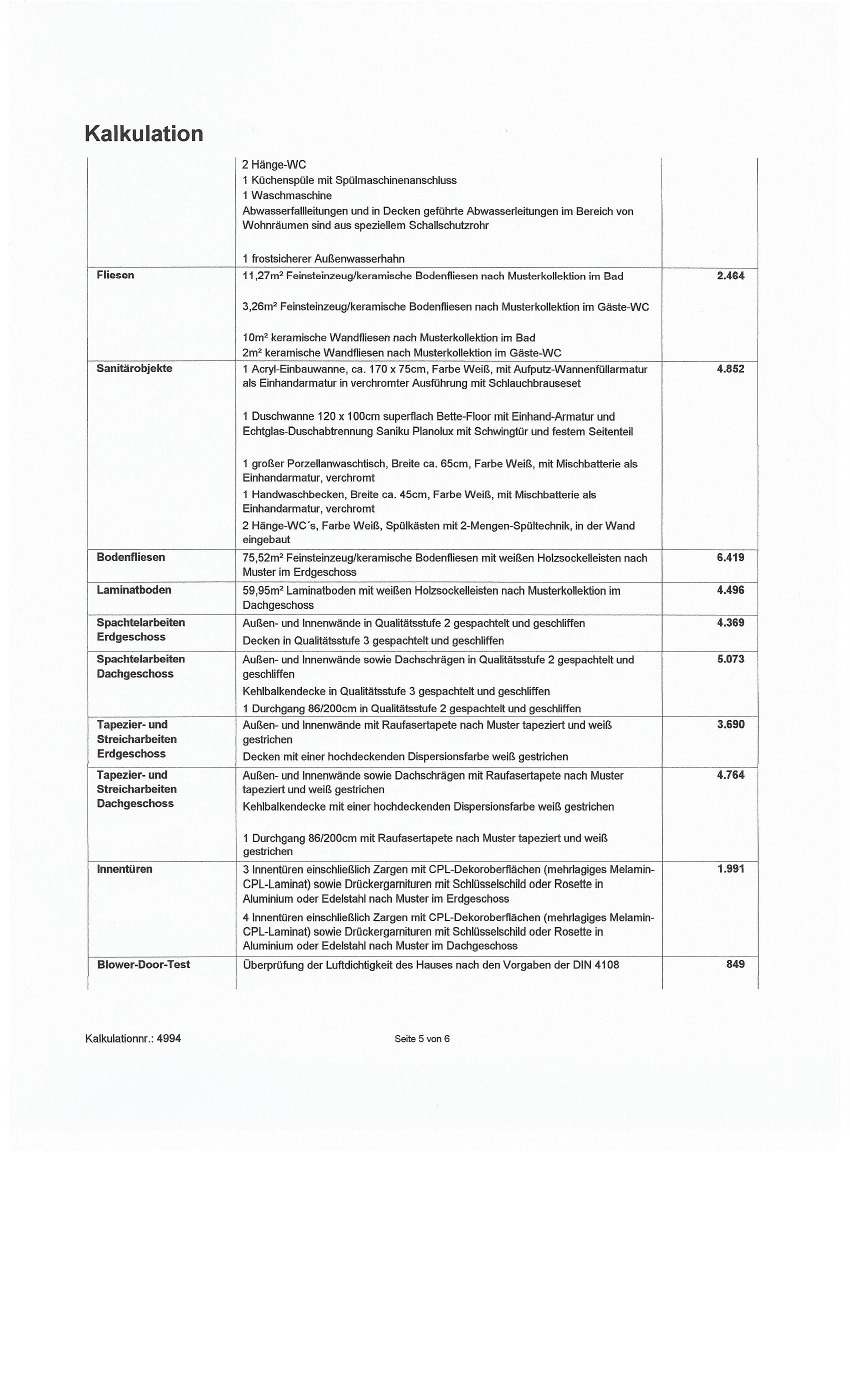

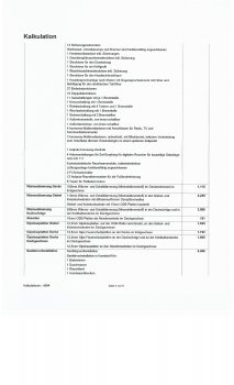

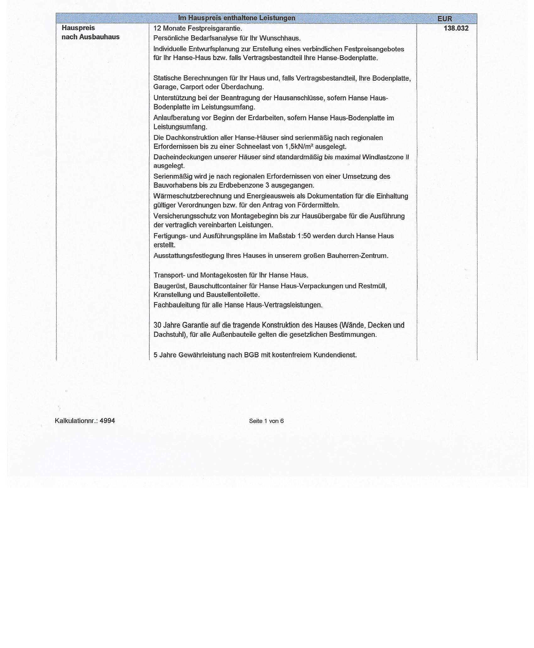

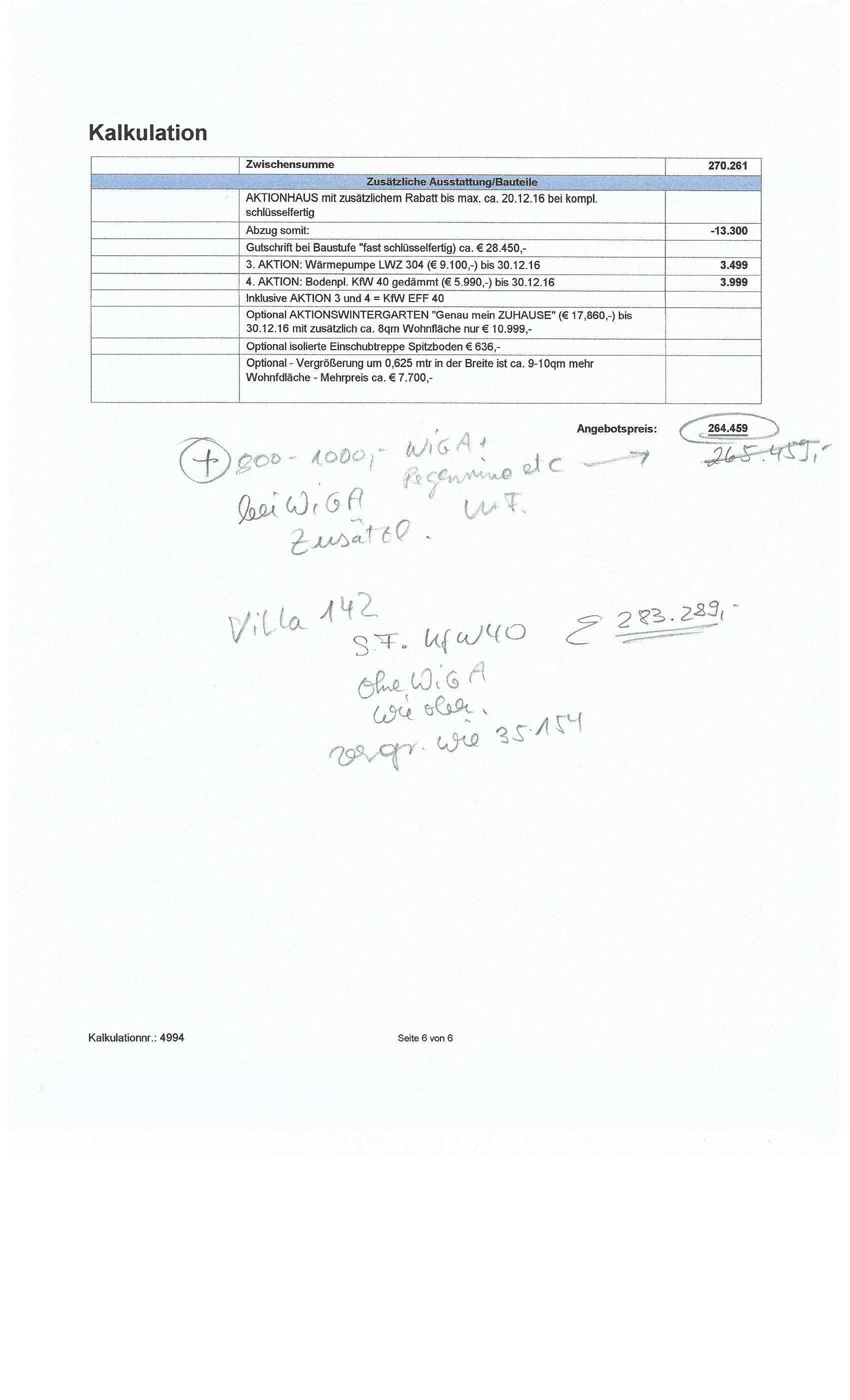

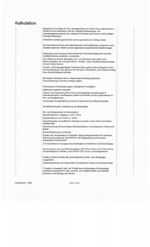

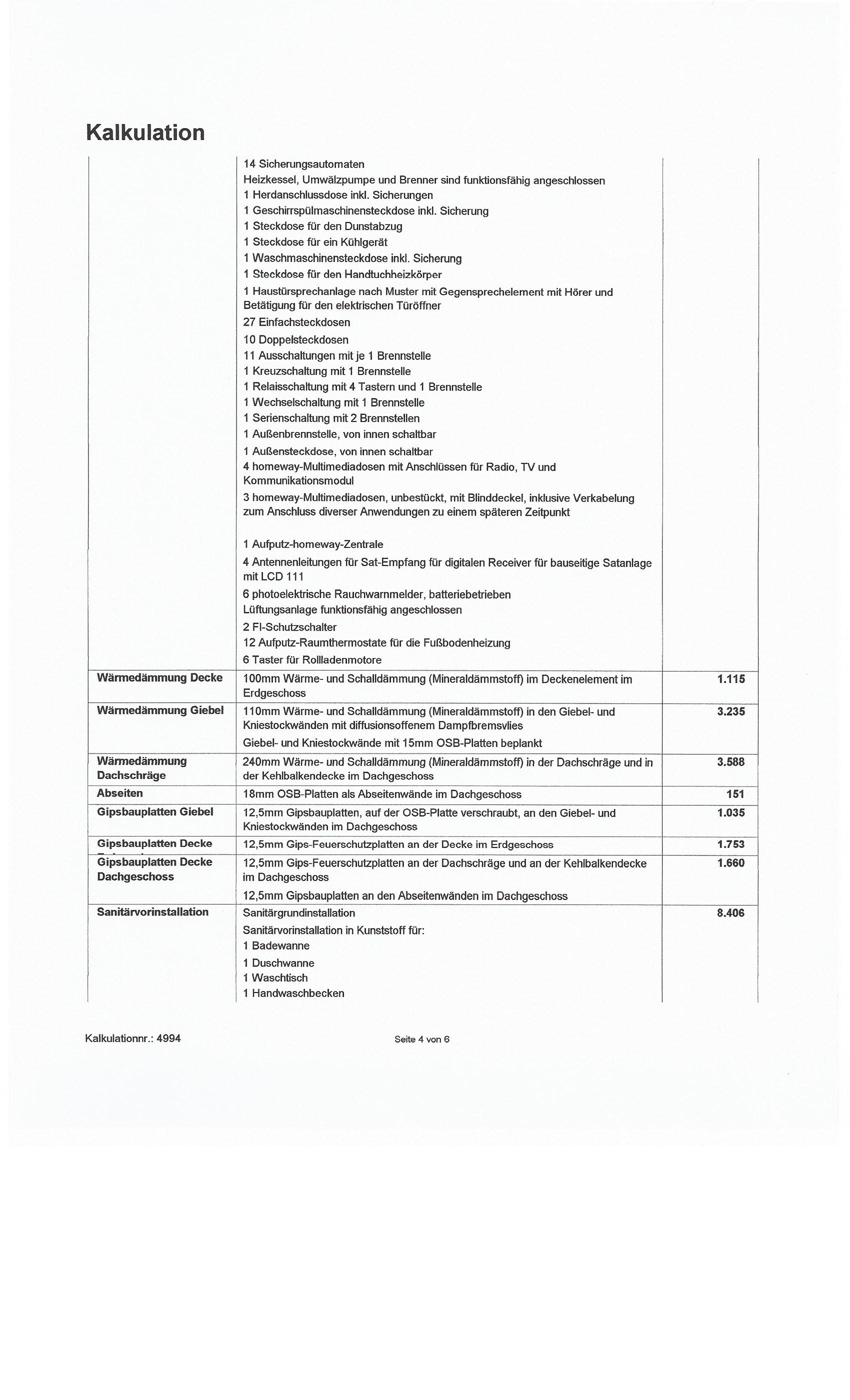

seit etwa über einer Woche gehört uns ein Grundstück (605m² * 90€/m²).
Erhalten haben wir nun ein Angebot von einem Fertighausanbieter der in Holzständerbauweise produziert.
Es handelt sich um ein einfaches Satteldach(30°)-Haus mit 2m Kniestockhöhe.
Könntet ihr mir abschätzen ob dieser Preis in Ordnung geht?
Hinzu kommen die folgenden Bereiche:
Haus 264.000 EUR
Grundstück 54.450 EUR
Baunebenkosten 35.000 EUR (Baden-Württemberg)
Doppelgarage 12.500 EUR
Außenbereich xxx EUR ?
Bleibt dann noch viel für Garten und den Rest übrig? Meiner Einschätzung nach bietet der Fertighausanbieter sehr gute Qualität an. Budget ca 400K
Über Eure Hilfe wäre ich sehr dankbar!
mfg Ravosch

Gratuliere zum Grundstück :)
Du glaubst aber jetzt nicht wirklich, dass jemand hier 23 Seiten auswertet? Entweder Du zahlst einige Hundert für einen Fachmann oder Du musst lernen, diese Bauleistungsbeschreibung selbst lesen zu können.
Und eins kann man dem zukünftigen Bauherren eh nicht abnehmen: selbst rechnen und sich die Kosten selbst erarbeiten und selbst zu ermitteln, damit er ein Gefühl für die Werte der einzelnen Posten bekommt.
Grüsse
merlin83
140qm mit Keller bei ordentlichen Fertighausanbieter bist nach meinen damaligen Recherchen ohne Grundstück schnell bei 400k gewesen
