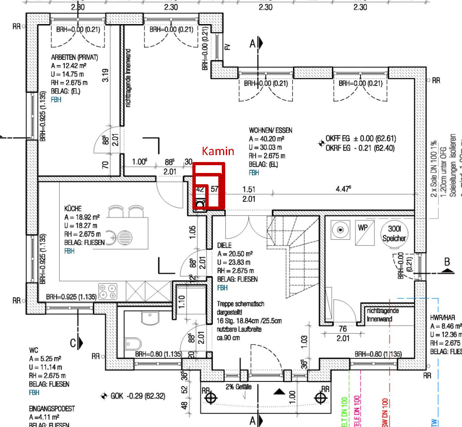

wir bauen gerade eine Stadtvilla und planen auch einen Kamin. Damit wir bei der Ausführungsplanung gleich alles mit bedenken, beschäftigen wir uns nun mit der Kaminplanung. Wir haben im Haus zwischen Wohn- und Esszimmer (41 m²) eine Ecke wo der Schiedelschornstein hinkommt und auch der Kamin stehen soll.
Der geplante Kamin soll:
- in unsere Ecke passen (1,00 x 1,27 m inkl. Schornstein)
- über eine 2-Seiten-Scheibe ein optisches Feuer ermöglichen
- dadurch leichte Strahlungswärme verbreiten
- möglichst lange die Wärme speichern; >= 6-10h (meine Eltern haben eine Hypokautenanlage)
- gerne hätten wir ein modernes Aussehen, eine Stufung über zwei Ebenen und einen Überhang für den Schornstein, damit dieser optisch integriert wirkt # link durch Moderation entfernt; Bauexperte
Nun haben uns zwei Kaminbauer zwei völlig verschiedene Konzepte angeboten. Der eine will uns einen Warmluftofen mit Speicher verkaufen (z. B. Kamineinsatz der Fa. Sparthern Varia 1 V-4S mit Magnethermspeicher, ggf. Kamineinsatz auch mit Speicher). Der andere hat uns einen Kamin mit Doppelkammer–Speicher–Technik ohne Warmluftausgleich angeboten (z. B. Rüegg Venus). Beides ist preislich gleich bei 8.000 EUR plus angesiedelt.
Was sagt ihr? Welches Konzept speichert länger und hat die bessere Qualität? Der Kaminbauer mit dem Warmluftofen meinte, wir kommen mit einem geschlossenen System vom Platz und Budget nicht hin und seiner speichert auch sehr lange. Der Kollege mit dem Speicherkamin sagt, dass der Warmluftofen allein schon baulich nur 3h speichern kann, selbst wenn man den mit Speichern vollpackt.

Danke für eure Antworten. Bin gerade recht ratlos, nachdem ich jetzt beim dritten Kaminbauer war und das gleiche Konzept angeboten bekomme: Ein Heizeinsatz, mit Magnetherm ummauert (dadurch Wärmespeichernd), verpackt in eine verputzte Hülle mit wärmespeichernden- und durchlässigen Steinen mit höherer Rohdichte als der übliche Ytongg. D. h. wieder ein Gerät mit Konvektionswärme, aufgerüstet mit Speichern für Strahlungswärme.
Das Thema Grundofen will oder kann mir keiner anbieten. Hat jemand eine Idee woran das liegen könnte? Ist mein Platz zu gering? Wir haben max. 1,00m Tiefe und 1,07 Breite inkl. 0,42er Schornstein in der Ecke, wobei wir auch noch ca. +0,30 m in den Raum reingehen würden.
Jetzt will unser Architekt für die Ausführungsplanung Angaben für den Rohrdurchmesser, das Kaminfundament und die Position der Bodenzuluft wissen. Das will mir aber keiner sagen, solange ich nicht den Kaminvertrag unterschrieben habe. Kann ich nicht einfach das Fundament mit den Maßen 1,00 x 1,30 m erstellen lassen und wenn der Kamin kleiner wird ist es auch nicht so wild?
