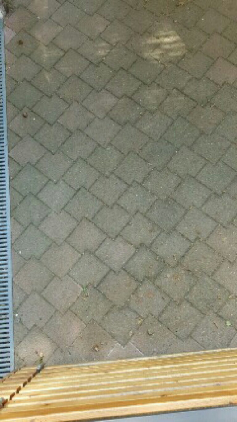

Hallo Kundige,
bei unserer Umrüstaktion für den Sommer ist uns aufgefallen, dass unsere rötlichen Steine im Hof voller Moos und Dreck sind.
Daher nun meine Frage wie und vor allem ggf. mit welchem Arbeitsmittel und ggf. welcher Chemie würdet Ihr da zu Werke gehen? Danach irgendwelchen Schutz aufbringen?
fragt Sylvia
nordanney
Mit Chemie, dann einen Moos- und Grünbelagsentferne + kräftig schrubben.
Chemieärmer, dann warme Sodalösung + kräftig schrubben.
Ich denke allerdings, dass Deine Steine ausgebleicht sind. Der Rotton wird immer weniger werden...
Das denke ich auch. Das Betonpflaster wird nur oben 2 cm eingefärbt sein - die Farbe bleicht dann irgendwann aus.
Vermoost sieht eigentlich auch etwas anders aus :cool:
Wenn Ihr Grünbeläge habt, dann mit Algen-Ex einsprühen und nach Anweisung behandeln/absprühen.
Mit Hochdruck würde ich diese Steine nicht behandeln, da er die Oberfläche noch poröser macht, als sie schon ist.
Wie alt ist das Pflaster?
