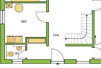

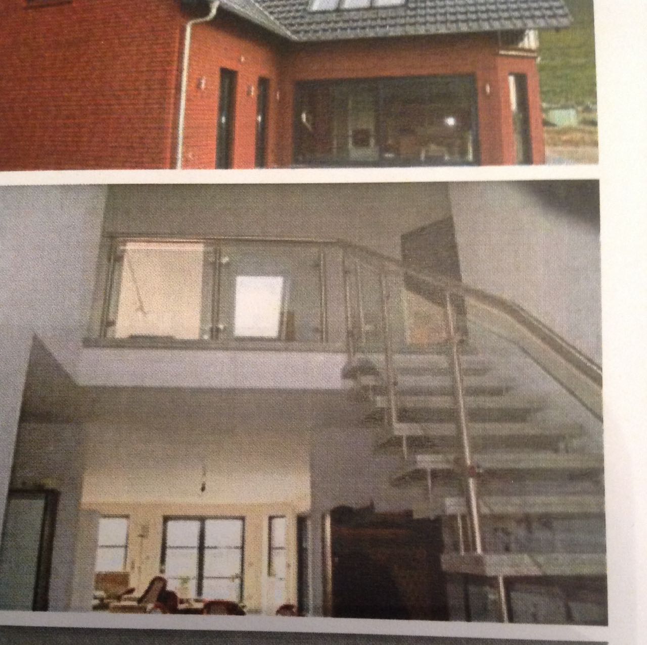

1) hätte ich gerne eine Einschätzung, wie das optisch so mit der Treppe aussieht. Ich denke da an folgendes Bild. Da sieht man auf dem Grundriss, dass es irgendwie eng wirkt. Auf dem echten Bild finde ich es aber nicht total mickrig...
Ist das dann zu eng mit dem Flur alles?

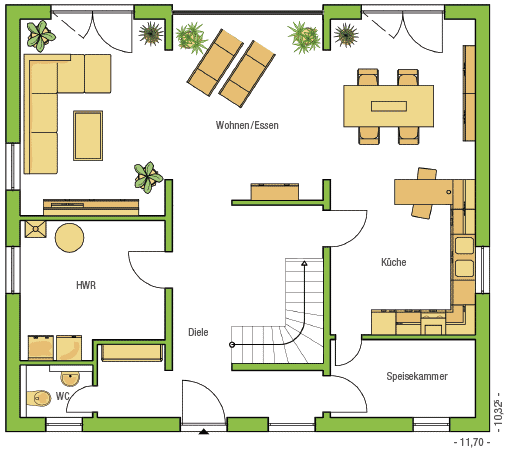

Grundriss Erdgeschoss: Wohnzimmer/Essen, Küche, Schlafen, Bad, Diele, WC, HWR
Zwei Aufnahmen: außen rotes Backsteinhaus mit Garage; innen moderne Treppe und Wohnbereich.

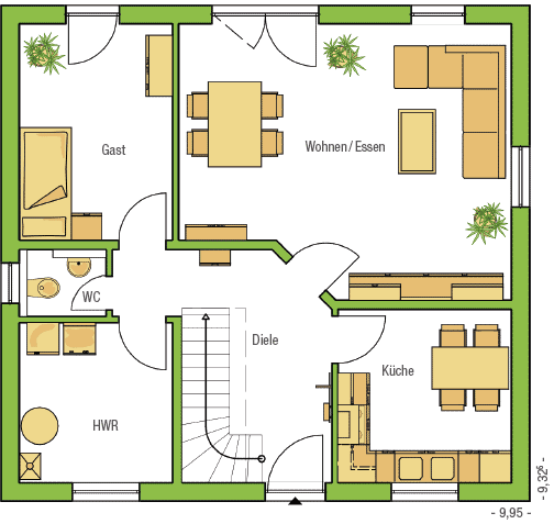

Dort gibt es das gleiche "Problem" mit dem Durchgang zur Küche und Gästezimmer, abgehakt.
Und der "Schlauch" für die Garderobe, von wo aus es zum Hauswirtschaftsraum und Gästebad geht, das wollen wir explizit so bzw. ist das für uns etwas Positives.
Wir sind durch einige Musterhäuser gelaufen, da sind immer erst schmale Gänge mit Garderobe und danach/von da aus ab kommt das Gäste-WC. Uns gefällt das sehr gut.
Und diese Variante von mir ist halt eine passende Abwandlung in unseren Grundriss integriert.

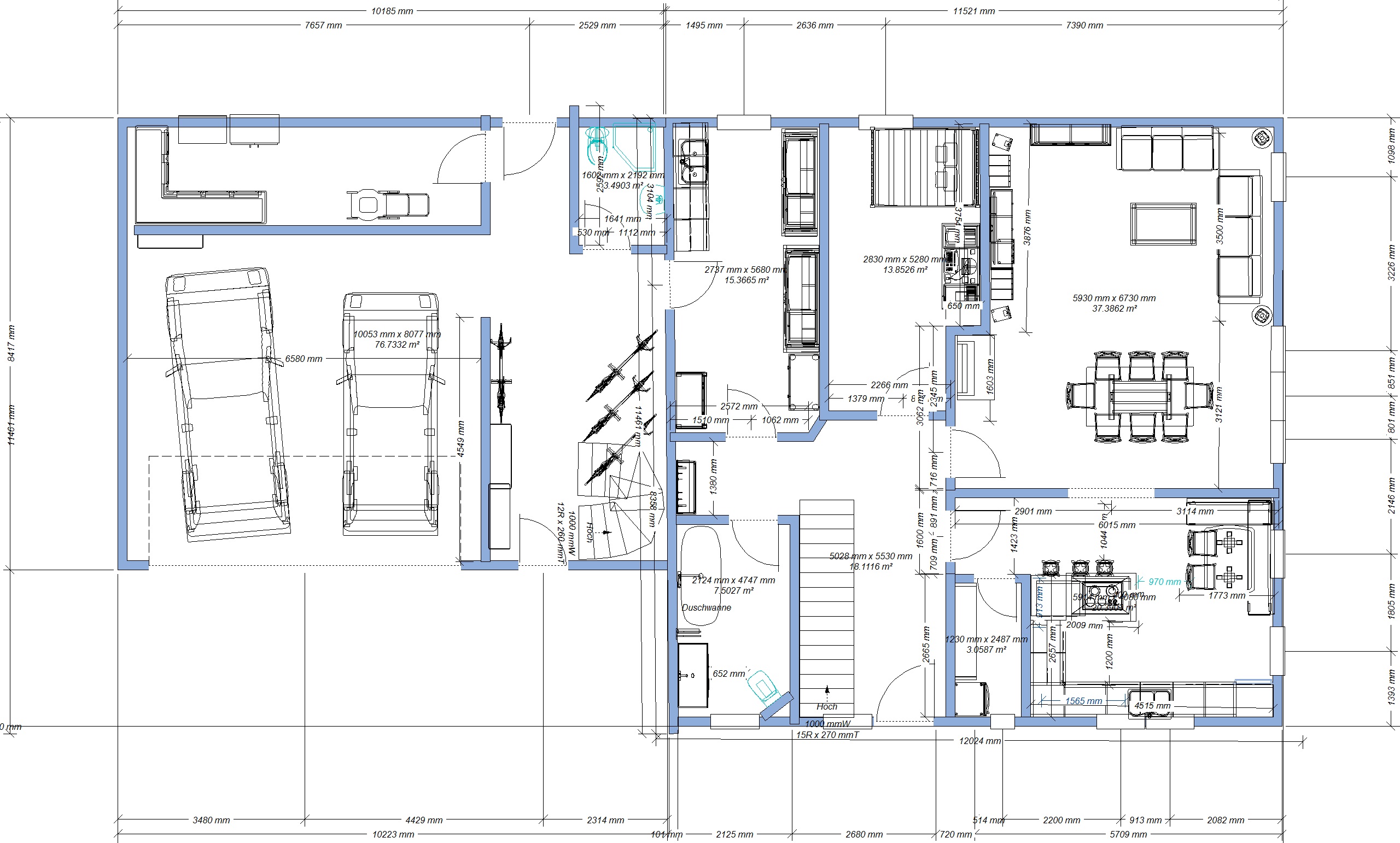

4m hast du sowohl im Bauträgerplan als auch in deinem Grundriss, bis du von der Küchentür mal wirklich im Küchenarbeitsbereich bist.
Als Beispiel jetzt nur dein letzter Grundriss:
Und dieser Gang von 4 m und ca. 140 cm Breite ist in der Küche eigentlich für die Küche an sich überhaupt nicht zu gebrauchen. Das sind rund 5,5 qm.
Und eines ist klar, solange du deinen Anforderungskatalog so behältst, werden Pläne natürlich immer sehr ähnlich. Und natürlich ist es DEIN Anforderungskatalog, nur halte ich ihn aus Wohnerfahrung heraus für nicht dauerhaft praktikabel. Garderobe im Abstellraum neben der Garage heißt immer lange Wege, wenn du nach Hause kommst.

Ja die 4m muss ich erst mal gehen, aber der Tunnel ist ja keine 4m, sondern nur 1,5m. Ab da beginnt die Kochinsel, über die man hinweg schauen kann, es also nicht als enger Gang wirkt.
Und bei 1,4m Breite, wenn man sich das doch mal vorstellt das bei einigen der ganze Flur nur so breit ausfällt, könnte man zur Not noch eine 30cm tiefe Vitrine stellen.
Und zum Thema Kochinsel: denkt euch diese einfach mal weg, die möchte ich aus der Diskussion nehmen. Sollte diese einfach weg sein, habe ich sicherlich mit der Fläche der Küche keine Probleme. Und auch der Durchgang wird kleiner.
Alternativ zu dem "Tunnelgang" wäre ganz einfach den Flur zu verbreitern, aber das ich ja auch nicht so sinnig, dann wird nur der Flur noch größer.

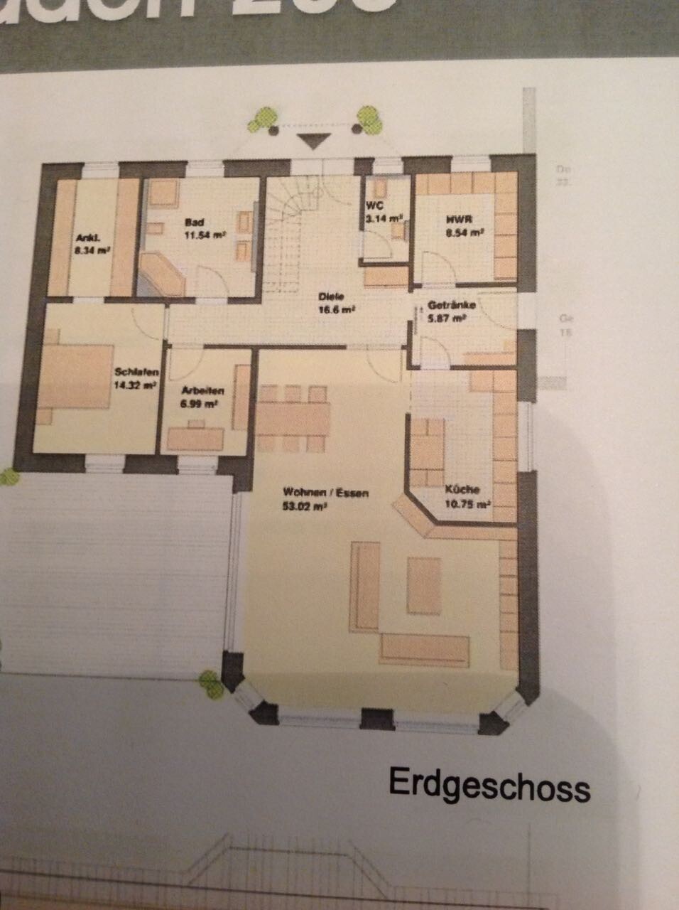

In einem andern Entwurf von mir (in blau) hatte ich ja die Garderobe ganz unten an der Haustür, auch wieder mit einem schmalen Durchgang, weil uns das gefällt. Nachteilig wäre die spätere Abtrennung.

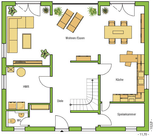

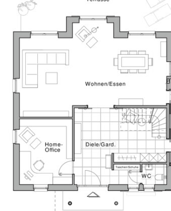

Solche Beispiele meine ich, wo es durch einen Schlauch ins WC geht als Beispiel:
2D-Grundrissplan eines Hauses mit Diele, HWR, WC und Treppe
Grundriss eines Hauses: Wohnzimmer/Essen, Küche, Speisekammer, Diele, HWR, WC, Treppe
Grundriss eines Hauses mit Gastzimmer, Wohnzimmer/Essen, Küche, Diele, WC, HWR und Treppe
