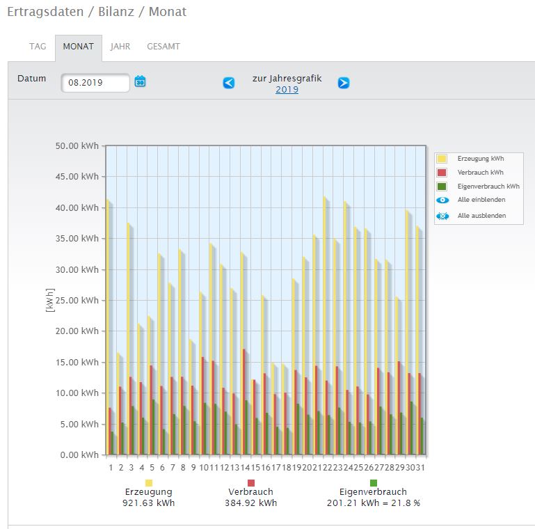

Wärmepumpe, zirkulationsleitung, 2 Haushalte, Kleines Kind, Wächetrockner, 3 Kühlschränke, Klima, Regendusche... höchster autarkiegrad waren 88%. wenn ich Klima, zirkusleitung und Lüftung aus mache, sicherlich >90%. aber will ich das?
Bei uns ist es fast genau Dein Setup, nur ohne Klima, meine Autarkie für Juni 19 liegt bei 95%, Juli 19 bei 91% und August 19 bei 90%.
Haben 9,2kWp auf dem Dach und 10,5kW Speicher.
