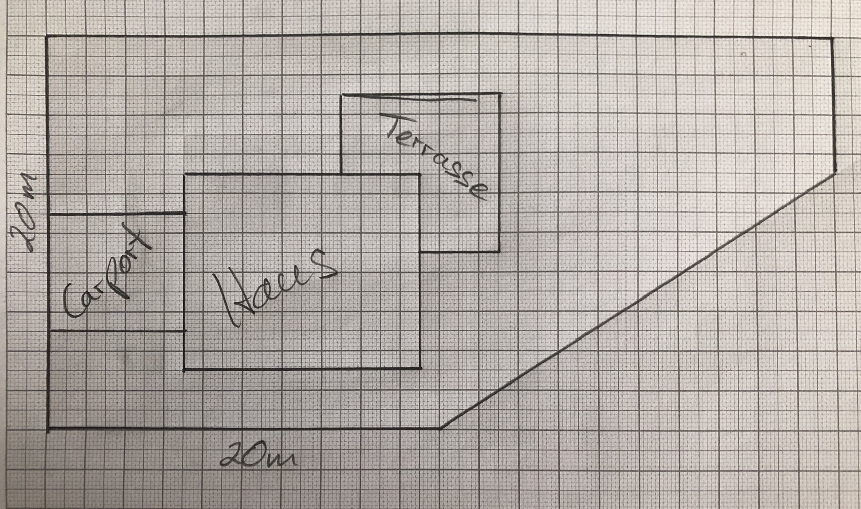

Und das Grundstück mit unserer Idee der Ausrichtung sieht so aus:
Handgezeichneter Grundrissplan auf kariertem Papier mit verschachtelten Rechtecken und Terrasse.
Damit es halt auch im Süden etwas Rasen/Beet und Garten gibt, würden wir halt so weit nach Norden (Straße) wie möglich (Baugrenze 3 m).

04.09.20 17:53
Kannst du mal bitte Norden einzeichnen. Genordet währe ja Norden oben paßt nur nicht mit der Terrasse

Dann spendiere uns doch zu Deinen Grundrissen mal Ansichten. Nachbargrundstücke fehlen auch: die Straße soll wohl planunten sein (?), aber woher kommt die Schräge, knickt da die Straße ab ?
