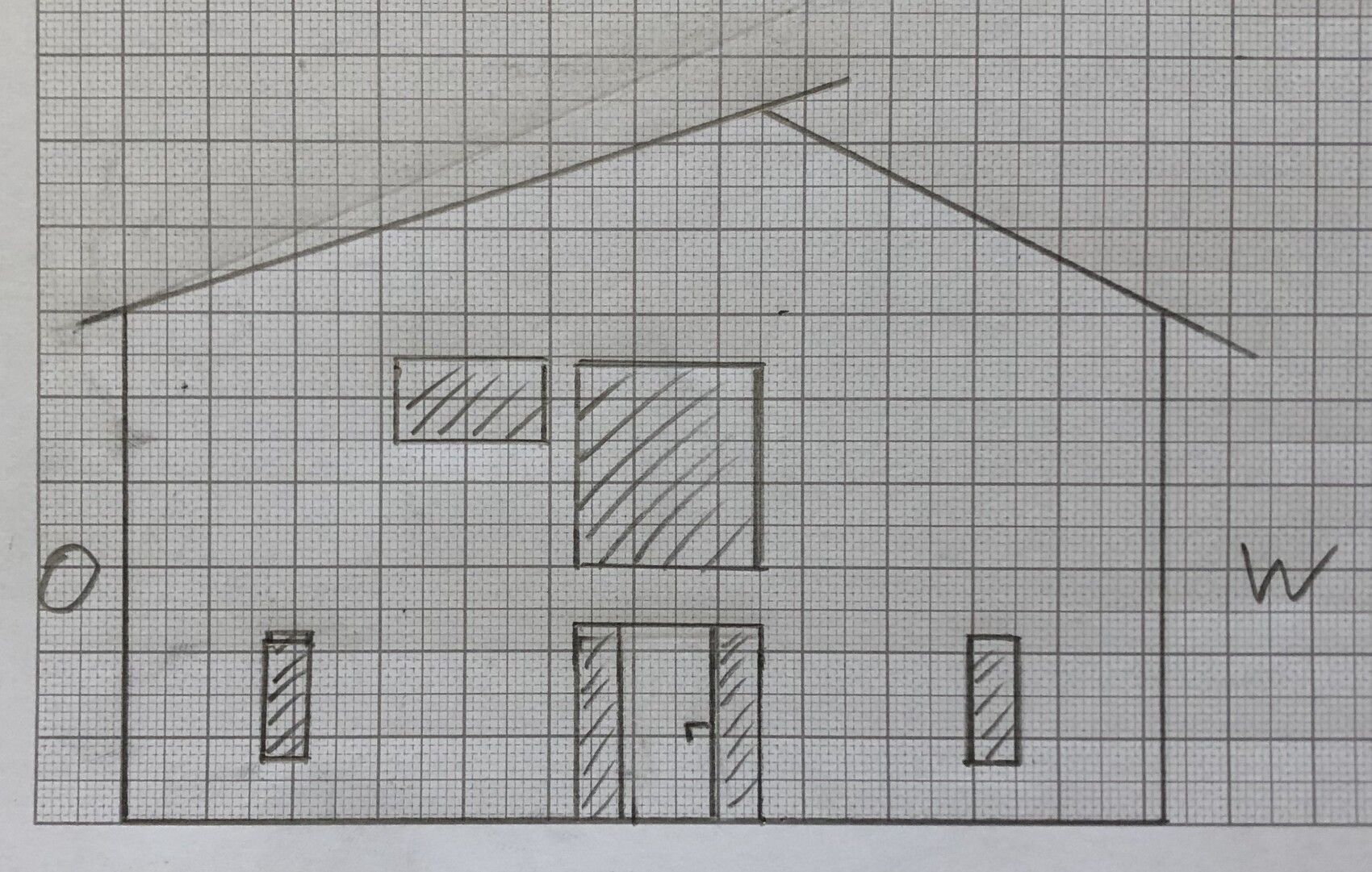

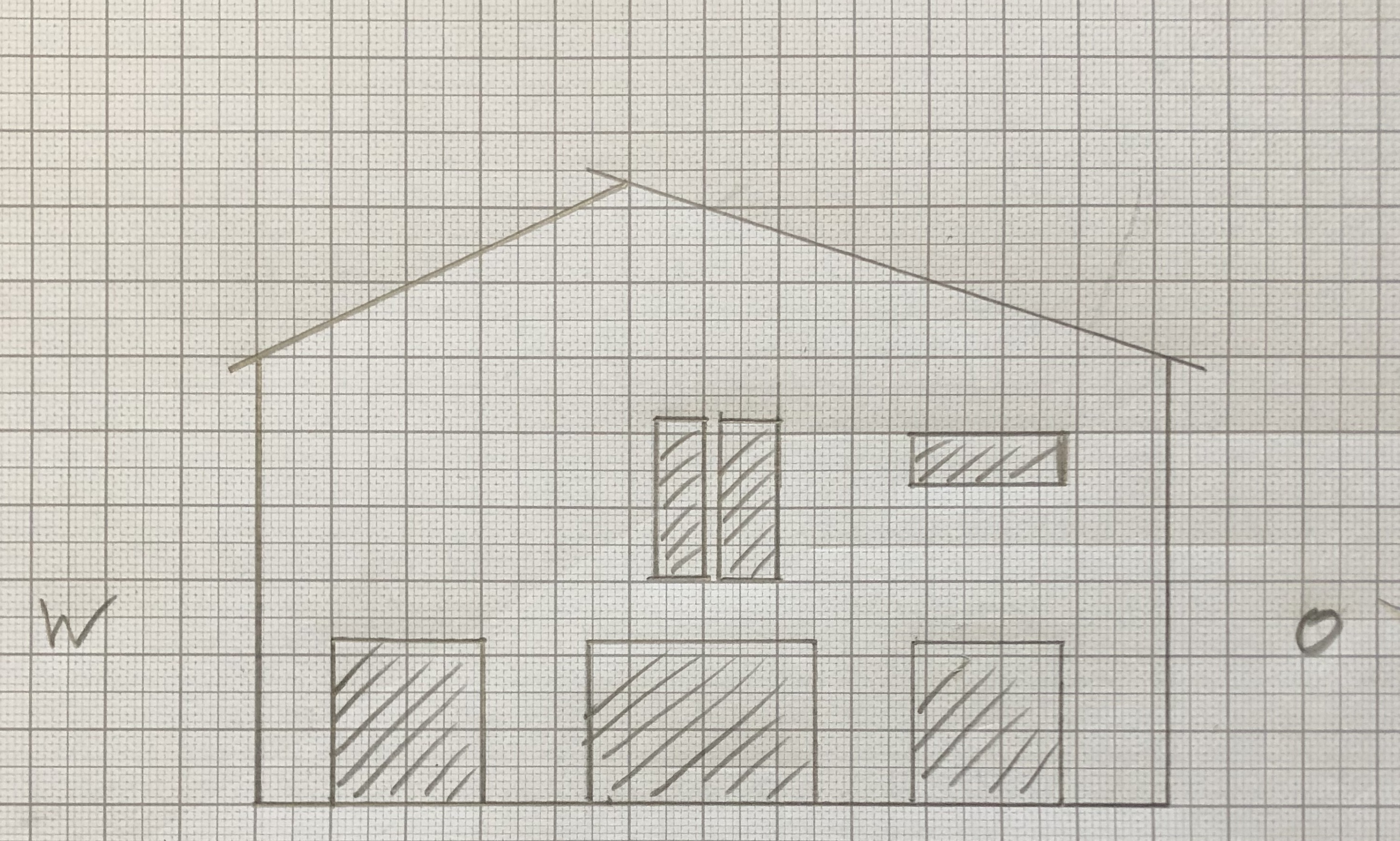

04.09.20 18:27
11ant schrieb:
Dann spendiere uns doch zu Deinen Grundrissen mal Ansichten.
Ich habe mal versucht zwei Ansichten zu zeichnen. Die Fenster sind glaub ich noch nicht final. Aber da fehlt mir aktuell noch das Gespür, ob oder wie man beispielsweise in Kind 1 noch ein Südfenster einsetzt.
Skizze eines Hauses mit Satteldach, Fenstern und Türen auf kariertem Papier.
Handgezeichnetes Haus mit Giebeldach auf kariertem Papier; Fenster und Türen schraffiert.
04.09.20 21:36
Ach guck, da wär´ ich natürlich so ziemlich zuletzt drauf gekommen, die "Firstrichtung" quer zur Hausachse zu legen.
