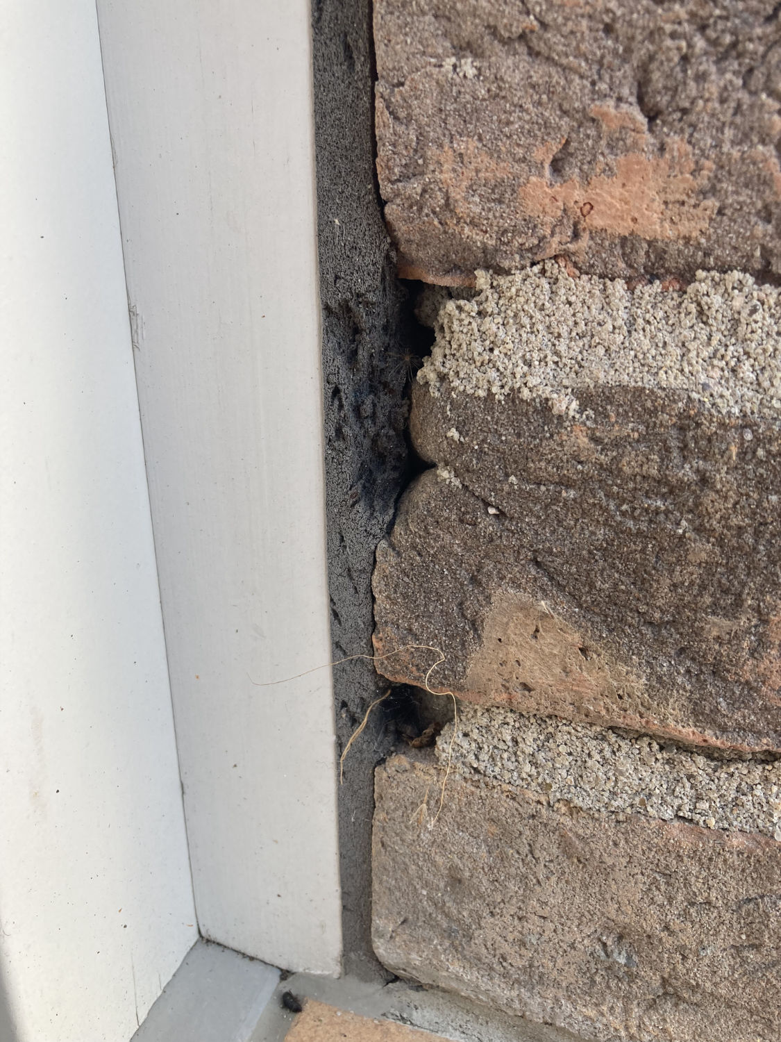

Zum Thema "Quellband" kann ich noch erwähnen, dass an der Terrassentür durchaus schon Insekten tätig waren, die sich dort einen Zugang verschafft haben (siehe Foto).
Wenn ich in diesem Leben noch mal ein Haus baue, werde ich es wohl nicht noch mal verklinkern lassen. Das ist eine zu komplizierte Konstruktion mit zu vielen Schwachstellen. Um die Dämmung und den Luftspalt zu überbrücken, mussten alle Fenster sehr weit nach außen platziert werden, so dass sie kaum mit dem Rohbau überlappen, und dann haben sie zusätzlich noch diese weißen Leisten bekommen. Es haben an anderer Stelle auch schon Leute versucht, mit einem Brecheisen das Fenster rauszuhebeln, dabei aber nur die Steine beschädigt, weil sie überhaupt nicht begriffen haben, dass die Fenster im Rohbau verankert sind und die Steine nur eine Vorsatzschale bilden. Alles sehr ärgerlich...

3. bei deinem Foto bezweifle ich ehrich gesagt, dass die dargestellten Schäden von Insekten verursacht worden sind. Sind doch eindeutig (?) "Schnittverletzungen" im Quellband, die von wem auch immer stammen aber unwahrscheinlich von Insekten? Letztere haben anschließend vielleicht nur die beschädigte/offene Stellen für ihre Zwecke ausgenutzt!?

Irgendwer muss das Material ja weggeknabbert haben...
