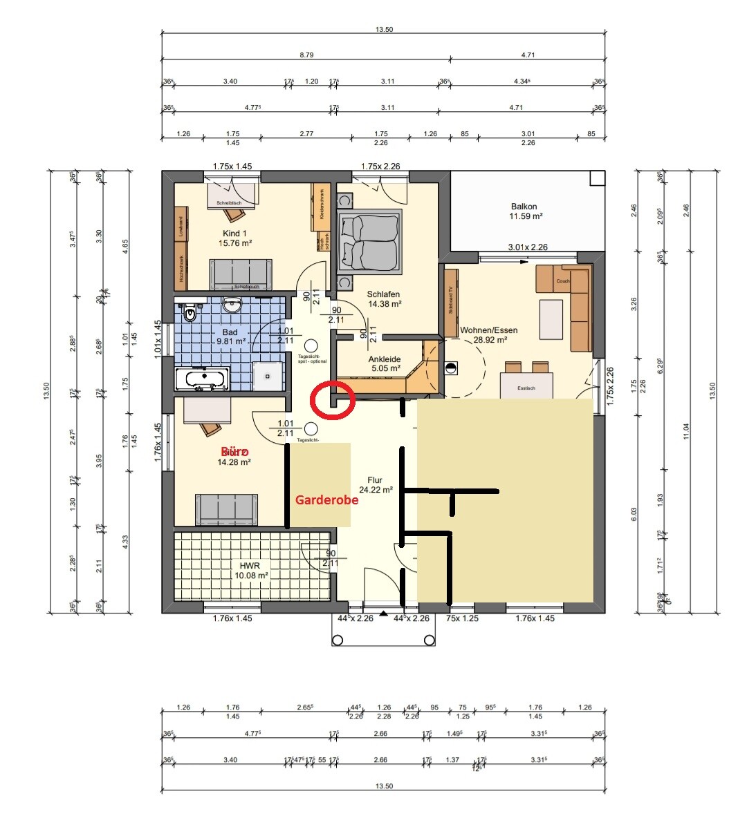

Ah, ok. Die Info bzgl. der Grundstücksbreite fehlte mir. Aber dann ist m. E. noch weniger verständlich, wieso man von 13,50m Breite dem Flur 2,66m schenkt.
Wo ist bei Euch denn Südwesten? Was wird denn mit der U/T-Wand planunten links zwischen Hauswirtschaftsraum + Kinderzimmer und Flur bezweckt?
Süden ist da wo der Balkon = überdachte Terrasse ist. Eingangsbereich ist Norden.
Wir sind zu 3t und nicht 4t. Es heisst 2. Kinderzimmer, weil der GU keine Gespräche mit dem Bauamt über Gewerbe haben möchte, falls wir es Büro/Gästeraum benennen Und auch als wir in unserer 70qm Wohnukg Freunde mit 2 Kindern hatten, haben wir die 2. Dusche vermisst. Wird also in dem Haus auch nicht sein
Über den zu grossen Flur werden wir noch nachdenken

DaSch17
28.09.20 15:50
Nur mal so auf die Schnelle:
Grundriss eines Wohnhauses: Schlafzimmer, Kind 1, Büro, Flur, Garderobe, Bad, Wohnen/Essen, Balkon.
- Wenn Du den Flur um ein Seitenteil verkleinerst, hast Du in der Küche deutlich mehr Platz und kannst den Tisch mehr Richtung Küche positionieren. Das gibt Dir dann auch mehr Platz im WZ.
- 2. Kinderzimmer als Büro bräuchte ja dann eigentlich keine Schranknische und wird so deutlich kompakter. Diese unpraktische U/T-Wand entfällt dann und man kann da schön eine nicht direkt einsehbare Garderobe hinsetzen.
Wofür ist die rot umrandete Wand? Das ist doch total unpraktisch für den Laufweg um die Ecke. Würde ich weglassen.

Vielen Dank. Ist eine gute Idee
DaSch17
28.09.20 15:56
Kein Problem, gerne. Die Ankleide könnte man dann übrigens auch noch ein wenig größer machen. Das würde dem Flur nicht wehtun und ihr habt ne größere Bewegungfläche in der Ankleide bzw. vielt. mehr Schrankstellfläche.
