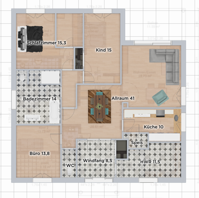

Hier ist die Mischung der beide Entwürfe.
Gestern abend wollte ich noch schreiben "laß´ den Quatsch", aber nun gefällt mir das Ergebnis sogar. Allerdings könnte der Vorschlag von in Beitrag #293 als Besseres des Guten Feind sein, denn mindestens das nominelle Verhältnis von "Flur" Quadratmetern zu "Wohnzimmer" Quadratmetern war auch mir ein Dorn im Auge - allerdings ohne daß mir der konstruktive Gegenvorschlag eingefallen wäre. Daß nun ausgerechnet von der Gegenvorschlag kommt, ist natürlich doof für mich, denn mein Satz hätte eigentlich am liebsten weitergehen sollen "nun schmeiß´ noch den dämlichen Kamin raus, dann wird es ein schönes Haus"
Wo soll eigentlich die Klappe zum Spitzboden hin ?

Ach so. Und noch zum Thema Dusch-WC:
Ich würde auch dafür plädieren Falls Ihr einen Hund habt (oder irgendwann einmal haben solltet) muss man nicht durch das ganze Haus laufen um ihn, nachdem er sich in Kuhscheiße gewälzt hat, abbrausen zu können
Außerdem wird Eure Tochter ja bestimmt auch irgendwann man einen Freund haben. Morgens sich dann zu viert das Hauptbad zu teilen kann mitunter ziemlich ätzend werden Der Platz wäre ja da. Und 'ne Dusche extra kostet jetzt nicht wie Welt... (in Relation zu Kosten-Nutzen).
Einfach nochmal in Ruhe besprechen

Ybias78 schrieb:
Das die Leute/Tochter von der Terrasse durch unsere Ankleide zum Bad laufen werden. Wir wollen Ankleide nicht als Durchgangszimmer.
Dann gehen die Leute/Tochter eben direkt vom Schlafzimmer ins Bad. Das ist dann für die ja noch praktischer
Ybias78 schrieb:
Hast ja einerseits recht. Wir haben aber entschieden das wir schauen was wir in der Wohnung vermissen und es dann im Haus umsetzen. 2. Dusche stand nie auf der Liste.
Warum füllst Du nicht den Fragebogen aus, damit wir sehen, was Ihr wollt und worauf es Euch ankommt?! Auch Grundstück, Ausrichtung usw wären hilfreich.
Auf Eurem Wunschzettel steht doch sicherlich nicht, dass der Flur nahezu so groß wie der Wohnbereich sein soll? Der Entwurf birgt ja sehr viel Potential, aber um Wände verschieben oder gar weglassen zu können, dafür wären einige Infos nötig. Du siehst ja, dass Balkon und Kind 2 schon sehr verwirren können.

ypg28.09.20 19:12
Ohne mal näheres zu wissen, Deine Außenmaße beibehalten, innen etwas verändert.
Bezüglich "Leute/Tochter" habe ich mal die Zimmer gewechselt. Die dunklen Rechtecke sind Einbauschränke. Speis und Ankleide sind recht klein, nehmen aber genügend Schränke bzw Regale auf. Maße hab ich nicht. Die Zahlen sind ungefähre Qm, dabei bedenken, dass innen nur 10cm dicke Wände sind. Nimm es als Skizze
Vielleicht gefällt Dir ja die ein oder andere Idee...
Grundriss eines Hauses mit Zimmern: Schlafzimmer, Kind, Büro, Küche, Bad, Allraum, Speis, WC, HWR
