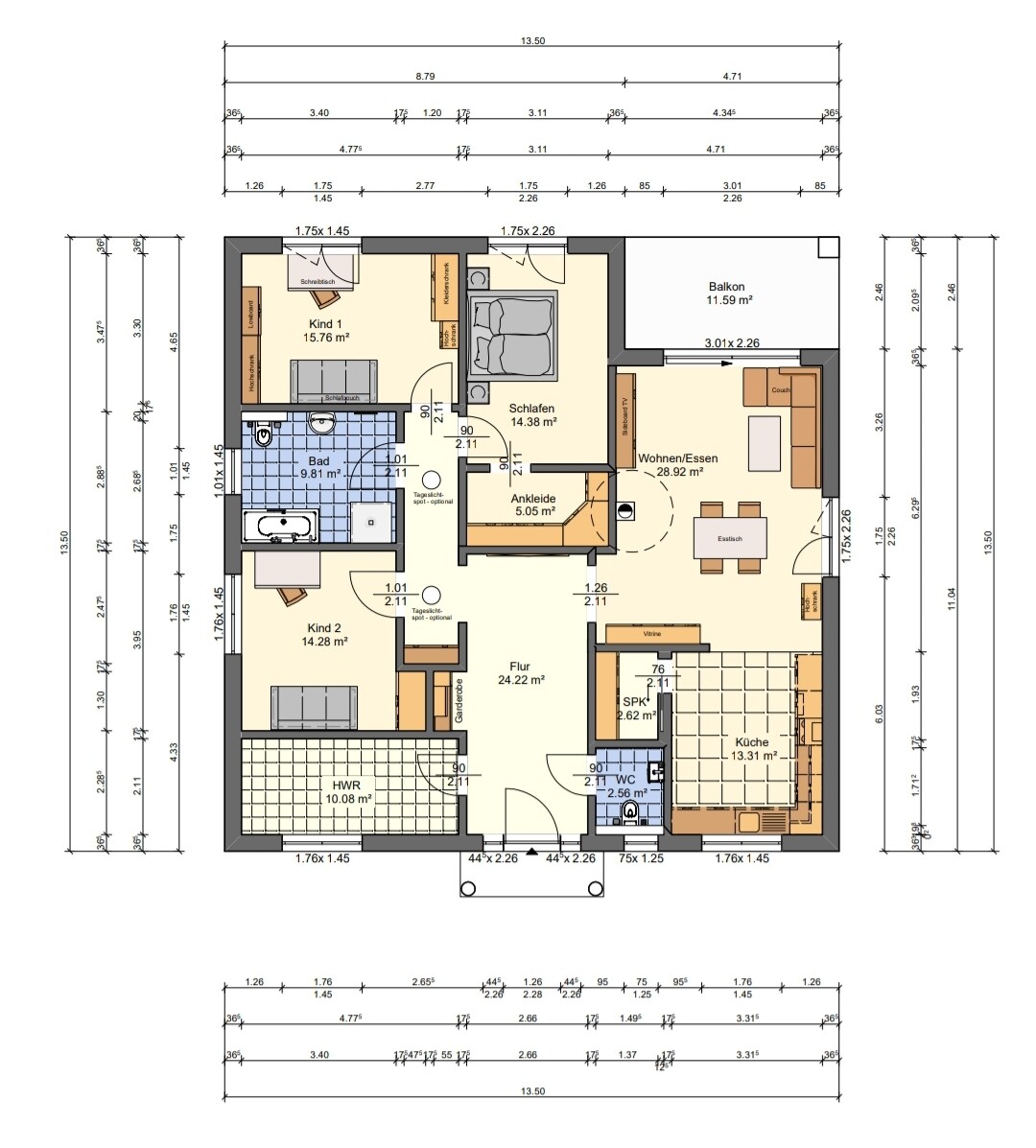

Wir werden die Architektin bitten eine Mischung aus beiden Grundrissen zu machen. Also ihr Entwurf rechte Seite (Wohnzimmer, Gäste-WC mit Fenster, Küche und Speiseraum und unser Entwurf dann die Linke Seite.
K1300S26.09.20 16:56
Dann habt Ihr aber kein Gäste-WC mehr, was ja dann irgendwo wieder "reingequetscht" werden muss. Oder wie war das gemeint?
Doch auf der rechten Seite inkl. Fenster. Mal schauen wie die es hinbekommt.

Ybias78 schrieb:
Das die Leute/Tochter von der Terrasse durch unsere Ankleide zum Bad laufen werden. Wir wollen Ankleide nicht als Durchgangszimmer.
Störender ist doch das Durchlaufen vom Schlafzimmer und das passiert in beiden Varianten und da gehört einfach "Das ist kein Durchgangsbereich" als klare Ansage hin.
Schlafzimmer, Kinderzimmer und Ankleide mit Flur finde ich in definitiv besser geschnitten.

Hier ist die Mischung der beide Entwürfe. Finde es auf den ersten Blick gut. Mal schauen was die Chefin sagt
Grundriss eines Hauses: zwei Kinderzimmer, Schlafzimmer, Bad, Ankleide, Küche, Wohnzimmer, Flur.
