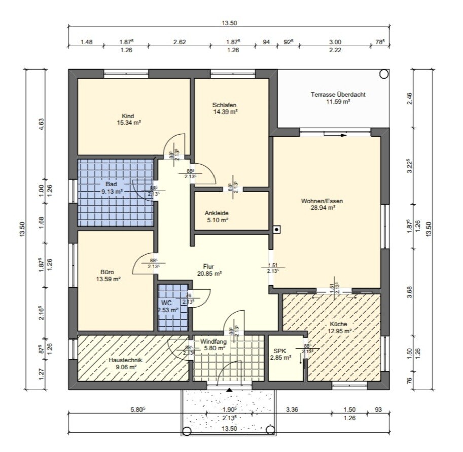

@11ant hier die gewünschten Bilder zum Thema Hebeschiebetür.
Grundriss eines Hauses mit Küche, Wohnzimmer, Schlafzimmer, Bad, Büro, Flur, Terrasse überdacht.
Da sehe ich keinen Grund gegen die klassische zweiteilige Hebeschiebetür sprechen.

Wie sieht ihr denn die überdachte Terrasse? Ist im Süden. Wir haben etwas Angst das diese zu viel Schatten wirft. Wir wollten helle Zimmer haben.
An diesem Eck wird schattig sein.. Wir hatten auch sowas in der Art geplant uns jetzt aber bewusst dagegen entschieden. Waren in 2 Häusern mit solch einem "Vorsprung" und man hat deutlich gemerkt, dass in diesem Bereich viel Schatten entsteht. Wenn ihr Freunde von hellen Räumen seid, würde ich das nicht empfehlen.
Haben auch lange überlegt, werden jedoch im Nachgang irgendwann eine Terrassenüberdachung machen und nichts mauern lassen, bzw. einen "Vorsprung" machen.

Wir hätten ja noch ein bodentiefes Fenster auf der Süd-West Seite. Die Räume haben ebenfalls eine Raumhöhe von 2,80 m ab verlegter Boden. Wir gucken evtl. das wir uns sowas live anschauen können
