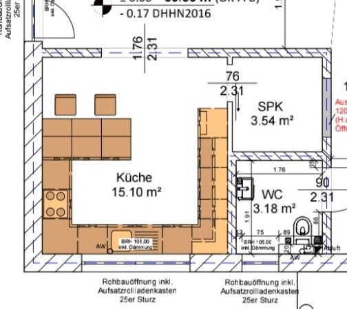

Wir werden 15qm Küche + 3,5qm Speisekammer. Hauswirtschaftsraum ist 10 qm gross.
Üverlegen aber die Küche etwas zu verkleinern und dafür Gäste-WC und Speisekammer zu vergrößern.
Grundriss: Küche mit L-Küchenzeile (15,10 m²), SPK (3,54 m²) und WC (3,18 m²).
Würde ich nicht machen, haben doch beide gute Größen.

hampshire schrieb:
Wenn Du Budget und Platz hast spricht nichts gegen eine Speisekammer. Meistens werden diese hier so mickrig und unpraktisch geplant, dass ein Weglassen von Vorteil wäre. Der Hauswirtschaftsraum ist eher warm durch Geräteabwärme und mit Wäsche auch feucht. Die Speis ist besser kühler und trockener. Für Getränke und Konserven ist das egal, für andere Lebensmittel nicht.
Die Speisekammer wird auch nicht kühler sein als der Rest des Hauses. Sie befindet sich ja innerhalb der thermischen Hülle.
Sofern im EG noch ein weiterer Abstellraum für z.B. Staubsauger und Wischer ist, ist eine Speisekammer aus meiner Sicht völlig unnötig. Es ist komfortabler alles leicht zugänglich in der der Küche zu haben, sofern diese groß genug ist.

Moin,
die derzeitige Planung sieht für mich erstmal gar nicht schlecht aus, ich bin auch ein großer Freund der Speisekammer.
Ja, es stimmt, dass man den Platz auch mit Schränken in der Küche realisieren kann, aber mit Speisekammer hat man eine schöne "Schmuddelecke" wo man mal eben was verschwinden lassen kann, ohne es Gott weiß wie ordentlich verstauen zu müssen. Ist vor allem mit Kindern Gold wert.
Auch Getränkekisten, den gelben Sack und irgendwelche Sammelbehälter für Altpapier und Glas finde ich da viel besser untergebracht als in der Küche selber.
Nur als Anregung:
  • keine Schiebetür zur Speis, damit machst du dir eine Wand als Stellfläche kaputt. Nehmt eine ganz normale Tür.
  • Falls ihr mit Kontrollierte-Wohnraumlüftung baut, eine Abluft in die Speisekammer setzen.
  • Das Bad würde ich umgestalten, Toilette unter der Fenster, waschbecken dahin, wo derzeit die Toilette ist. Dann kannst du dort, wo jetzt das Waschbecken ist, eine Dusche hinbauen. Früher oder später bist du für die zweite Dusche im Haus dankbar...
So wie die Speis eingezeichnet ist, kann man sie auch nutzen, finde ich OK.
Gute Hinweise - zudem eine Drehtüre mit Anschlag links von der Küche aus gesehen auch gut offen stehen kann wenn man viel hin und her muss. Wenn Schiebetüre, dann wandintegriert und damit ohne Stellflächenverlust.
Stealth Mode wäre eine andere Möglichkeit: Die Küchenzeile wird durchgezogen und hinter einer großen Front ist der Zugang zur Speis (Nachteil: Anfällig gegen Alltagsmacken).
Kühler als der Rest des Hauses mal die fensterlose Lage außer Acht gelassen sicher nicht ohne besondere Maßnahmen - aber eben auch nicht wärmer wir der Hauswirtschaftsraum, in dem viel Elektronik und Gedöns heizt.
