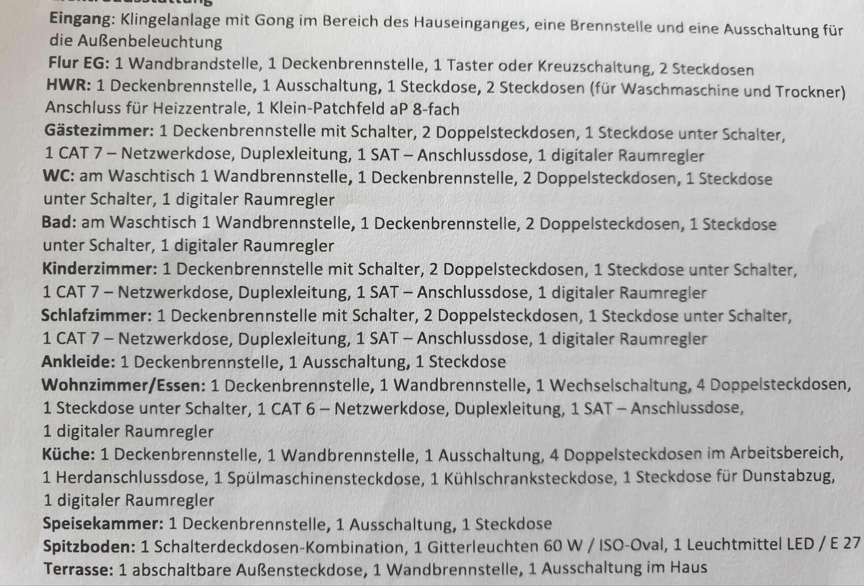

Was meint ihr? Von den Anschlüssen her ist alles dabei oder fehlt was?
Übersicht der Hausinstallationen nach Räumen: Klingelanlage, Steckdosen, Netzwerke.

Sieht von der Anzahl nicht so schlecht aus.
Ob dir die Steckdosen reichen kannst nur du wissen. Besser aber 2 zu viel als 1 zu wenig.
Brennstellen passen für 0815 Deckenlampen, wenn du aber Spots, Stripes, Wandlampen möchtest, dann natürlich nicht.
Den Cat 6 und Cat 7 Mix verstehe ich nicht. Würde ich alles auf Cat 7 machen lassen.
Den Mix verstehe ich auch nicht, aber Cat6 ist für Dosen praktischer, Cat7 wäre nicht mehr Western und damit vermindert kompatibel (die Kabel betrifft das Problem nicht).

Cat 7 hat zwar eigene Stecker, die Buchsen sind aber zu RJ45 abwärtskompatibel, soweit ich weiß. Also würde nichts dagegen sprechen. Cat 6 Buchsen an Cat 7 Kabel geht aber auch und mindestens das würde ich machen. Kabel wären dann etwas besser geschirmt als bei Cat 6 und auch ein bisschen zukunftstauglicher.
