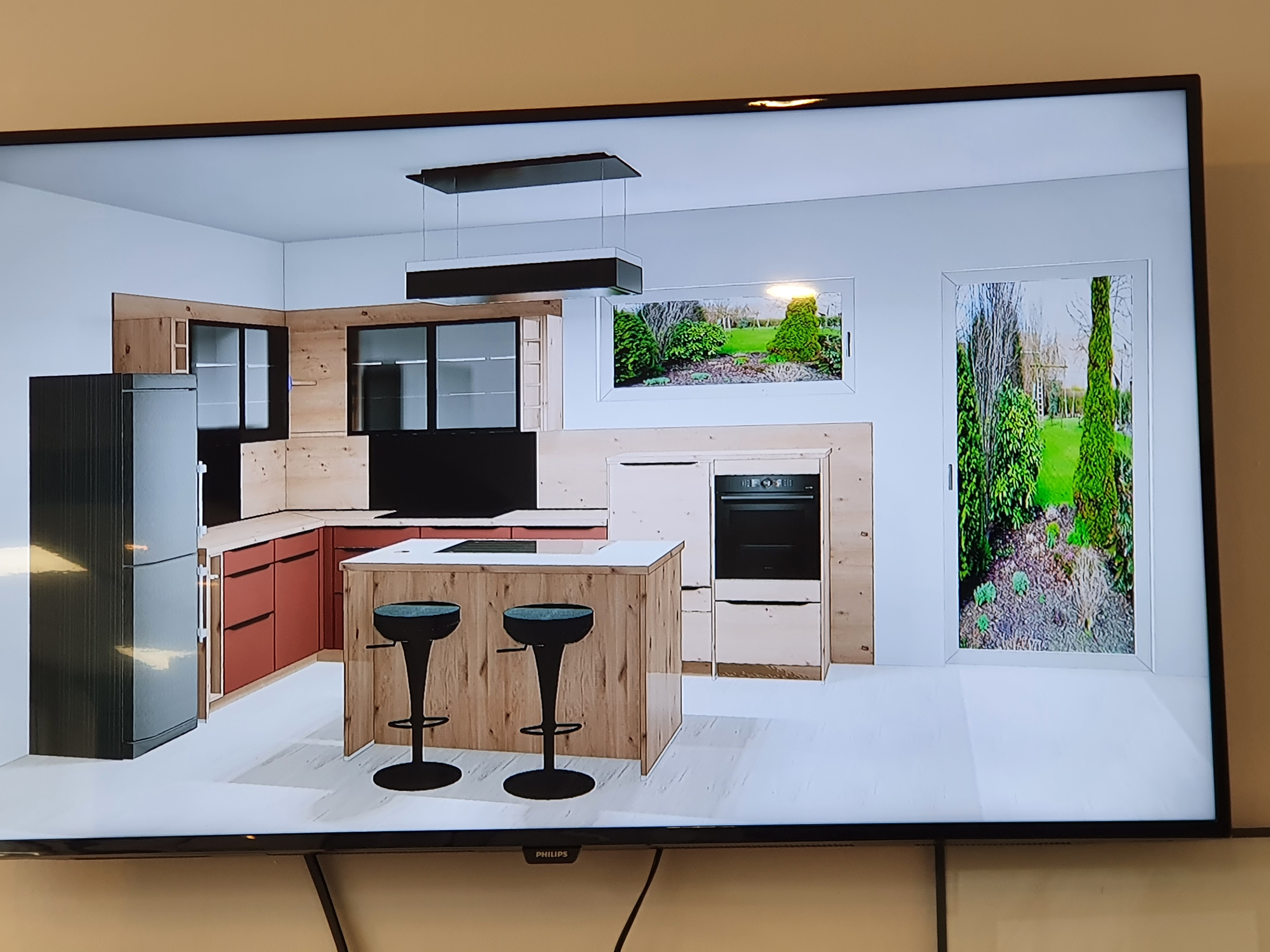

Die Küche ist komplett geplant. Die hat mehr als genug Stauraum. Siehe Abbildung. Ist jetzt nur die 3d Darstellung aber kann man sich ganz gut vorstellen. Und nein. Der Esstisch steht nicht im Durchgang zur Terrasse... hab mir alles maßstabsgetreu zu Hause eingezeichnet. Da ist also kein Problem. Die Idee mit der kleinen anteiligen Garderobe werde ich nochmal durchdenken. Eine 2. Dusche brauche ich allerdings definitiv nicht.
Moderne Küche mit Holzfronten, Insel, Barhockern und Hängelampe; Tür zum Garten.
ist der Tresen der ganze Tisch? Ich sehe sonst keinen Platz.
Das Durchgangsbad gefällt mir nicht.
Warum hast du keine Erschließung über die Ankleide geplant?
Ist doch für einen Single ebenfalls praktischer?
Die Garderobe, der offene Eingangsbereich finde ich in Ordnung. In unserer Wohnung steht man auch gleich in der Küche. Für eine Familie nicht Ideal für 1 oder 2 Personen durchaus in Ordnung. Besser als so mancher Miniflur in denen es schon fast ein Kunststück ist Schuhe und Jacke abzulegen ohne hängen zu bleiben.
