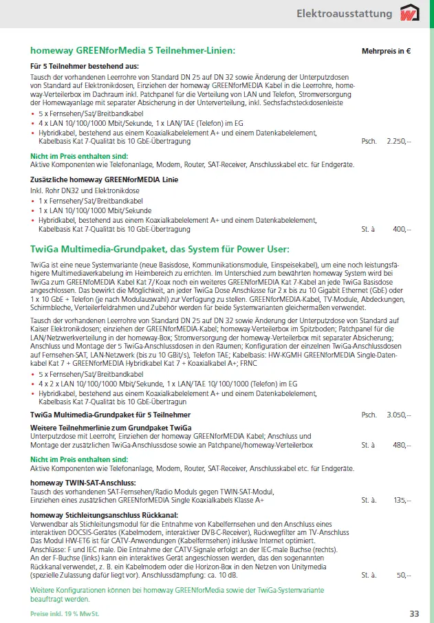

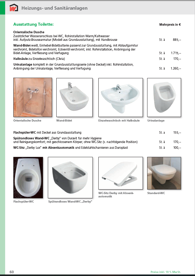

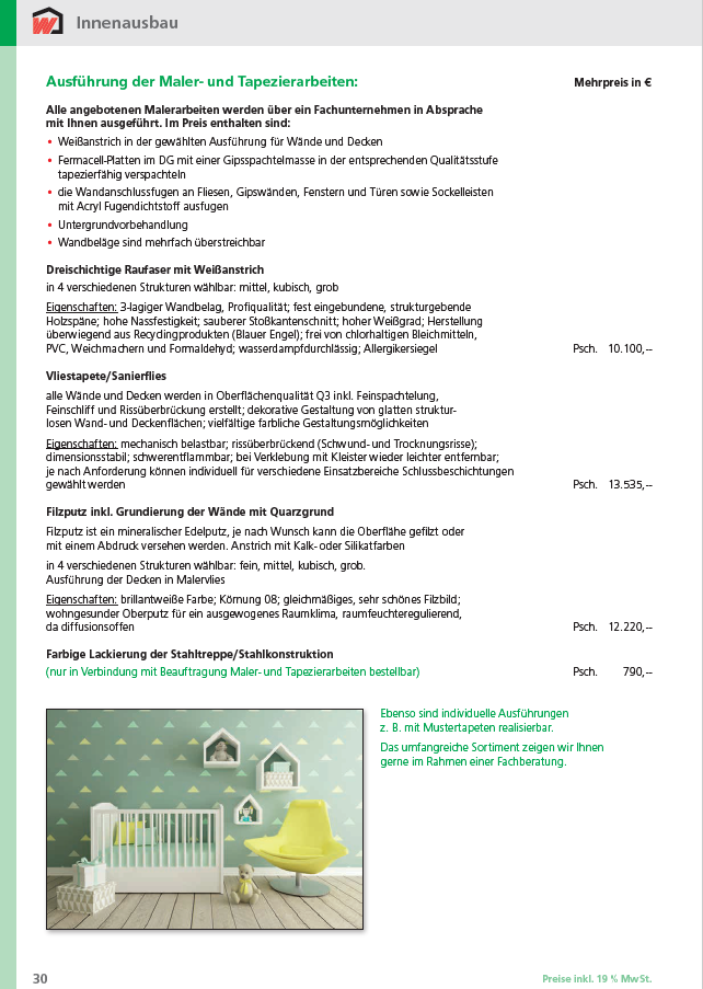

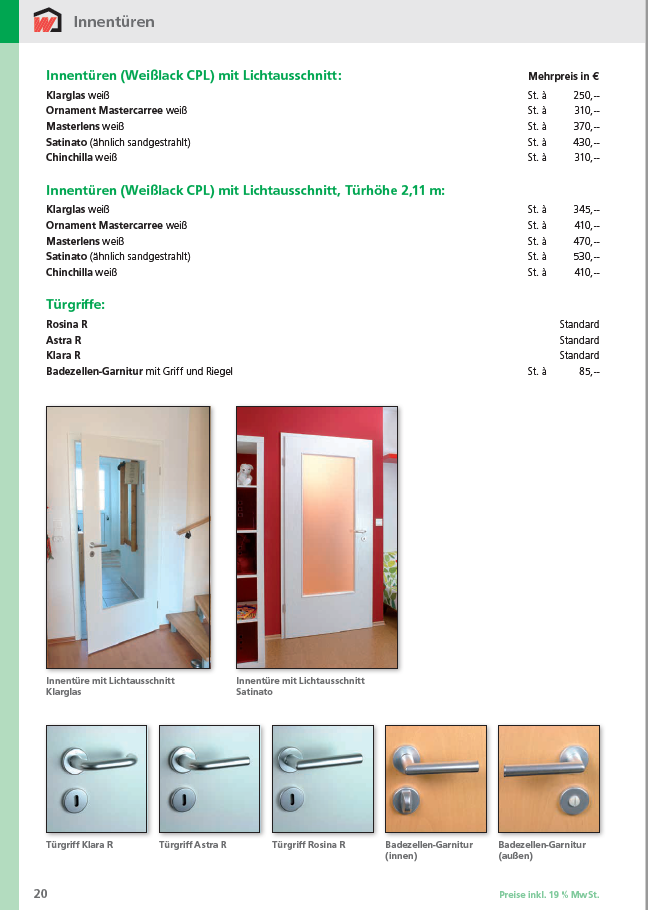

Auf keinerlei Grundlage, ich gehe einfach davon aus. Nach meinem bisherigen Empfinden unterscheidet Wengerter da nicht, es ist alles Einheitsbrei. Ich kann mir nicht vorstellen, dass es für BT-Kunden eine andere Ausstattungsliste gibt. Wie gesagt, die bauen gerne Standard und werden da keine Extrawürste braten. Ich mag mich aber irren und bin daher auf den Bericht von EbbesVomBebbes nach der Bemusterung gespannt.
Inhaltlich denke ich das auch nicht, aber kalkulatorisch könnte da durchaus über zweierlei Kämme geschoren werden. Du kannst ja mal eine Seite aus der Liste herausgreifen - dann können die hiesigen Wengerter-BT-Kunden vergleichen, ob da bei ihnen die gleichen Preise stehen.
