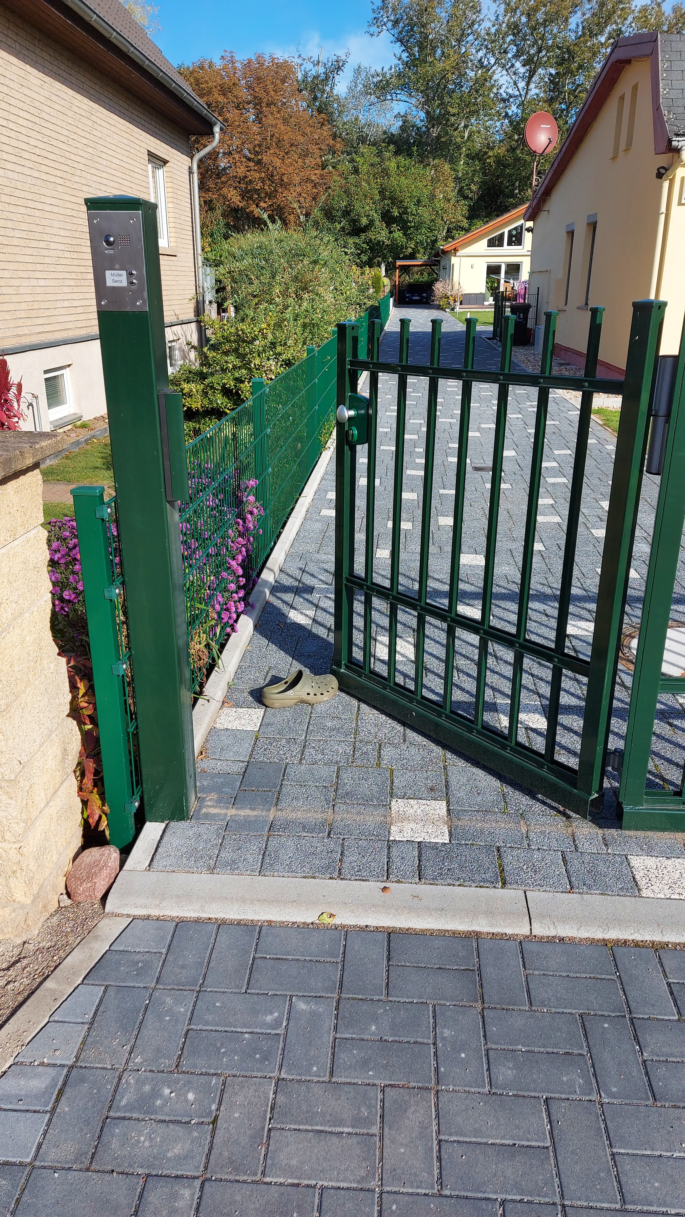

bei uns auf Lehmboden ist es so,
Auskofferung ca 30-40cm, aufgefüllt mit Recycling 0-30mm, verfestigt/gerüttelt, Split feinkörnig,
Pflaster 8cm dick.
Die Kante zum Nachbarn steht 2-4cm höher, die Kante zur Wiese ist niedriger und da entwässert der Weg. Der Weg wechselt mehrmals das Gefälle.
An den Haustüren ist jeweils der höchste Punkt.
Der Weg ist 70m lang, das Grundstück hat 10cm Gefälle.
Offene grüne Metallpforte vor einem gepflasterten Weg, daneben liegen Crocs.
