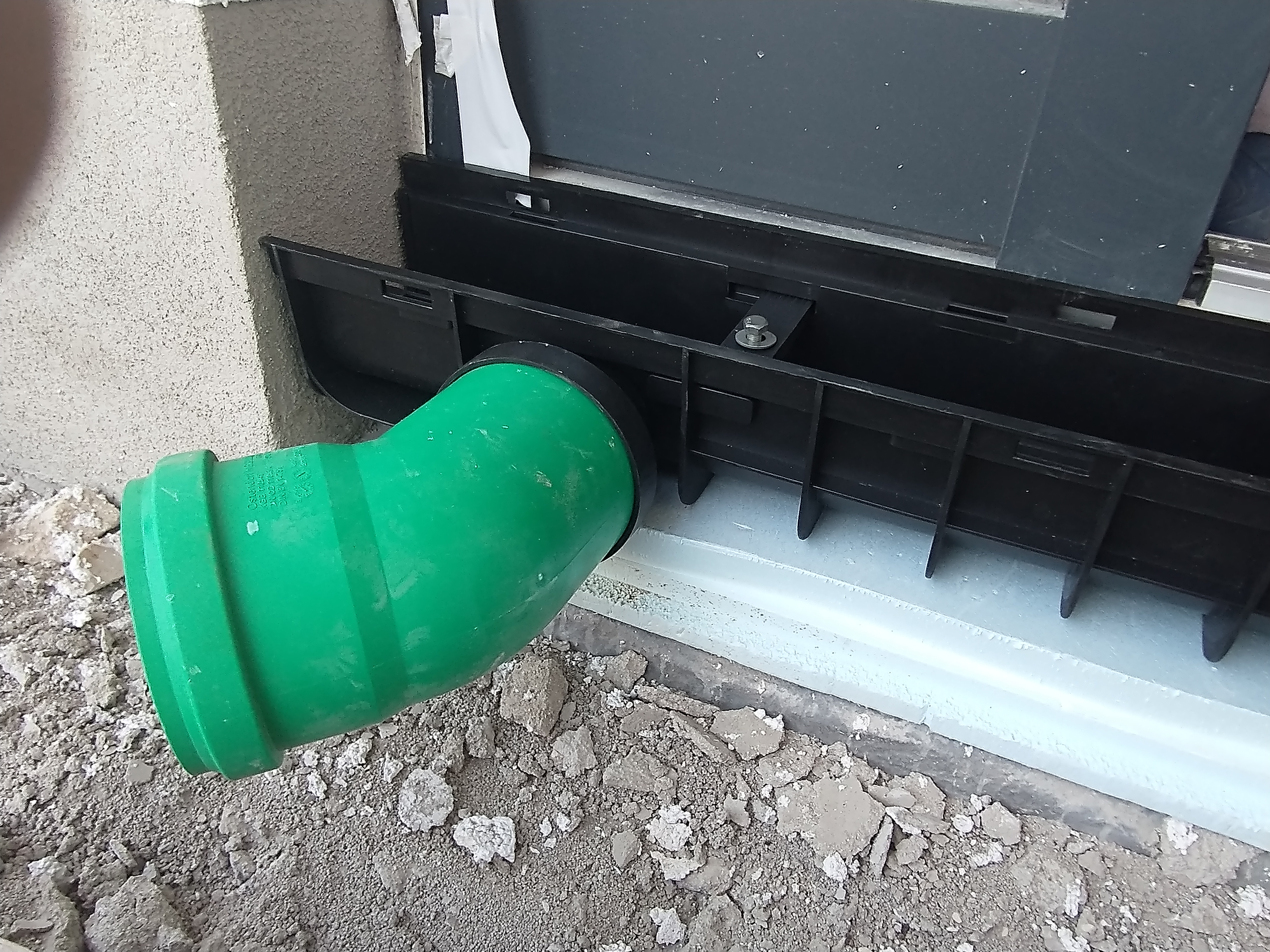

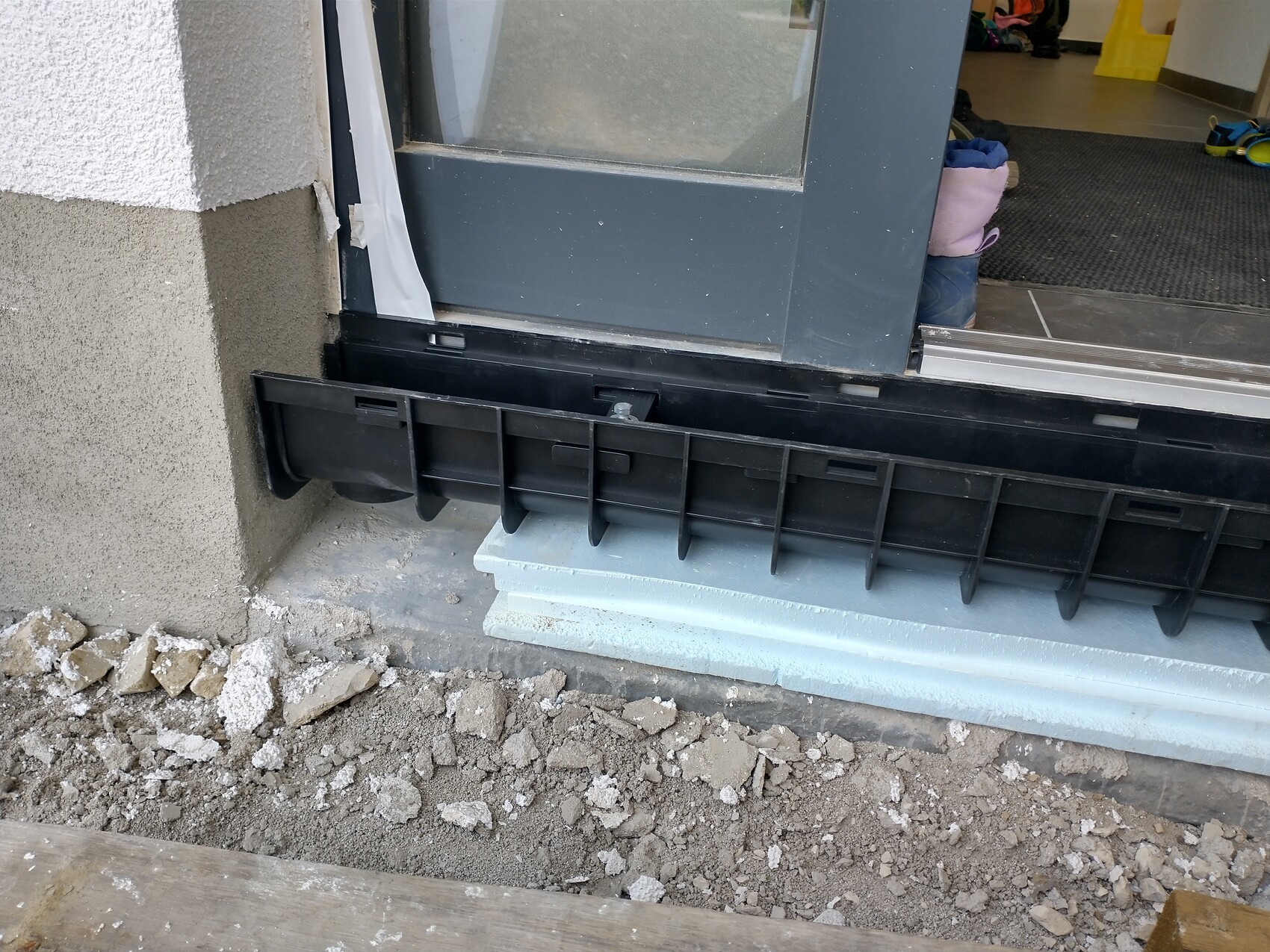

Unser Eingang ist trotz Holzrahmenbau schwellenlos. Dazu haben wir zwischen Pflasterfläche und Türschwelle eine sehr groß dimensionierte Rinne (Brink Stabile Air) die sowohl an die hangseitige Drainage als auch die Entwässerung angeschlossen ist. Bei Starkregen versickert nicht alles im Pflaster fliesst auch oberflächlich ab. Allerdings landet das allermeiste gar nicht erst am Haus, sondern wird in die Grünflächen/Pflanzbeete geführt - der klitzkleine Rest wandert in die Brink Rinne.
Allerdings - und das macht es für uns leichter - sind sowohl die Nachbargrundstücke als auch die Strasse selbst hervorragend entwässert. Wir mussten uns also wirklich nur um unsere eigenen 30qm sorgen.

Unser Pflaster hat 16x12cm. Das hat aber auch damit zu tun, dass bei uns Stellplatz & Zuwegung unregelmäßig und ´flächiger´ ist, und das Gefälle und Quergefälle da irgendwie wellig reinmodelliert wurde. Das geht mit einem kleinen Stein natürlich besser. Bei der ist das ja rechtwinklig und gerade, weshalb größere Formate eigentlich funktionieren sollten.
Falls ihr den Bereich direkt am Haus mit einer Rinne schützen wollt, sollte diese möglichst großvolumig und an die Kanalisation angeschlossen sein (dürft ihr das?). Ich will da keine Werbung machen, aber bei Richard Brink findest Du unter Entwässerungssysteme die ganze Bandbreite an Möglichkeiten.
