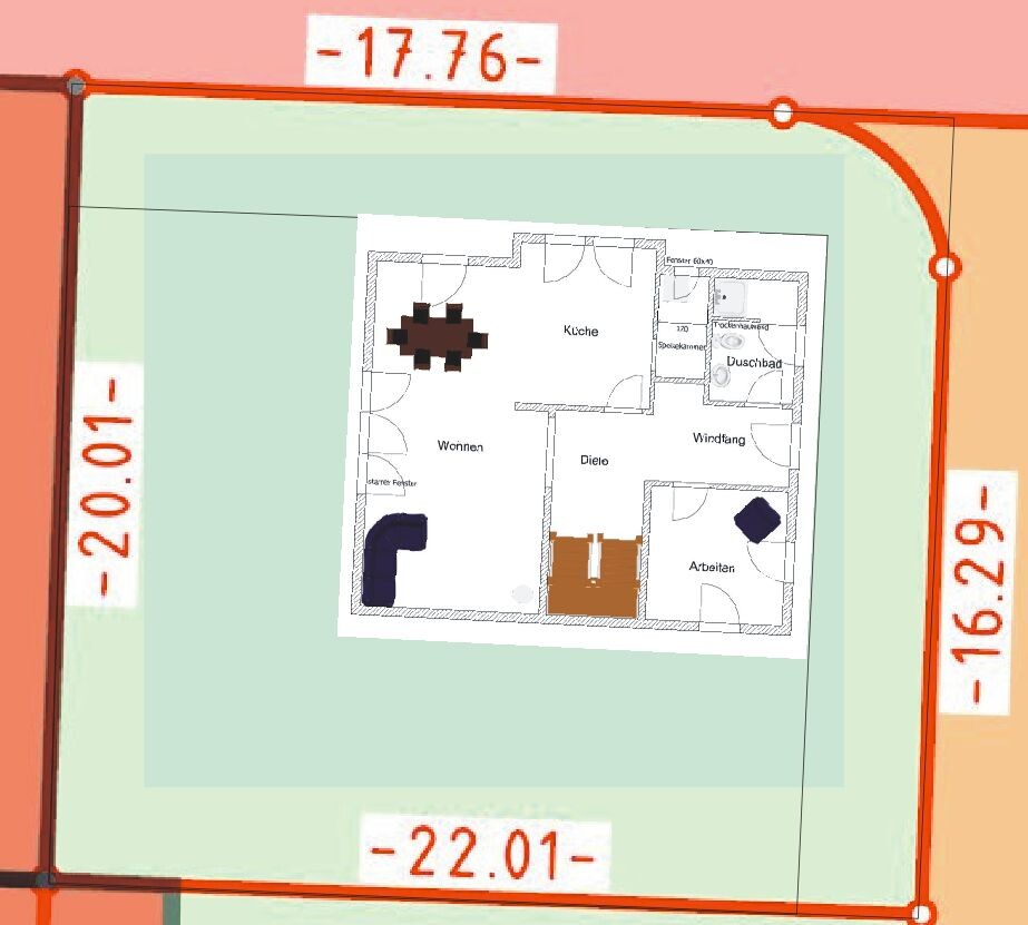

Ich warte ja auf das für heute angesagte Einstellen von Grundriss EG mit der Andeutung der Küchenplanung und des geänderten OGs.
Aber, eine Frage hätte ich noch, warum Eingang vom Osten? Wo würde denn mal ein Carport/Garage stehen bzw. wo sind die beiden Stellplätze angedacht? Vielleicht doch mal auf dem Lageplan skizzieren und dort dann gleich den korrekten Nordpfeil eintragen .

Wird gemacht ich bin neben der Arbeit schon ein wenig am ändern und basteln.
Vor heute Abend wird das aber sicher nichts werden

Ich versuche die ganze Zeit mir vorzustellen, wie du dein Planobjekt auf dem Grundstück so ausrichten willst, dass auch noch mal sinnvoll Garage oder Carport passen.
Jetzt mal einfach in den genordeten Lageplan .. von den Ecken jeweils 3 m entfernt.
2D-Haus-Grundriss mit Küche, Wohnen, Diele und Duschbad, Grundstücksplan
ist das so gedacht? Oder wie?
carportgaragelageplanentwurf
