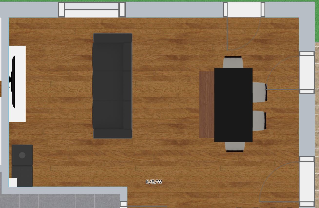

EG .. Gästebad könnte eng in der Planung Waschbecken/WC/Eingangstür werden
Werde ein Bild anhängen, haben wir schon möbliert.

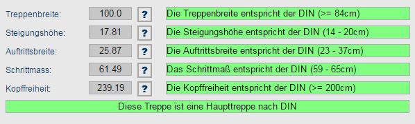

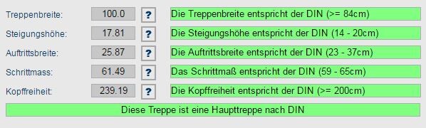

Treppe ist auch nicht so üppig
Siehe Bild "Treppe", sollte passen.
Ich weiß das hier einige einen Faible für Treppen haben, für mich ist sie einfach das "Vehikel" um von oben nach unten zu kommen oder umgekehrt. Aber so ist jeder anders.

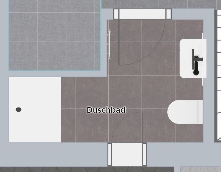

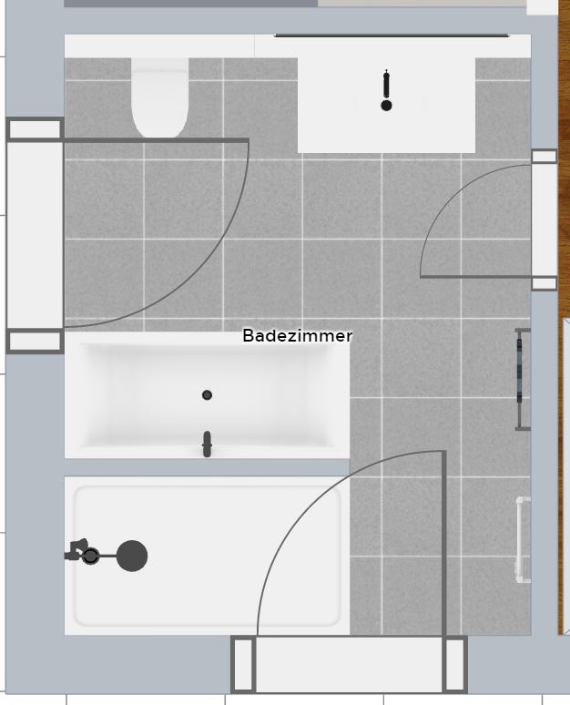

Fensterplatzierungen etc. solltest du dringend mal eine Bad-Einrichtung planen, insbesondere Duschenplatz
Siehe Bild vom Hauptbad. Ich denke/hoffe das passt

Treppenmaße nach DIN: Breite 100 cm, Steigung 17,81 cm, Auftritt 25,87 cm

08.11.16 13:11
Hmm,
Vorbauwand für WC? In der Bemaßung steht 170 cm incl. der rechten und der linken Wand, sagen wir mal die sind zusammen 30 cm. Bleiben 140 cm für kleines Stück Wand, Tür und rechts die Wand.
Evtl. müßte die Tür nach außen aufgehen.
Wg. Unterbringung Wischer/Staubsauger oder -Roboter ... da dachte ich an Unterbringung je Etage und das idealerweise nicht hinter Türen um dort dann eine Rumpelecke zu haben.
