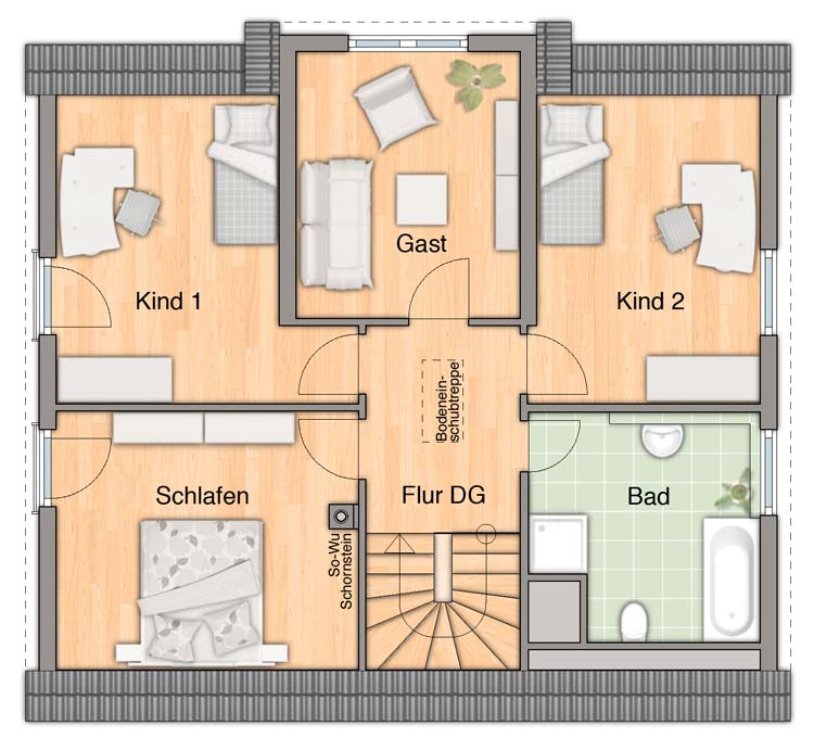

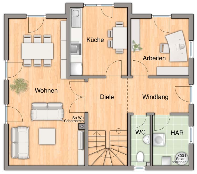

Guten Morgen,
anbei die Bildchen vom Grundriss.
Gruß,
Robin
Grundriss Dachgeschoss mit Gast, Schlafen, Kind 1, Kind 2, Bad, Flur DG, Treppe.
Grundriss eines Hauses: Wohnzimmer links, Küche oben, Arbeitszimmer rechts, Diele, Windfang, WC, HAR.

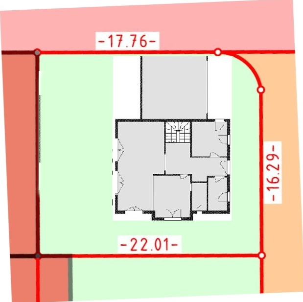

Hättest du denn eine Idee wie man das Haus sinnvoll stellen kann?
Dann mal oder anonymisiere den vorhandenen, stell ihn hier ein und sage, was nicht so gut gefällt bzw was er nicht hat, was Ihr aber gern hättet.
So, Pläne sind nun da.
In erster Linie ist es halt der HAR der ja in den Keller wandert. Deswegen bot sich der Tausch an mit Arbeitszimmer und Bad (auch wenn das bedeutet das etwas abgekoffert werden muss im AZ). Meine Frau möchte gerne den Abstellraum hinter der Küche. Diesen haben wir ja nun auch schon vergrößert.
Im OG hat uns tatsächlich im original Plan gestört, man kann die Schränke eher schlecht stellen.

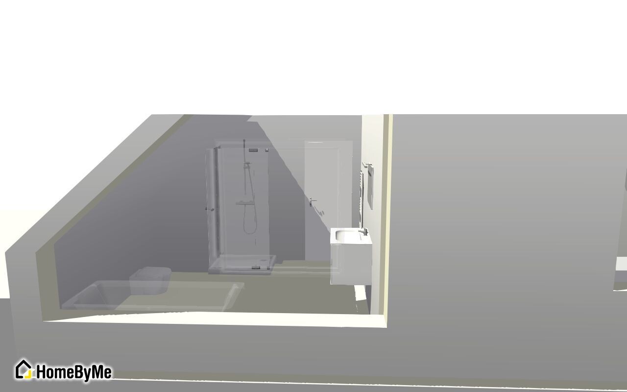

Dies ist durch das verkleinern des Bads nun möglich. Anbei auch ein 3D Bild vom Bad wie es in etwa ausschaut (die Abmauerungen sind jetzt nicht mit drin, hinter Dusche kommen noch Regalfächer rein)
3D-Bad mit Dusche, Waschbecken und Sanitär in enger Raumansicht
27.04.16 20:34
Grundstücksplan mit Hausgrundriss im Zentrum, rote Grundstücksgrenzen sichtbar
RobsonMKK
27.04.16 20:40
Ich glaube das ich da Probleme an der Kurve bekomme. Wir müssen 5 Meter von den öffentlichen Verkehrsflächen entfernt sein mit der Garage.
27.04.16 20:52
Dann ziehst Du die Garage etwas zurück, ist ja noch nicht festgeklebt
garage
