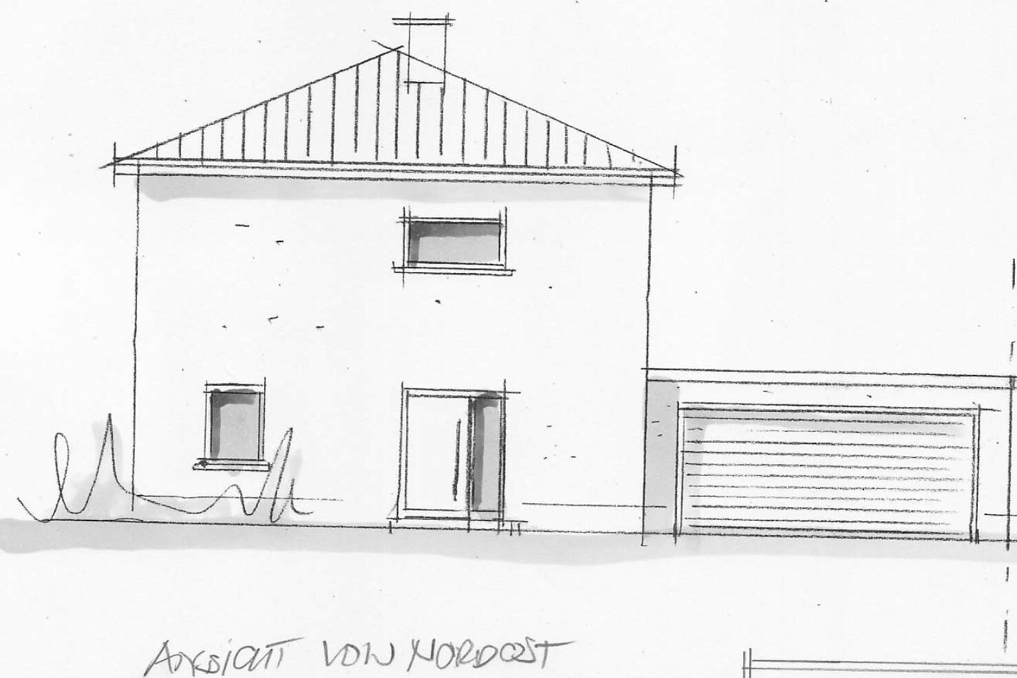

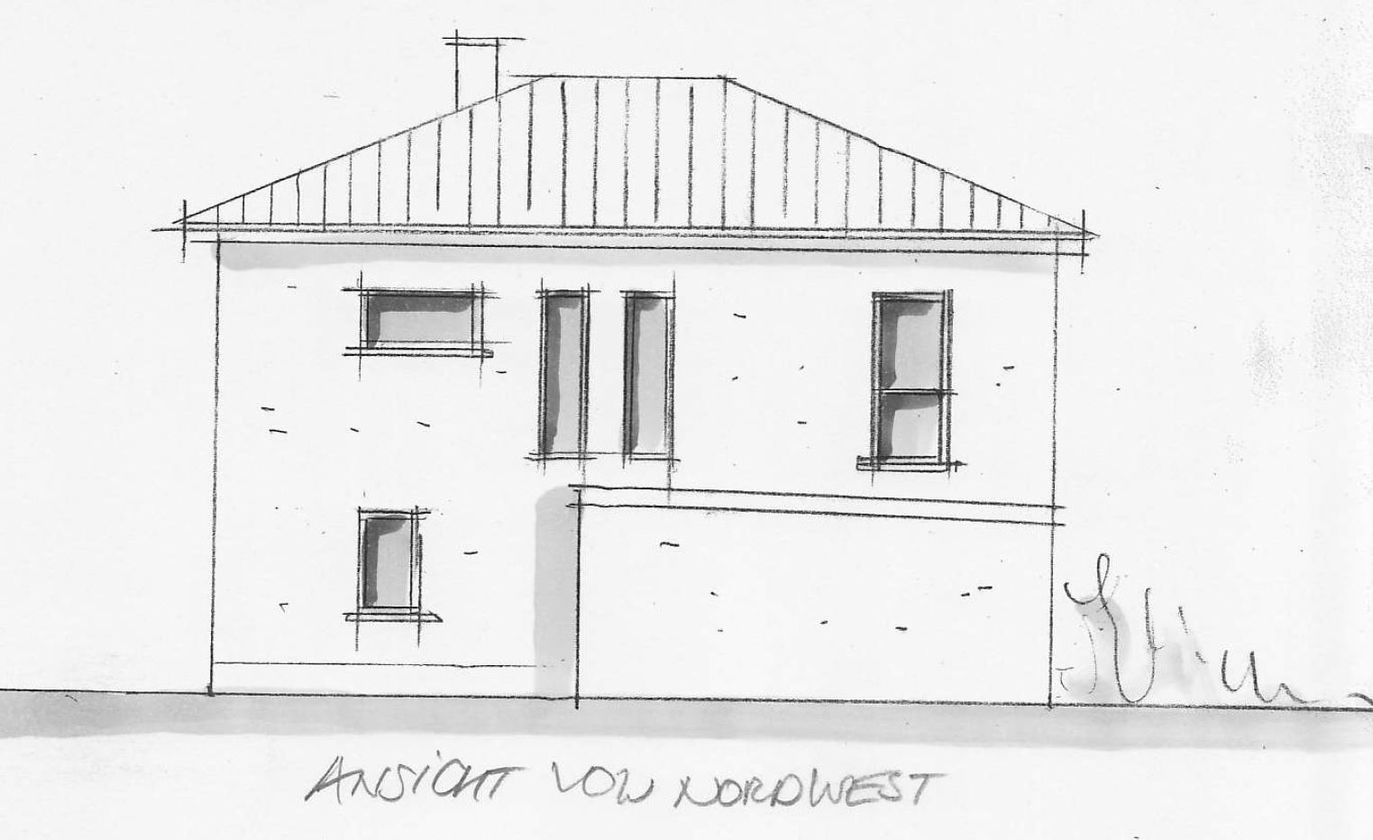

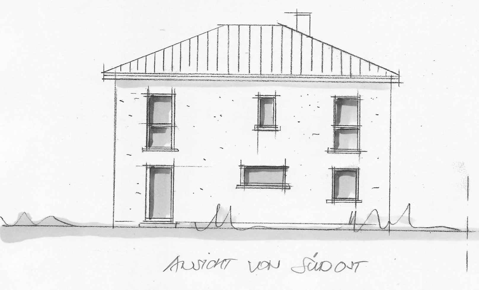

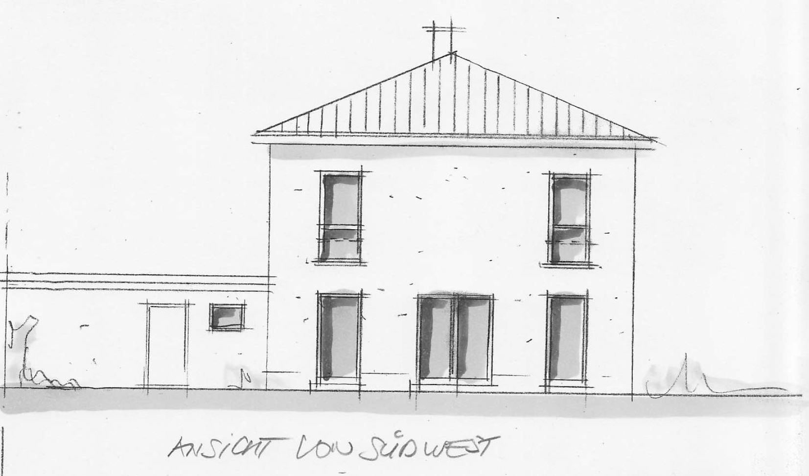

So, hier liefere ich noch mal geschwind die Ansichten nach die ich gerade noch bekommen habe.
Skizze eines Hauses: zweistöckig, Satteldach, Fenster, Tür und Garage.
Skizze eines zweistöckigen Hauses mit Satteldach, Fenstern, Nordwestansicht
Skizze eines zweistöckigen Hauses mit Dach, Fenstern und Tür; Südostansicht.
Skizze eines zweigeschossigen Hauses mit Satteldach, großen Glastüren im Erdgeschoss, SW-Ansicht

Na endlich. Wenn ich bedenke, dass ein Town & Country Haus geplant war...
Ich würde in der Ankleide auch eine Tür Streichen - die zum Schlafzimmer wäre zwar am Abend bequem, aber sie ist einfach hinderlich und nimmt Platz.
Macht doch dort eine Öffnung und dann eine Leichtbauwand - dann könnt ihr im Alter die Tür vom Flur nach innen verlagern, wenn ihr dann noch wollt.
Bad finde ich auf den ersten Blick originell

Ok, kommt eben immer darauf an, wie man die Ankleide nutzen will bzw. unter welchen Randbedingungen.
Nur verstehe ich das nicht so ganz. Ich gehe ja davon aus, dass Du auch im ehelichen Bett schlafen darfst?
D.h. das Aufstehen bekäme Deine Frau so oder so mit und welche Tür Du dann raus gehst, ist vermutlich auch egal, ob auf den Flur oder durch die 2. Tür in die Ankleide.
Einmal da drinnen störst Du Deine Frau dann ja nicht beim Anziehen, Du müsstest lediglich danach noch einmal durchs Schlafzimmer.
Die Frage ist halt, was für Euch jetzt das geringere Übel ist.
Ich finde eben auch 5 Türen auf dem kleinen Flur schon sehr viel, da bleibt ja, übertrieben ausgedrückt, kaum Platz für eine Steckdose, geschweige für ein Bild oder ähnliches...
