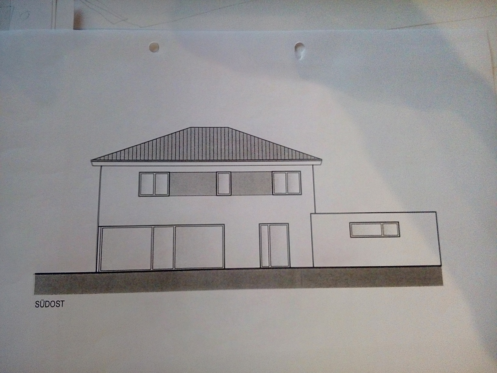

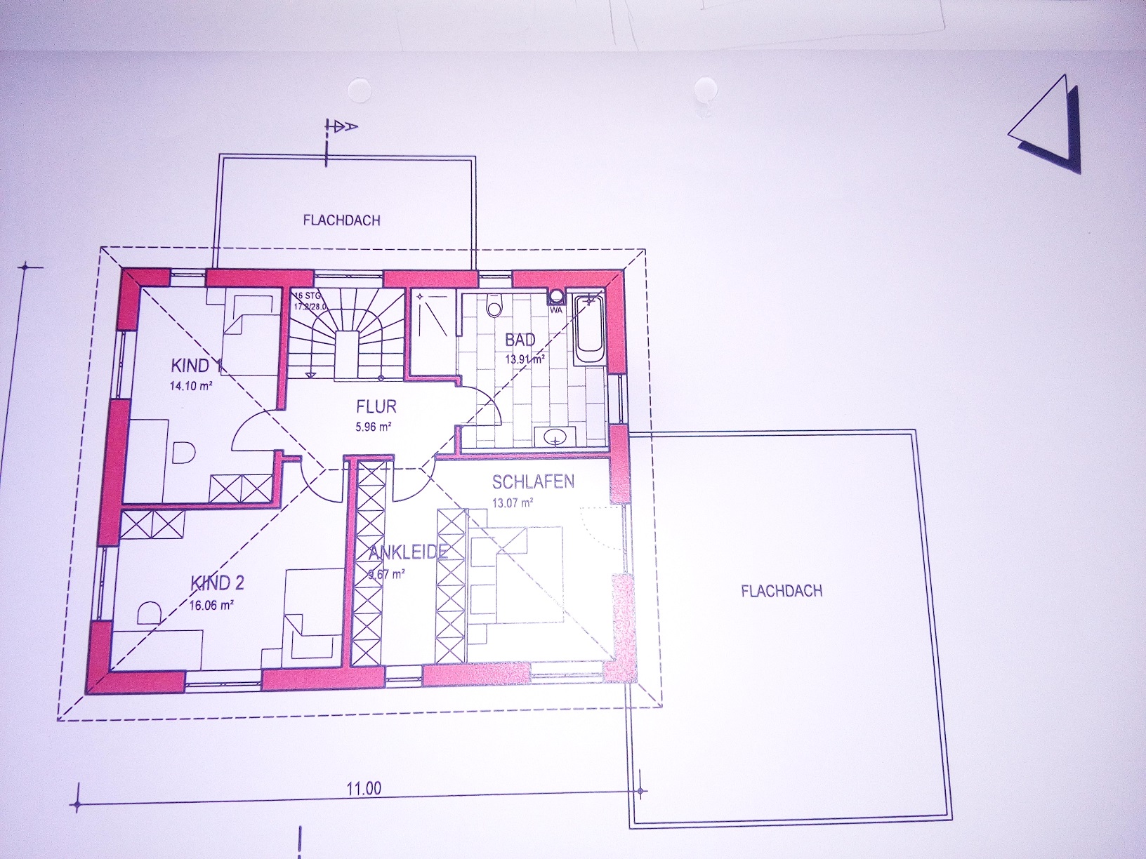

Wir sind bereits in den Planungen und haben auch schon einige Termine hinter uns.
Es scheint aber so, als will man uns nicht wirklich zuhören was wir wollen...
Ich habe gewisse Vorgaben gemacht und dann bekommen wir Grundrisse, die nicht zu unseren Vorgaben passen.
Ich habe auch bereits zig Grundrisse um Netz angeschaut, aber entweder zu groß (Budget) oder passt nicht zur Ausrichtung...

Zu den Grundrissen:
EG vom Architekt: er hat Hauswirtschaftsraum oben, trotz Info Keller; Küche falscher Platz, nach Ausrichtung; Garderobe vergessen.
EG-1-Bauträger: Hat alle vorgaben vergessen, Mini Eingangstür, Mini Flur, Hauswirtschaftsraum, wirkt so einfallslos (das schon der zweite Entwurf!)
EG-2-Bauträger: Garage (meine Meinung) auf falscher Seite, Ausrichtung Sonne nicht gut, wirkt auch so trostlos...
Ich bin der Meinung, Küche sollte auf der Sonnenseite in die Mitte des Hauses und Wohn-/Esszimmer dann so links,... Also als L... Dann würde man die Sonne voll ausnutzen, oder? Mit großer Fensterfront auf der nördlichen Hausecke dann...
Wenn ich dann versuche zu zeichnen, sieht das dank zwei linken Zeichenhände nicht so gut aus...
Leider auch nur trostlos und langweilig :-(
Man sollte sich ja paar Jahre freuen wenn man kommt, oder?
Mir fehlt hier irgendwie ne Zündende Idee,...
Evtl kann uns der ein oder andere mal nen Tipp für ne Auflockerung geben.
Eure Ideen sind sicherlich besser wie meine
Danke

Sondelgeher1215.03.18 10:06
Mir gefällt das vom Architekt am Besten, würde Küche und Gäste aber tauschen....
Dann sieht es bisschen mehr aus wie das vom Bauträger.....
man müsste jetzt aber deine Präferenzen kennen:
finde es gut dass der Technikraum hier weg is von allen anderen Räumen, kenne aber dein OG nicht
Willst du durch Garage ins Haus kommen direkt ja oder nein?
Sondelgeher1215.03.18 10:19
Neuer Versuch, ich konnte den Beitrag oben nicht mehr ändern:
Mir gefällt das vom Architekt am Besten, würde Küche und Gäste aber tauschen wie du selber ja auch schon meintest....vor allem wenn ihr da so einen tollen Blick auf Naturschutzgebiet habt, hätte ich den lieber von der Küche aus, als von einem Gästezimmer welches ich die ersten 20 Jahre wo ich gesund bin wohl eher selten nutze...
Man müsste jetzt aber deine Präferenzen besser kennen:
Finde es gut dass der Technikraum hier weg is von allen anderen Räumen, kenne aber dein OG nicht....habt ihr denn eine Budgetvorgabe gemacht ( das könnte der Grund sein warum der Keller weggelassen wurde, wozu sonst ein Technikraum?)
Du schreibst hab ich oben jetzt gesehen, dass du gerne durch die Garage ins Haus kommen möchtest , dann bräuchtest du somit eine Mischung aus den Vorschlägen....
