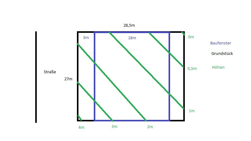

19.01.23 10:18
anbei findet ihr eine Skizze der Höhenlinien des Grundstücks. D.h. ich habe in der hinteren linken Ecke (von der Straße aus gesehen) den Nullpunkt gesetzt. Über die Diagonale steigt das Grundstück ca. 4m an. Wenn ich nun ein Haus mit 12m Länge darauf setze, ergibt sich auf die Länge (von Straße aus nach hinten abfallend) des Hauses ca. 1-1,5m Höhenunterschied, je nachdem wo das Haus angeordnet ist. Zwei Architekten sind bei den ersten Gesprächen schon direkt der Meinung gewesen, dass es sich hier anbietet, das Haus mit Keller zu bauen.
Klingt natürlich erst mal logisch, man könnte unten ebenerdig aus dem Keller in den Garten gehen, jedoch ist das EG etwas hoch für einen schönen Zugang zum Garten.
Wie seht ihr das hinsichtlich Erdbewegungen und Kosten, bekommen wir einen Keller hier tatsächlich "etwas günstiger", da Erdbewegungen auch für ein Haus ohne Keller notwendig wären?

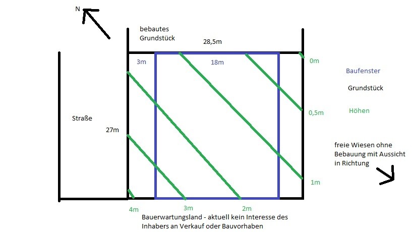

kbt0919.01.23 10:46
Ist die Skizze genordet? Wäre ja wichtig für Hauspositionierung. Und was liegt rund um ums Grundstück`? Leider gibt es auch in Beitrag 1 keine umfassende Skizze, wo man das mal schnell nachgucken könnte. Und den ganzen Thread lese ich nicht nochmal.
Dachshund90
19.01.23 11:47
Ok, sorry für die fehlenden Infos. Anbei ist die Skizze mit den angefragten Infos erweitert.
