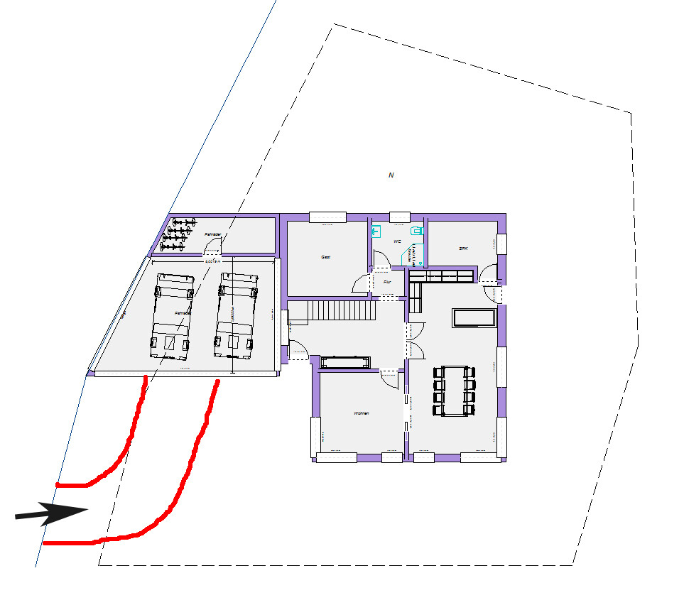

11ant schrieb:
a) welchen Vorteil soll das haben ?
b) das ginge wirklich nur für einen Carport; mit Tor müßte da planlinks erst´mal etwa anderthalb Meter Wandstück sein.
a) Licht, Licht, Licht - aus dem Westen
b) Tor am Carport will ja auch keiner.
Lieber TE, darfst Du den Rand mit Nebengebäuden bebauen, so wie bei den meisten Baugrundstücken? Oder ist das bei Euch eventuell anders? Wie gesagt, die Einfahrt bleibt, wo sie ist. Nur das Carport würde ich gern um die Ecke bringen.
19.08.19 15:43
@kaho674
Schau mal:
Schade mit der Auffahrt. Allerdings kann man ja auch mit der Auffahrt um 90 Grad gehen und dann die Garage eben nach Norden mit Öffnung zum Süden setzen.
Ich würde es durchspielen.
kbt09 schrieb:
Öffnung nach Westen wäre ein Vorteil.
Das widerspricht hier der Lage der Auffahrt
Cayman
19.08.19 15:46
Ich wüsste nicht was gegen Grenzbebauung spricht. Also habe dazu nichts gefunden...
kaho67419.08.19 15:47
Komm ich jetzt nicht mit. Irgendwo
@kaho674
Schau mal:
??? Was meisten jetzt? Die Öffnung des Hauses nach Westen meinte Kerstin und ich auch. Was widerspricht sich?
kaho67419.08.19 15:52
Offenbar ist das verwirrend. Hier zur Klarstellung, so soll dass funktionieren:
Grundriss eines Hauses mit Doppelgarage, Innenraumaufteilung und roter Zufahrt zum Grundstück.
19.08.19 15:53
verwechsle ich was? Ich hab Süden gelesen
Also: Auffahrt Grundstück unten planlinks wäre erlaubt. Mittig planlinks nicht.., wo ist Westen?
Sagen wir mal so: ich hab verstanden, dass Kerstin planlinks meint.
