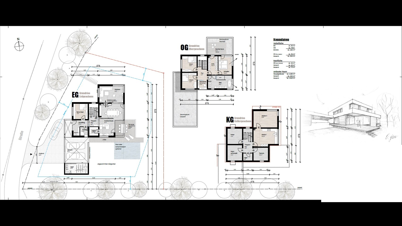

ᐅ Verbesserungsvorschläge Grundriss Haus im Grünen

Der vordere Bereich ist auch nicht so entscheidend für mich wie die Küche und wohnen.
Eine förderungskonforme Einliegerwohnung müßte aber schon auch ernsthaft für eine eigenständige Haushaltsführung geeignet sein (und im übrigen in der Regel auch Stellplatzerfordernisse auslösen).

Wohnen weiterhin im Norden lassen? Was ist mit der Speis und Treppe? Wäre ein Tausch sinnvoll?
Also, einfach mal ein Tausch ist gar nicht möglich wegen der tragenden Wände. Die Statik ist ja hier wichtiger als ein Standardhaus.
Man kann ja jetzt hier nicht einfach mal sagen: tausche Treppe und Küche. Das OG muss ja mitziehen.
Ich wollte mal eine Skizze machen, aber ohne Grundstücks-/Baufenster-Maße keine Skizze. Sorry.
in #14 sind das dieselben tragenden Wände, und in #17 sehe ich den Tausch nicht sinnvoll (da würde es ja bedeuten, den unteren Schenkel kürzer und dafür den oberen länger zu machen).
Ändert aber nichts, was der TE erreichen möchte:
Cayman schrieb:
Wie kann man den Entwurf effizienter und freundlicher gestalten? (Treppe/Speis)
In #14 werden nur die Kinderzimmer größer, in #17 wendet sich der Allraum ja völlig dem eintretenden Bewohner ab, gefiel aber ja eh nicht.
Cayman06.08.19 21:31
anbei einmal ein kompletter plan mit Maße...
