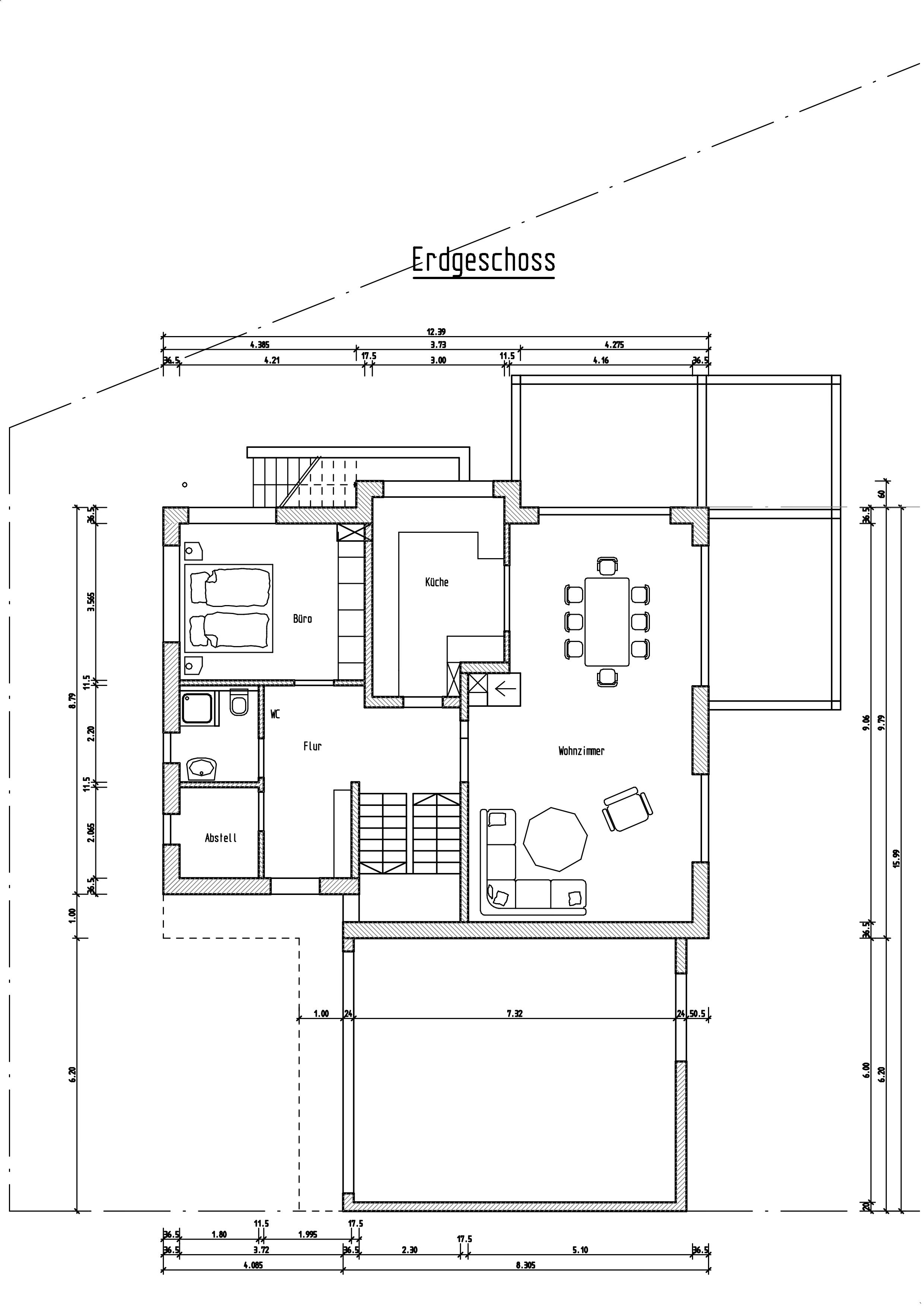

  • Die 2. Türe zum Gästezimmer kommt wohl weg. Dass der Flur hier verengt wird finde ich auch unglücklich. Liegt aber daran, dass im Bad im UG ein Versorgungsschacht runterkommt und deshalb ist hier der Flur schmaler. Vielleicht rücken wir hier die Wand, so dass diese durchgängig ist.

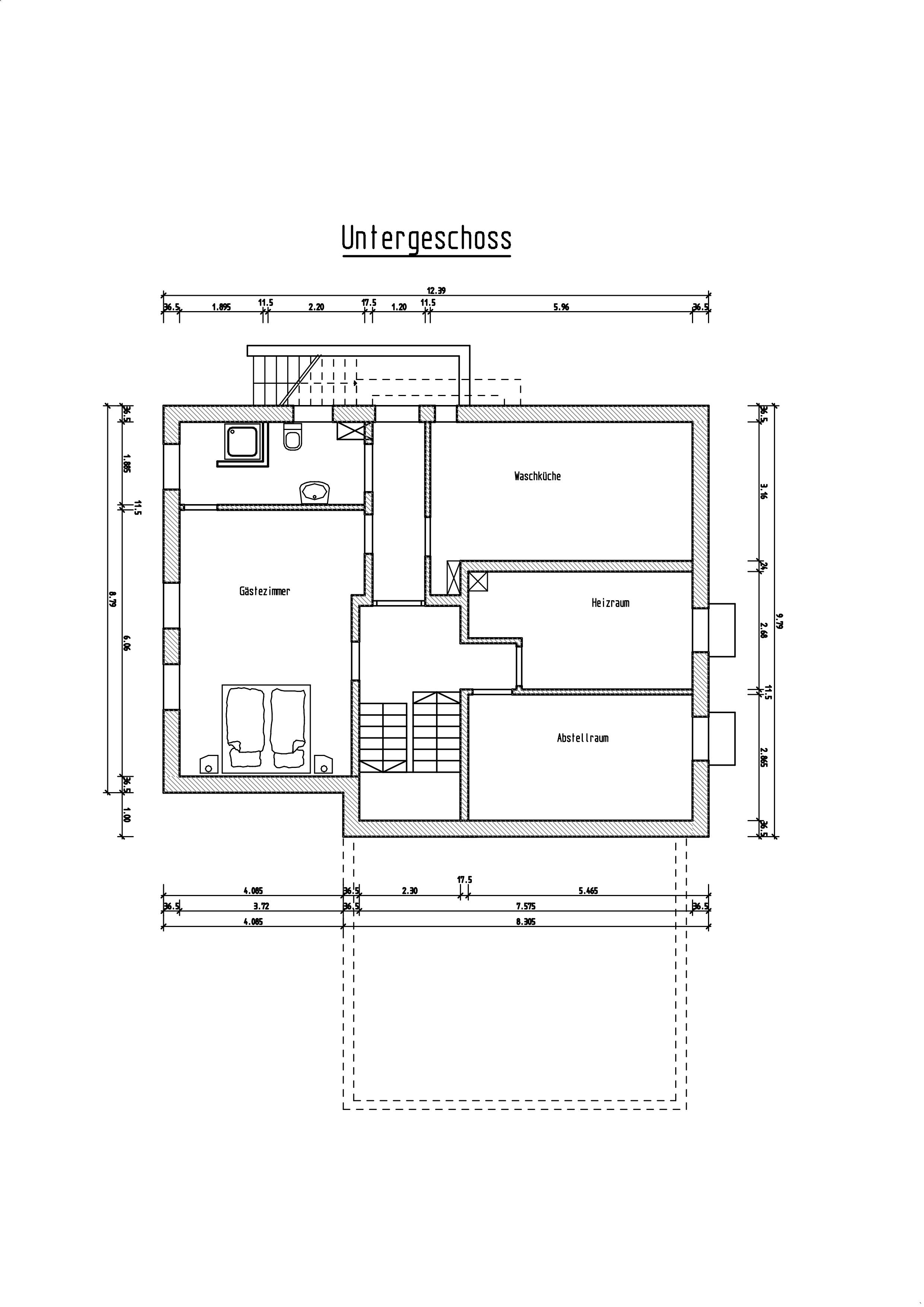

@all: Würdet Ihr im UG den Abstellraum mit der Waschküche tauschen. Der Gedankengang war der, dass wir somit ein kleines Tageslichfenster in der Waschküche haben. Oder meint Ihr, dass da nen Lichtschacht reicht?
Und weitere Frage. Würdet Ihr im EG die Wand im Büro eben mit der Küchenwand ziehen?
Wenn diese komische Zwischentür inkl. der vorgesetzten Wand weg kommt, ist es vermutlich ziemlich egal. Einmal hast du einen längeren Weg für die Wäsche, einmal für Vorräte :)
Ja, entweder die Wand der Küche weiter nach planoben (wird vermutlich wegen deines Versorgungsschachtes nicht funktionieren oder die gesamte Wand vom Büro (zu Flur und Gäste-WC) nach planunten. Dann ist schon mal eine unnötige Ecke weg.

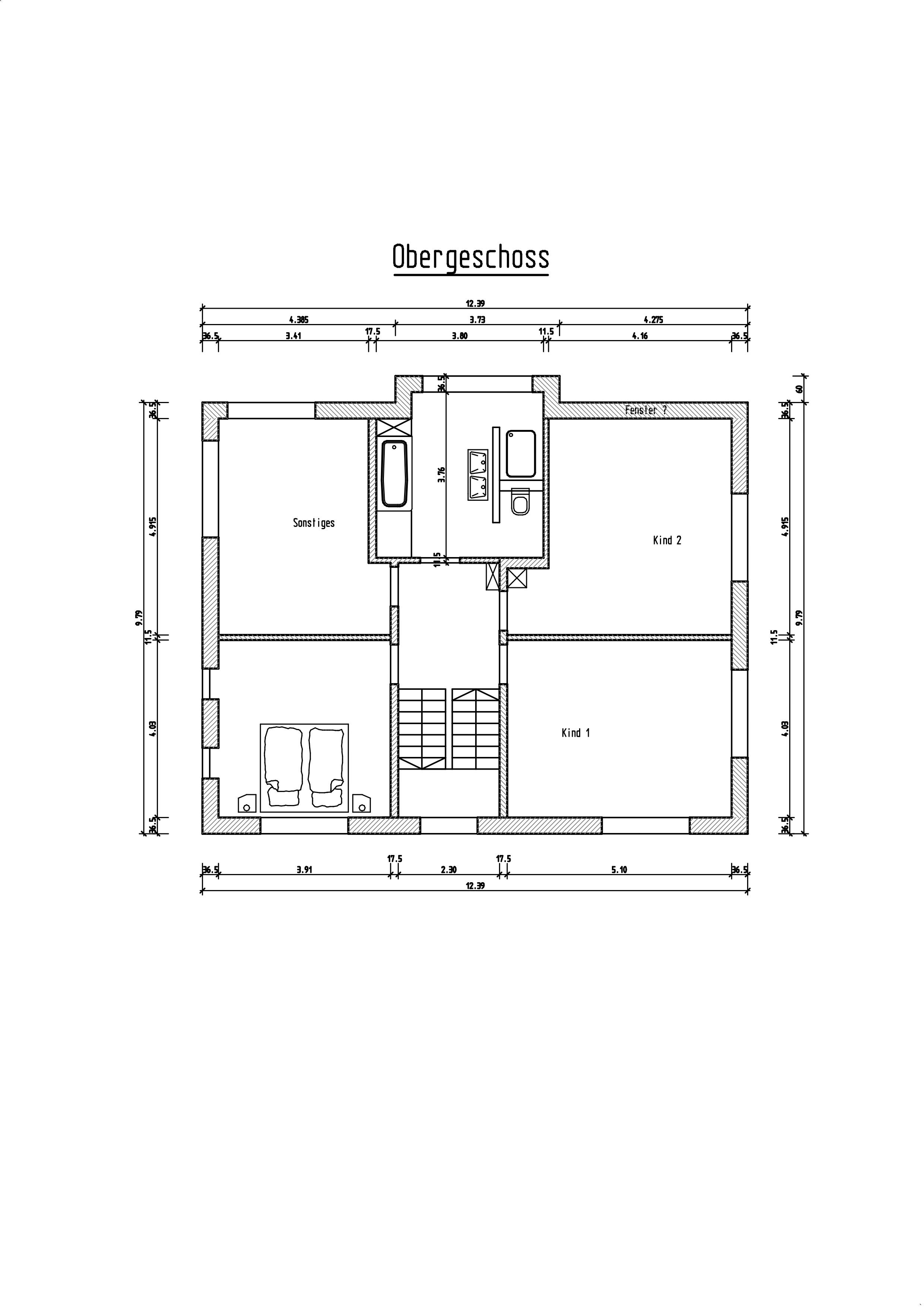

Ich habe die Grundrisse mal angeschaut: ich würde den Flur im EG begradigen, indem das Büro etwas vergrößert wird und im OG Dusche mit Toilette tauschen (Licht/Aus- und Einblick)
Flur werden wir begradigen, dann ist die Ecke im Büro, dafür wirkt der Flur harmonischer.
Echt die Toilette tauschen?
Besprechen wir auch nochmals mit dem Planer. Danke schon einmal für Deine Tipps.

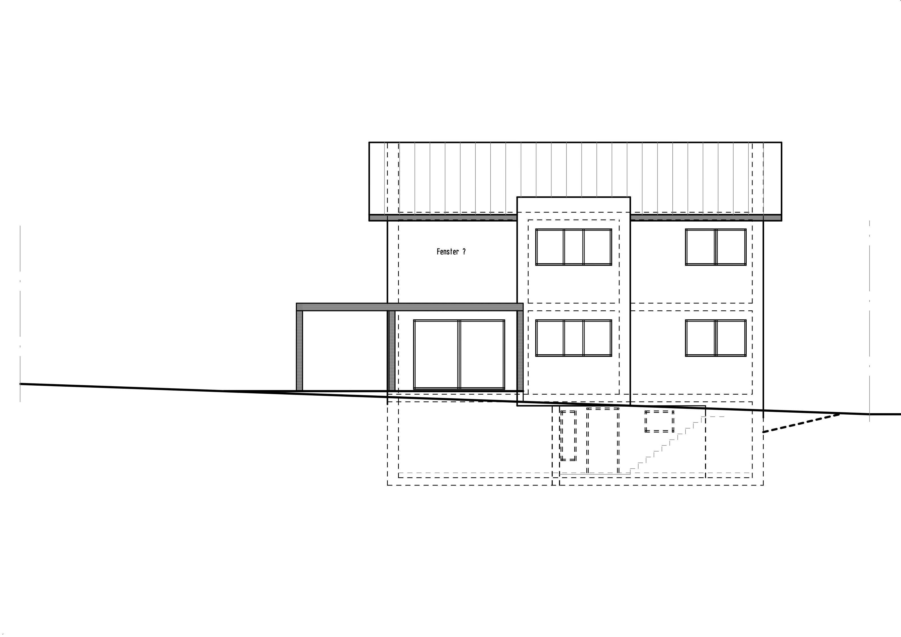

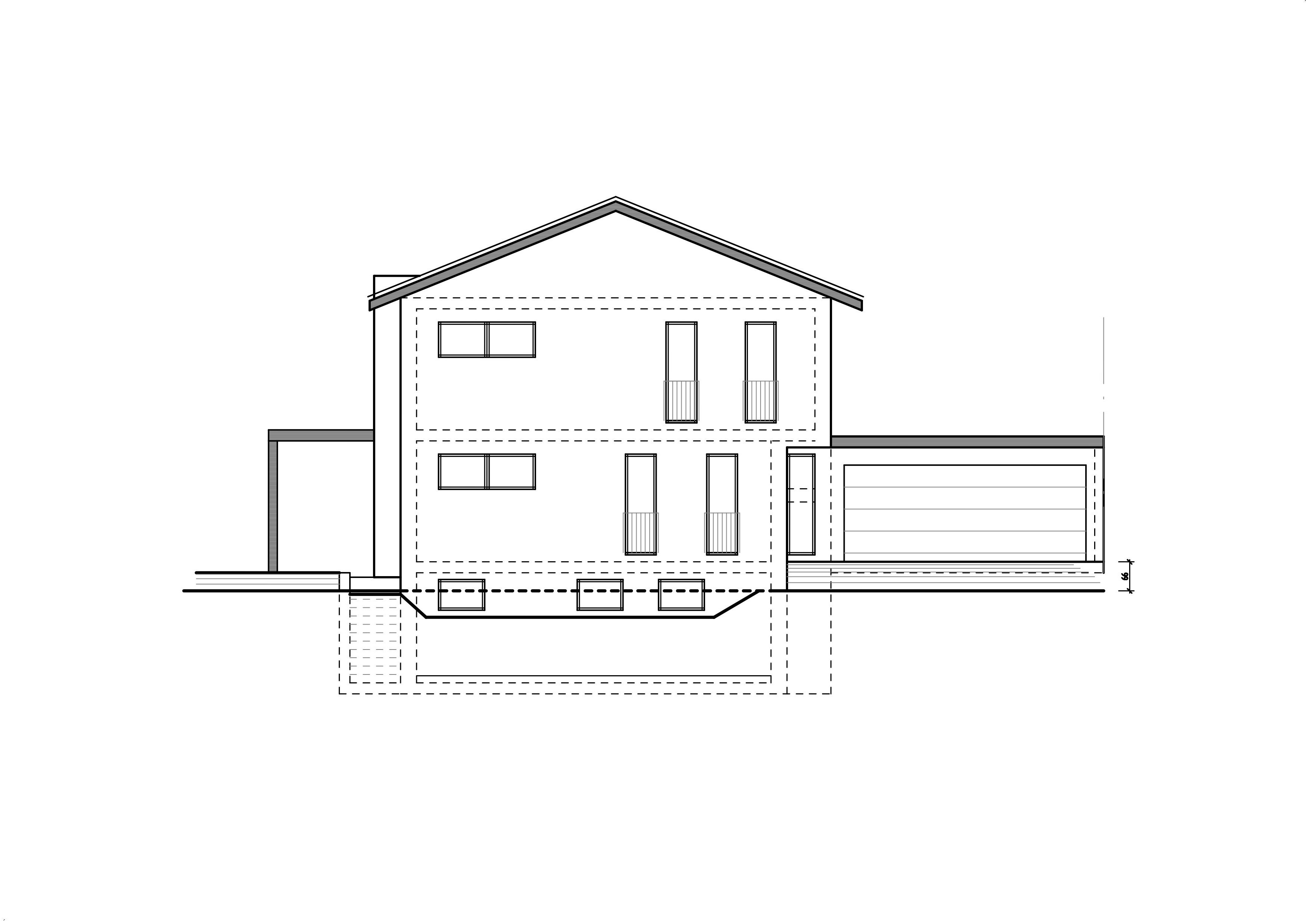

Ich zähle ohne Garage nur 7 Ecken, unseres hat 6... Sicher, 4 Ecken, gerade hoch und Dach drauf ist der günstigste, aber auch langweiligste Bauentwurf. Ich mag keine Erker, aber sinnhafte Vorsprünge... Nun denn,
Ich sehe wohl noch weitere kleinere Sachen in den Fensterpositionen?
Wo kommt der Kleiderschrank hin ( habe ich etwas überlesen?)
P.s. Ich würde im Waschkeller (was für ein Wort...) das Tageslicht und ein richtiges Fenster bevorzugen
