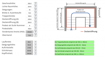

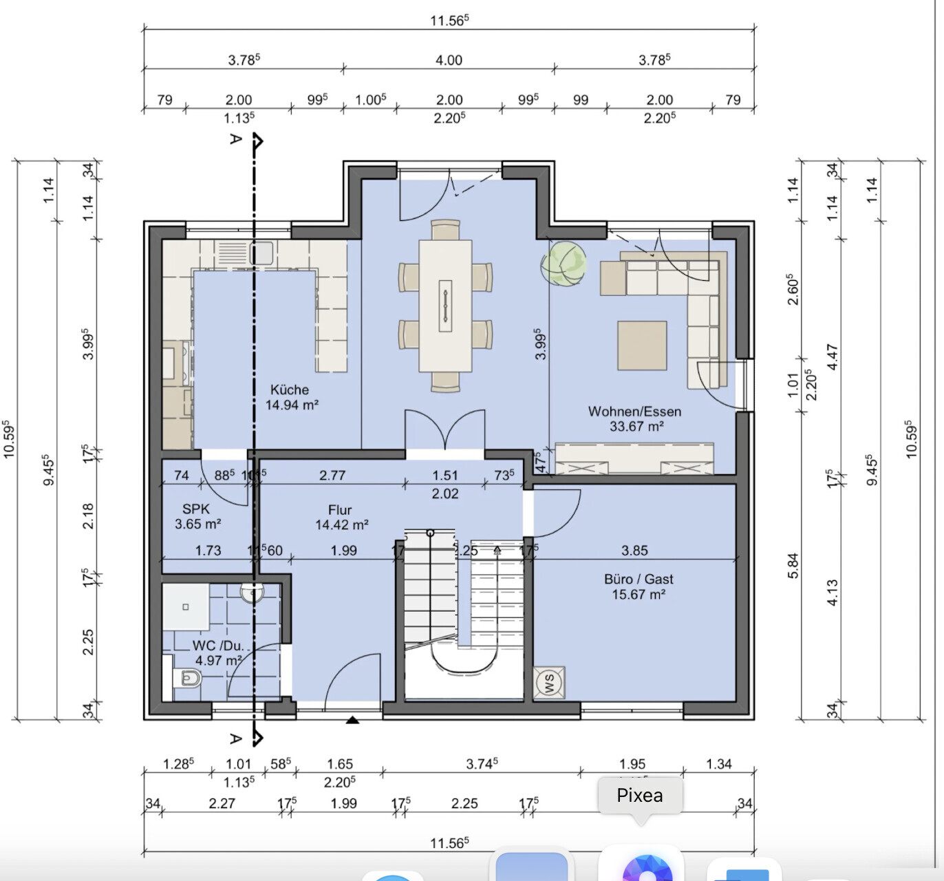

Ich musste krankheitsbedingt den Termin beim Treppenbauer diese Woche absagen.
Ich war schon mal beim Treppenbauer um mir seine Treppen anzusehen. Mit ihm habe ich über das Problem aber noch nicht gesprochen. Wie schon gesagt habe ich nur eine E-Mail Freitag an den GU geschickt.
Der GU hat mir geschrieben das er mit 15 Stufen plant. Ursprünglich im Grundriss waren 15,5 Stufen so wie ich es auch verlinkt habe. Das sieht man so auch im Schnitt von der Baugenehmigung.
PS: Bitte mach nicht immer solche Miniausschnitte. Man braucht immer die Umgebung, wenn man die Situation einschätzen will.
Ja, da hast du Recht.
Ich habe die Treppe nochmal ein bisschen präzisier gezeichnet. Ich hatte eine volle Stufe eingezeichnet aber es sind nur 12cm also weniger als eine halbe Stufe welche wir mehr brauchen. Wir haben mindestens 2,3m Kopffreiheit und der Flur ist bis zur Doppeltür 1,56m breit.
Also wenn da ein Geländer wäre, würde keiner über die Stufe stolpern. Den Flur verengt es aber, ja.

Die 15 Stufen vom GU sind schon fast eine freche Antwort bei 2,96m Geschosshöhe.
Den Flur schmaler zu machen - da würde mir an Eurer Stelle das Herz bluten. Das macht aus der Doppelein- und -ausgangstür zur Freiheit nur noch ein Loch in der Wand. Ich weiß nicht, wie ich es anders ausdrücken soll, aber die Großzügigkeit geht ein Stück verloren, was es mir keinesfalls wert wäre. Schon gar nicht, wenn der GU die Sache versemmelt hat.

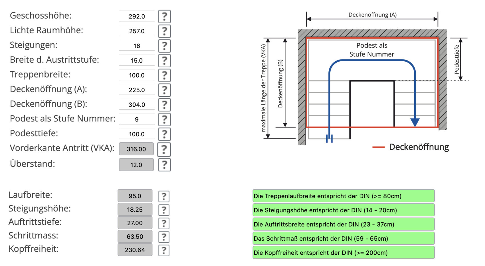

Also ich bin ja selber nur Laie, Aber was sich rein logisch erschließt ist, dass ein Podest im Normalfall keine Steigung hat. D.h. du hast über die Länge des Podestes "verschwendeten" Platz den du bei einer gewendelten Treppe auch noch für Steigung zur Verfügung hättest. D.h. du brauchst mehr Platz um die gleiche Höhe zu überwinden.
Praktisch: Du hast 225x304 Ausschnitt und es fehlt dir eine Stufe um 292 Geschosshähe zu überbrücken.
Ich hatte 225x198,5 Ausschnitt und 302,8 Geschosshöhe die meine Treppe mit 17 Steigungen a 17,81 überbrückt.

Wer hat denn die eingezeichnete Treppe geplant?
Das ist ja das Problem: daß der GU die Treppe gar nicht geplant und entsprechend vom Izmir Egal hat zeichnen lassen.
Im Grundriss sind es "niemand weiß, ob 15 oder 16" Stufen - Deine salomonische Rundung auf 15,5 verdient zwar einen Sonderpunkt für Humor, ist aber leider fertigungsplanerisch nicht darstellbar.
