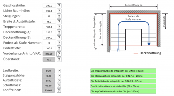

Ich messe morgen mal nach und kann euch dann mehr sagen. Ich habe den GU Freitag angeschrieben und mal die Problematik erklärt, bin gespannt was da zurück kommt.
@11ant Es ist ein Bauherrenberater aus dem Bauherren-Schutzbund der das schon seit 1997 macht. Ich habe ihm alle Planungsunterlagen vor Vertragsunterschrift gegeben und um Prüfung gebeten, man könnte jetzt also sagen er hätte es sehen sollen. Sehe den GU hier aber ehr in der Pflicht da dieser den S...... gezeichnet hat und er das meiste Geld bekommt. Die Bauherrenberater sichern sich ja auch ab in dem sie keine vollständige inhaltliche Prüfung der Unterlagen zusichern.

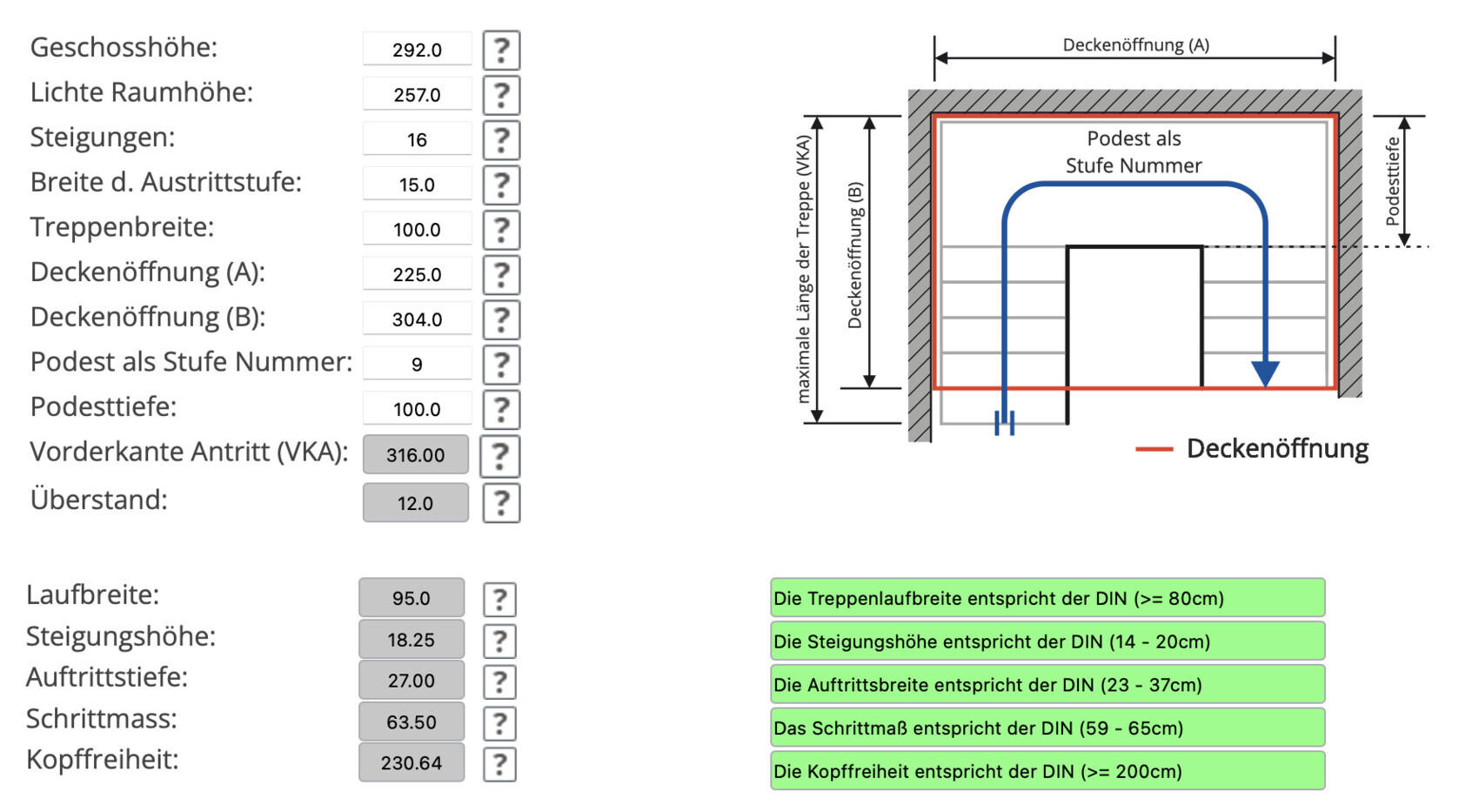

Mir würden 18,xx Steigungsmaß und Auftrittsfläche von 26,xx reichen. Würde vielleicht ein Überstand von 12cm beim Treppenaufgang aus eurer Sicht okay sein? Also so wie in der Beispieltreppe nur das ich statt des Geländers eine Wand habe und das Treppenloch bündig mit der Wand abschließt.

Illustration eines Treppen-Grundrisses mit Maßen, Podest und Auftrittstiefe.
Was Dir genügen würde, interessiert jetzt nicht mehr. Jetzt ist zu bauen, was genehmigt wurde.

Warum ist das bei der Treppe so wichtig? Genehmigt wurde eine Massivholztreppe.
Die Baugenehmigung gilt grundsätzlich für das in den zeichnerischen Erläuterungen des Antrages beschriebene Gebäude. Das Material ist der Baubehörde dabei nicht wichtig, aber von Steigungsanzahl und -maß würde ich nicht abzuweichen empfehlen.
Gregor_K
Okay. Können wir es trotzdem ändern und dem Bauamt noch was schicken damit die Änderung gemacht werden kann?
