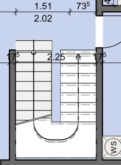

Wenn ich das auf Deinem Grundriss richtig sehe, wäre eine weitere Stufe kaum ein Problem, wenn Du die Laufrichtung umkehrst. Ist das noch möglich?
Gregor_K
Ja, die Laufrichtung umkehren würde noch gehen.
Kann ich nicht einfach eine Stufe vor dem Podest mehr machen? Es geht hier um 12cm welche die Stufe hervorsteht und es würde mich kaum stören. Das Treppenloch hat mindestens Maße von 3,04m x 2,25m. Ein Problem mit Kopfschmerzen weil wir die Kopffreiheit von 2m nicht einhalten bekommen wir hier nicht. Siehe auch Bild.

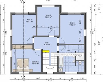

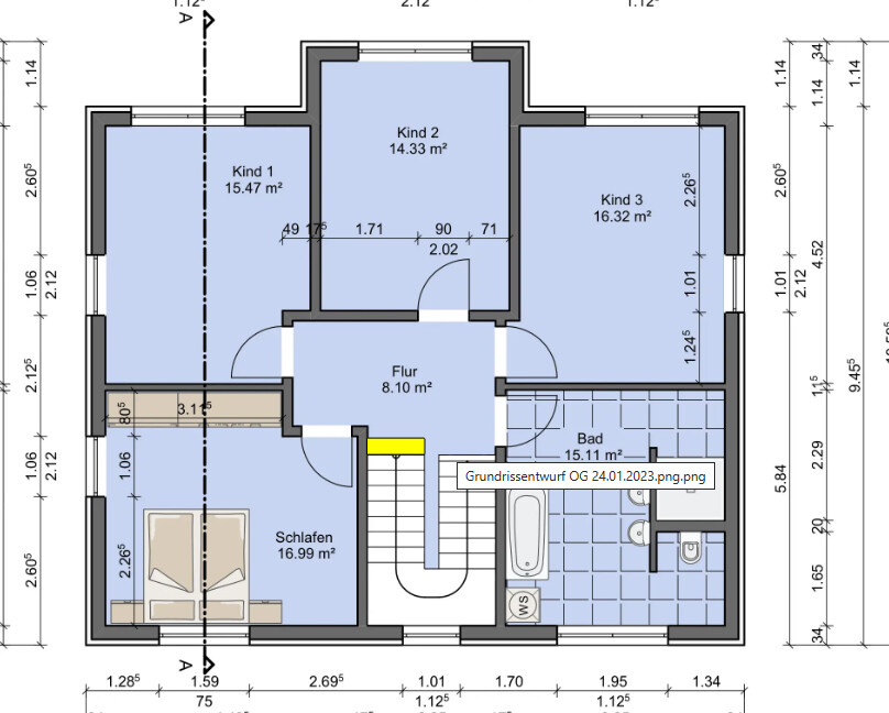

Im EG am Treppenantritt wäre die Stufe sehr unglücklich. Wie Yvonne schon schreibt, wird sie zur Stolperfalle. Außerdem verengt sie den Flur vor der Doppeltür.
Im OG hingegen schmiegt sie sich problemlos ein:
Grundriss eines Obergeschosses: Schlafen, Bad, Flur, Treppe und drei Kinderzimmer.
Ist natürlich möglicherweise Aufwand, weil ein Stück der Decke weggesägt werden muss. Aber lieber jetzt einmal die Säge ansetzen, als später ewig über die Stufe stolpern.
PS: Bitte mach nicht immer solche Miniausschnitte. Man braucht immer die Umgebung, wenn man die Situation einschätzen will.
