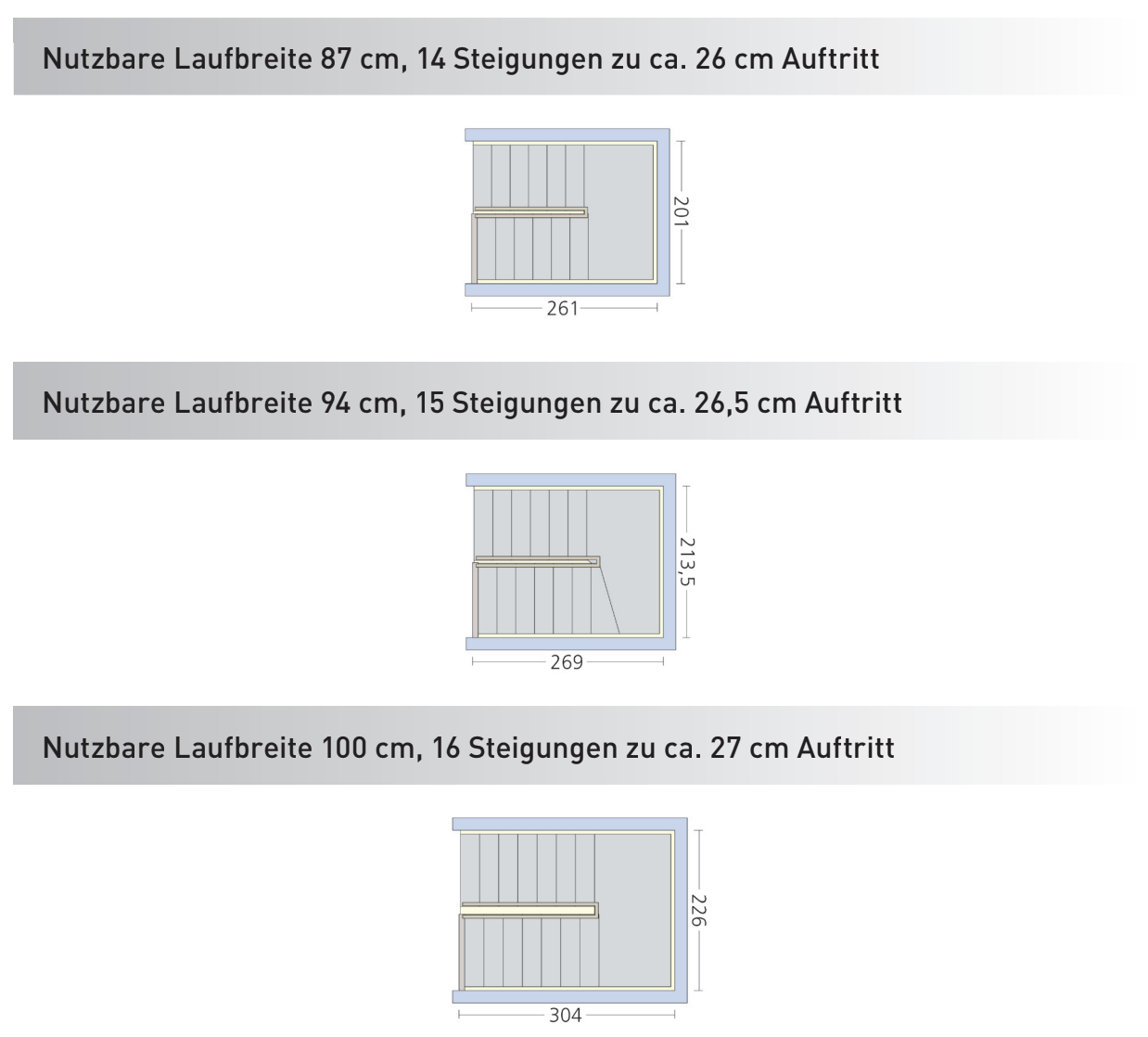

Gregor_K
@Tolentino
Das ist ein guter Hinweis.
Mein Treppenbauer hat z.B. folgende Grundrisse für Podesttreppen im Angebot. Wobei die Geschosshöhe für diese Treppen 270cm bis 280cm beträgt.
Vielleicht wäre die in der Mitte auch eine gute Wahl.
Drei Treppenskizzen mit Maßen: Breiten 87, 94, 100 cm und 14–16 Stufen.
Mein Gott, verstehst du es nicht, deine Geschosshöhe ist laut der etwas jämmerlichen Zeichnung 298 cm. Da kann man doch so eine Standardzeichnung nicht als Basis nehmen.
Das Gebäude steht, das Treppenloch ist da, dann muss dein Treppenverkäufer jetzt mal eine Fachmann für Aufmaß der vorhandenen Infrastruktur senden und dann eine ordentliches Treppenangebot machen.
Das ist ein Rumgeeiere hier, als wenn so eine Treppe mal schnell "Standard" sein kann.

Und vorhin hast du noch angedeutet, dass dir das Podest eigtl nicht wichtig ist und jetzt kommst du wieder mit Podesttreppen. Und ja genau, da fehlt dir mindestens eine Stufe wenn nicht sogar zwei.
Noch eine Ergänzung zu meiner Spekulation bzgl. Rohbauer un Genauigkeit. Wenn du die Betontreppe bei deinem Rohbauer/GU bestellen musst würde ich erst recht eine Holztreppe vom Treppenbauer nehmen.
Ist der denn wenigstens mit deinem GU erfahren? Also Beauftragt dein GU den öfter? Weil dann weiß der ja, wie er den zu nehmen hat.
Mir ging es nur darum das man bei der 2. Variante kein komplettes Podest hat. Das unsere Geschosshöhe weit über den 270 bis 280cm sind weiß ich doch. Ich sehe eine Geschosshöhe von 292cm.
Wie oben schon gesagt ging es mir darum das man kein komplettes Podest hat. Du hast noch einen Schritt weiter gedacht und von einer gewendelten Treppe komplett ohne Podest geredet. Es wird definitiv eine Holztreppe werden. Ja der Treppenbauer wird regelmäßig über meinen GU beauftragt.

würdest du dich ernsthaft mit einem Geschwür aus Kreuzung von Podest und verzogener Stufe langfristig glücklich machen?
Ich hab ja auch schon allerhand kurioses konstruieren müssen, aber auf so etwas wäre ich noch nie gekommen. Man lernt nie aus...
Zum Glück gibts das in unserer Branche nie.
Verzichte auf das Podest und gehe auf 16 oder 17 Steigungen bei einer halbgewendelten Treppe. Alles andere ist meiner Meinung nach Murks.
Das hat den Vorteil, dass selbst bei 30cm Auftritt eine Länge von unter 3,00m heraus kommt. Laufrichtung kannst du immer noch drehen und wenden wie du willst.
Mal ganz doof gefragt: Woher bekommt der Treppenbauer denn seine Maße zur Fertigung, wenn nicht von sich selbst?
