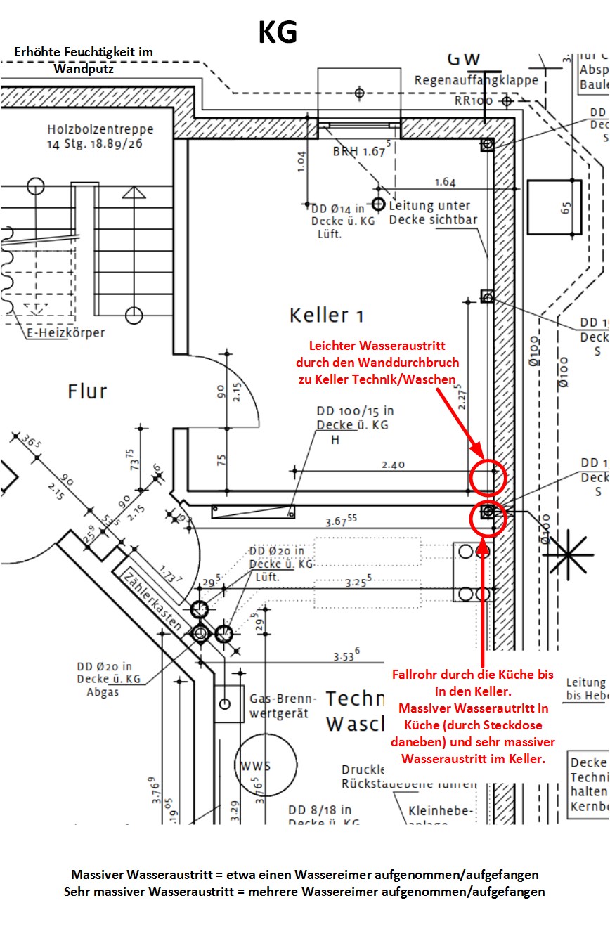

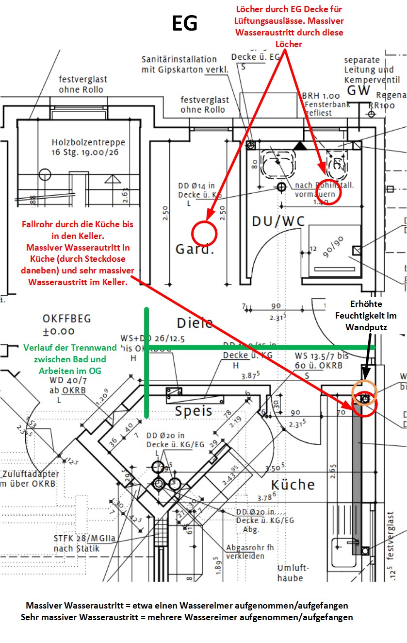

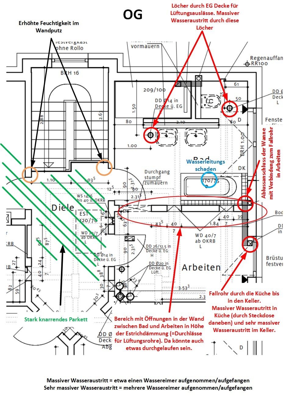

Hi,
Grundrissplan eines Hauses mit Küche, DU/WC, Treppen und Detailnotizen
2D-Grundriss Kellergeschoss mit Technik- und Waschräumen, Wasserleitungen.
Grundrissplan mit Baumängeln, Feuchtigkeit und Wasserleckagen im Keller markiert
habe mir mal die Mühe gemacht und die offensichtlichen Schadensbilder in den Plänen eingetragen. Da komme ich zurückhaltend geschätzt auf locker 30-40 qm, in denen der Boden feucht sein dürfte.

Eine Frage am Rande:
Offenbar geht es hier um die Räume im Kellergeschoss?
Über welchen Fußbodenaufbau verfügen die Räume?
Sind es untergeordnete Räume wie z.B. ähnlich einer Waschküche, Technikräume etc., oder werden die Räume bewohnt, verfügen über einen Estrich auf Dämmschicht?

Hi Klara,
es geht um OG, EG und KG
Wasserschaden ist im Badezimmer OG aufgetreten, dann ist das Wasser ins EG und ins KG gelaufen.
Im Keller dürfte nicht viel passiert sein, das Wasser stand etwa 5 mm auf den Fliesen, aber die sind zur Wand (Sockelleiste aus Fliesen) hin dick mit Silikon verfugt. Wasser wurde komplett von uns aufgenommen. Da mache ich mir um den Boden keine Sorgen.
Die Räume haben allerdings durchaus einen Estrich auf Dämmschicht, zum Teil sogar mit Fußbodenheizung.
Bitter sind das OG, da ist die Estrichdämmung großflächig nass und ggf.. das EG, weil das Wasser entlang des Fallrohres durch die Kellerdecke (=EG Boden) in den Keller gelaufen ist. Da weiß nun niemand ob das Wasser komplett runter in den Keller ist oder welcher Anteil sich in den Estrichaufbau des EGs versteckt hat.
Es sind vom Wasseraustritt nur geflieste Böden betroffen. Das Parkett und Laminat hat keinen Tropfen Wasser direkt abbekommen. Es ist derzeit rein optisch nahezu kein Schaden zu sehen, von einigen feuchten Wandstellen abgesehen.
Unser Problem ist nun, dass sich die Estrichdämmung und der Estrich voll Wasser gezogen haben.
