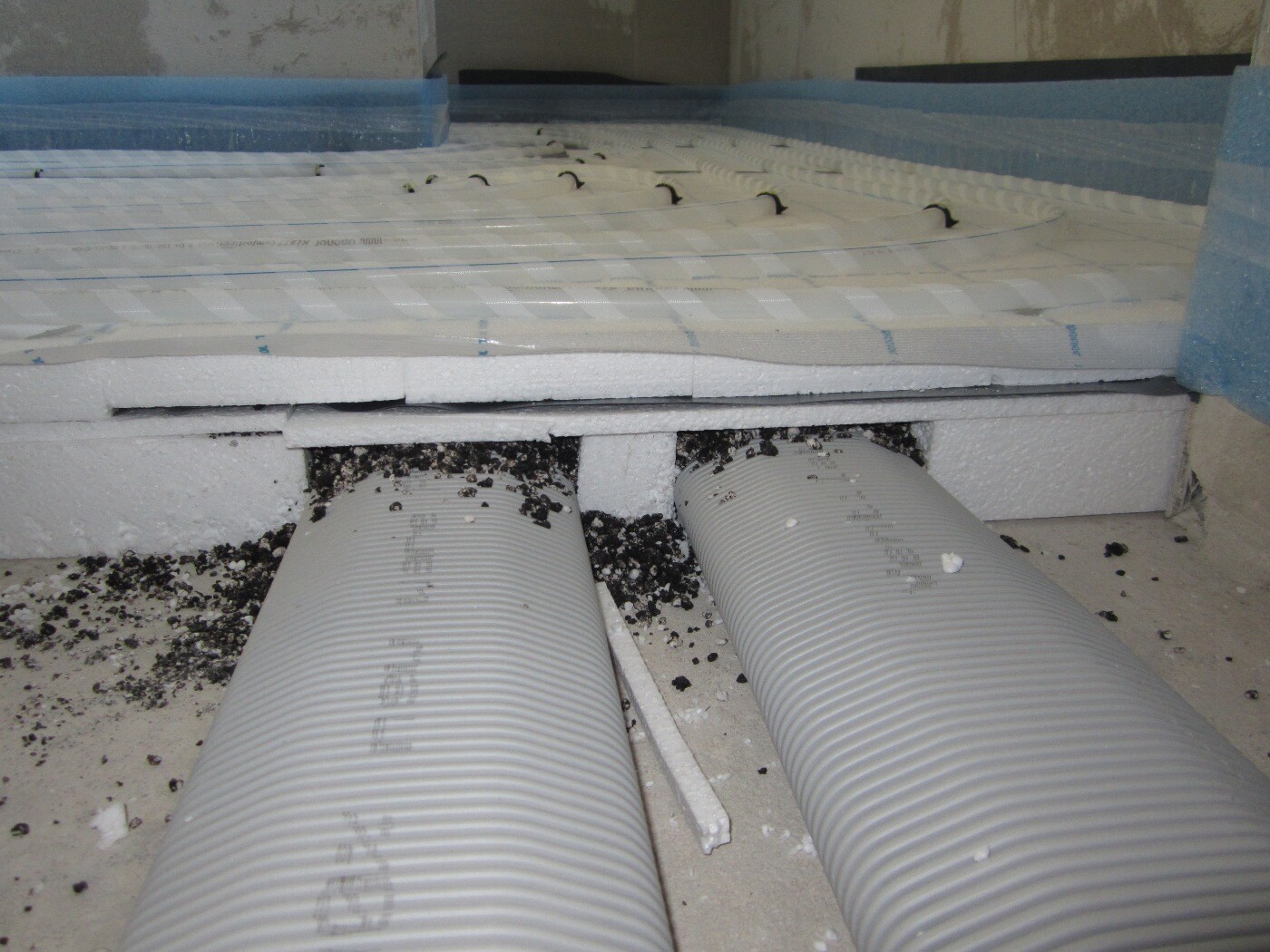

Hi KlaRa;
anbei mal ein Bild des Aufbaus des Estrichdämmung. Das ist sogar genau der Bereich der Badewanne. Obendrauf sind heute natürlich noch etwa 7 cm Zementestrich (der ist also unkritisch) und dann Fliesen/Parkett.

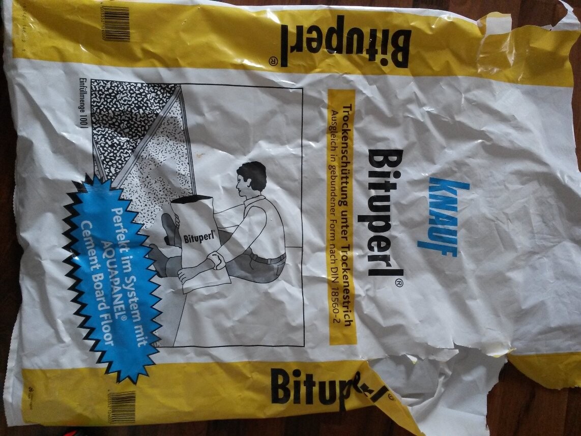

Vom EPS habe ich allerdings leider kein Datenblatt. Dieses Schüttzeug war von Knauf, siehe Foto. Da wäre noch anzufragen wie feuchteempfindlich das ist.
Rohbau: Dämmplatten und zwei großen Kunststoffrohren im Fundamentbereich

Ich haue hier natürlich selber keine Böden auf, das überlasse ich mal hübsch meinem GU. Heute war auch schon ein Trocknungstechniker da, der kam aber nicht entlang der Randdämmstreifen runter bis zum Rohboden.
Meine Sorge ist, dass sich das Wasser in der Estrichdämmung recht weit verteilt hat. Hat es sich ja auch, so klein ist das Bad nun auch wieder nicht und das Bad ist offensichtlich komplett betroffen. Warum sollte das Wasser dann an der Türschwelle halt gemacht haben? Und außerhalb des Bades liegt im OG überall Parkett!
Damit habe ich eine Feuchtigkeitsquelle in der Bude, die, wenn sie nicht absolut trocken gelegt wird, immer für Müffelei sorgen und kurz-bis mittelfristig jedes Parkett zerstören wird.
