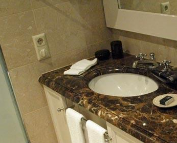

In der Regel ist Wohnraum ja mit mindestens 2.40m definiert. Je nach Deckenhöhe muß man aber mit dem Wasserstrahl auch erstmal als vollständigen Strahl auf 2,40m kommen und muß dann auch noch in die Lampe eindringen. Ich glaube kaum, dass das ein Kind schafft.
Da sind aus meiner Sicht Steckdosen neben Waschbecken vermutlich deutlich gefährlicher. Hier mal ein Bild angeblich aus einem deutschen Hotel:
der Wahnsinn in deutschen Bädern und Küchen und und und. Nicht zu vergessen die Lüsterklemmen die irgendwo rumbaumeln...
Der Deckenspot sitzt ja normalerweiße in einem Loch und schließt ja auch noch größer ab so dass das Loch komplett verdeckt ist. Dann geht ein kleines Anschlusskabel noch in die Zwischendecke rein wo dann die Klemme sitzt oder ein kleines Anschlusskästchen.
Aber generell sollte man natürlich die Verantwortung für andere übernehmen und im Haushalt kene unnötigen Gefahren (sei die Wahrscheinlichkeit auch noch so gering) einfach ignorieren.
Gibt es eine Statistik bezogen auf Duschunfälle aufgrund 230V Spannungsführenden Leitungen?

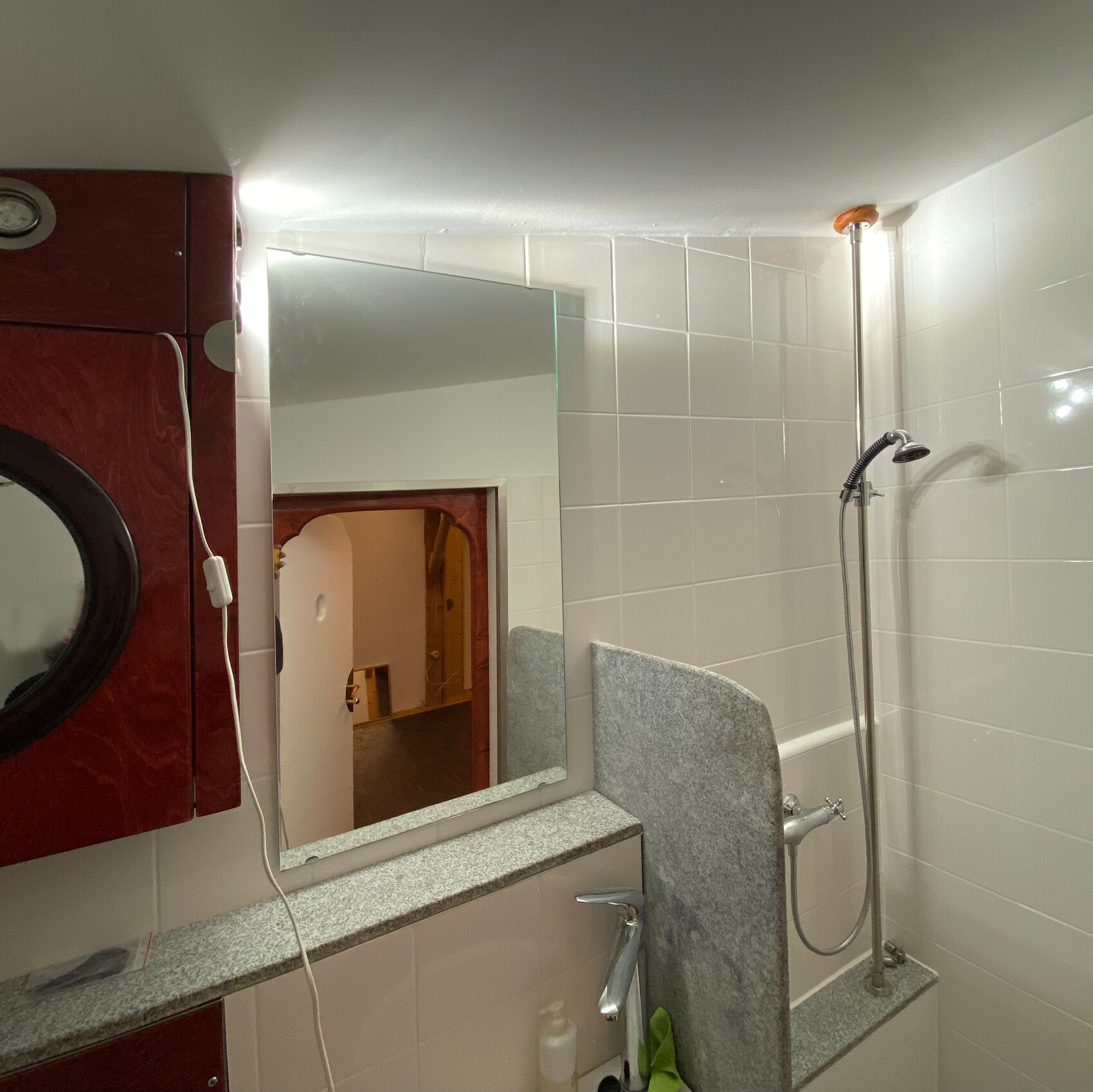

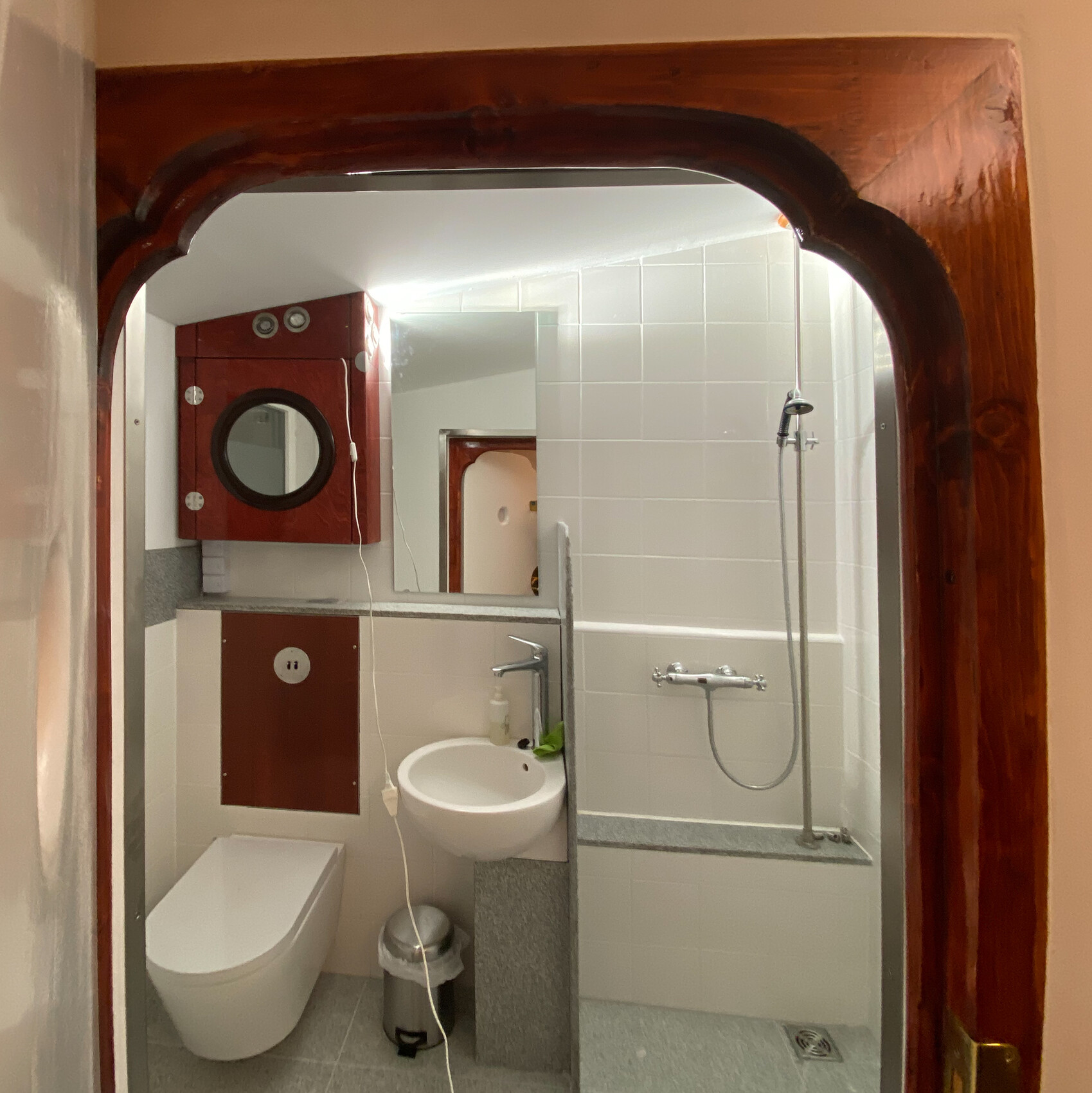

nicht, dass es wichtig wäre, aber mir ging es bei meiner Frage weniger um die tatsächliche Gefahr (von der ich glaube, dass ich eine sichere Bauweise hin bekäme) als um die vorhandenen Regeln - die ja auch bereits mehrfach benannt wurden und die ich einhalten möchte.
In sofern, vom Fragesteller aus gesehen: alles ist gut :cool:
ateliersiegel
ateliersiegel
zwar ist es noch nicht fertig (der Elektriker lässt sich Zeit :rolleyes:) aber man kann jetzt sehen, wie es gemeint ist.
Der Schrank und die "Beleuchtungskiste" oben drüber stammen aus meiner Werkstatt.
Den geplanten Reflektor über der Dusche lasse ich weg. Ist Arbeit, nicht wirklich nötig und ich bin auch nicht sicher, ob es damit unter der Dusche sichtbar heller würde.
Bin zufrieden
Danke für's Mitdenken :)
Ist aber erlaubt, was soll da auch schon groß passieren? Wird sicher ein FI-Schalter verbaut sein, und der löst aus wenn Wasser einen Kurzschluss fabriziert. Dann ist auch der Tod mit dem Fön in der Wanne oder mit der Lampe über der Dusche äußerst unwahrscheinlich.
Das ist die Hauptsache.
