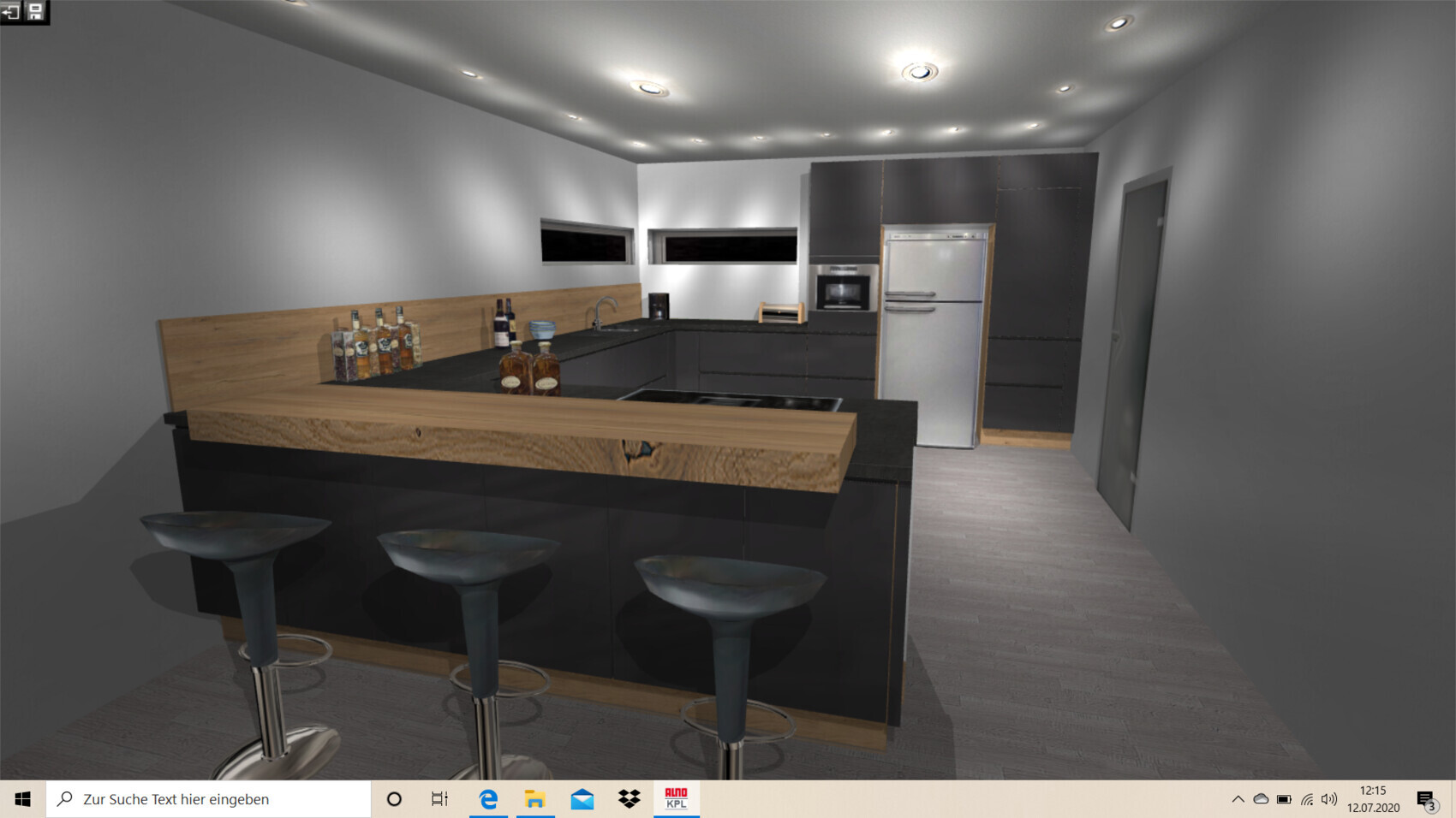

Mir gefällt der Raum für die Küche nicht. Quadratische Küchenräume sind in der Regel sehr schwer zu möblieren. Finde den Platz auch verschenkt, da zum Esstisch hin auch nochmal Leerraum ist.
Mir fällt leider spontan keine Lösung ein, ohne den ganzen Grundriss über den Haufen zu werfen.
ein bisschen Platz / Spielfläche für die Kinder haben wir eigentlich ganz gerne.. und wir wollen nicht alles zu sehr vollstellen… eventuell
hier mal ein bild, eventuell wird die Küche selbst aber ca
Moderne Küche mit dunklen Schränken, Holz-Theke, Barhockern, Spüle und Edelstahl-Geräten.
0,5 m weniger zum Esszimmer geplant
