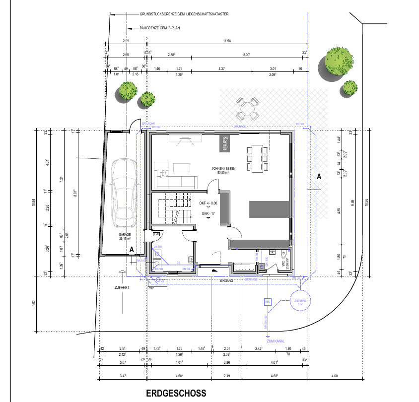

Hmm, dein Küchenbild überzeugt mich nicht, denn es zeigt tatsächlich, dass da Platz in der Mitte zu viel ist. Das WC hätte ich auch nicht in die Mitte gesetzt, so ohne Fenster.
Mich wundert, dass du oben kein Potenzial für einen weiteren Raum siehst und unten auch nicht. Die Kinderzimmer bieten Möglichkeiten für eine Verkleinerung, die Küche ebenso. Und auch ich glaube, dass Verkleinerung insgesamt notwendig sein könnte, da die 280k mir sehr ambitioniert vorkommen. Es sei denn, euer Budget liegt deutlich darüber?

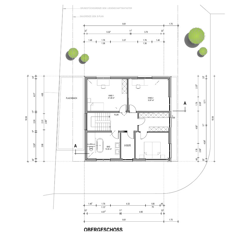

Ich finde den "Auswuchs" des EGs unschön. Nutzen wirst Du den Balkon eh selten, aber er wird beim Bau und in der Instandhaltung Kosten verursachen. Das WC ohne Fenster so mitten drin gefällt mir auch nicht. Die Küche ist nicht sonderlich ergonomisch. Überlege mal, EG zu verkleinern und OG zu vergrößern, so dass die Etagen gleich groß werden. Der Technikraum im EG wäre dann deutlich kleiner, dafür machst Du dir einen Hauswirtschaftsraum oben (wo die Wäsche anfällt) und kannst Dir zusätzlich noch eine Ankleide gönnen. Fassade sollte eh noch mal feingetuned werden, die finde ich bisher nicht sonderlich ansprechend. Beim Esstisch würde ich größere Fenster wählen, insbesondere auch Richtung Süden. Ein Vorschlag, wie man das neu verteilen könnte, anbei. Fenster nur teilweise neu angedeutet.
[ATTACH alt="Lemmy-EG.jpg"]49236[/ATTACH][ATTACH alt="Lemmy-OG.jpg"]49237[/ATTACH]
