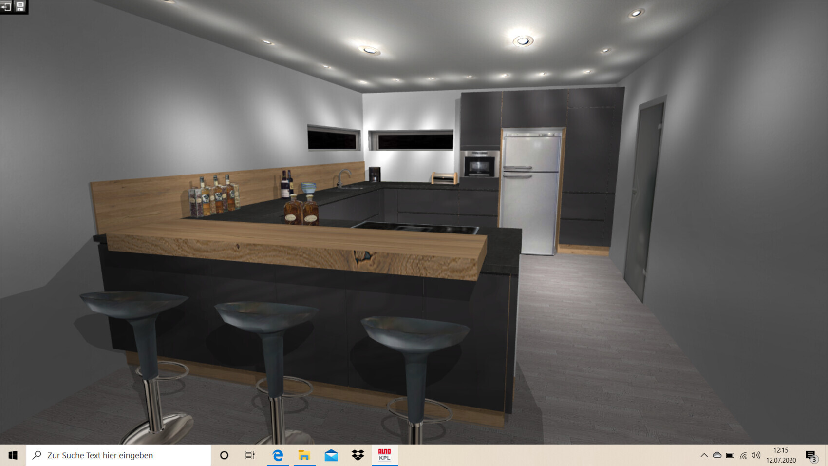

Mir gefällt der Raum für die Küche nicht. Quadratische Küchenräume sind in der Regel sehr schwer zu möblieren. Finde den Platz auch verschenkt, da zum Esstisch hin auch nochmal Leerraum ist.
Mir fällt leider spontan keine Lösung ein, ohne den ganzen Grundriss über den Haufen zu werfen.
ein bisschen Platz / Spielfläche für die Kinder haben wir eigentlich ganz gerne.. und wir wollen nicht alles zu sehr vollstellen… eventuell
hier mal ein bild, eventuell wird die Küche selbst aber ca
Moderne Küche mit dunklen Schränken, Holz-Theke, Barhockern, Spüle und Edelstahl-Geräten.
0,5 m weniger zum Esszimmer geplant

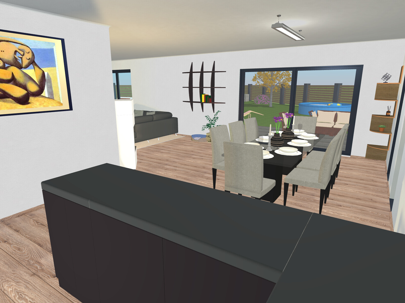

Wohnraum und Küche mal richtig mit Möbeln ausstatten.
Garage, wie gesagt wird wohl nicht mit dem Auto befahren, sondern eher als Abstellraum genutzt....
Balkon wird eher weniger genutzt, allerdings als Flachdach gefällt es uns optisch von außen nicht und als Wohnraum ist es uns für Schlafzimmer ect zu teuer..
Dachboden wird es nur sehr wenig geben bei dieser Dachform..

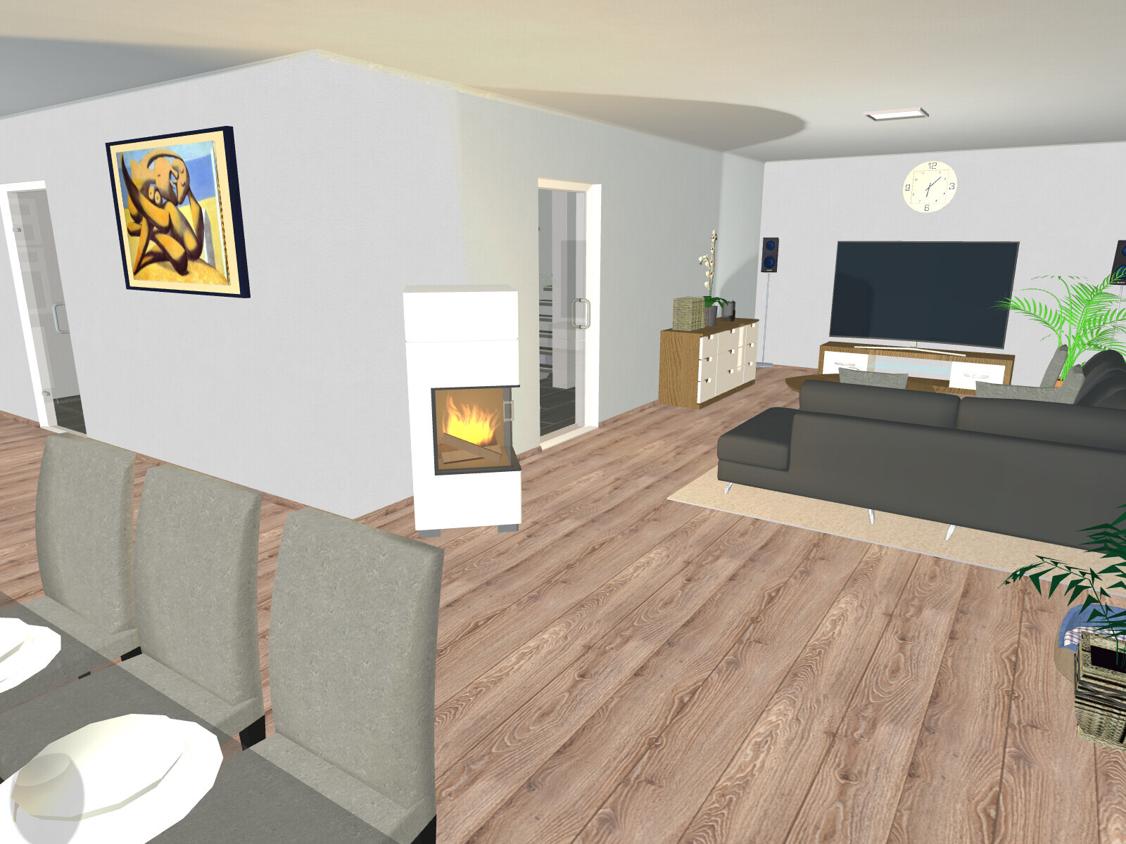

Offener Wohn- und Essbereich mit Esstisch, Kücheninsel, Sofa und Gartenblick.
Wohnzimmer mit Kamin, grauem Sofa, TV-Wand, Esstisch, Pflanze, Kunstbild.
