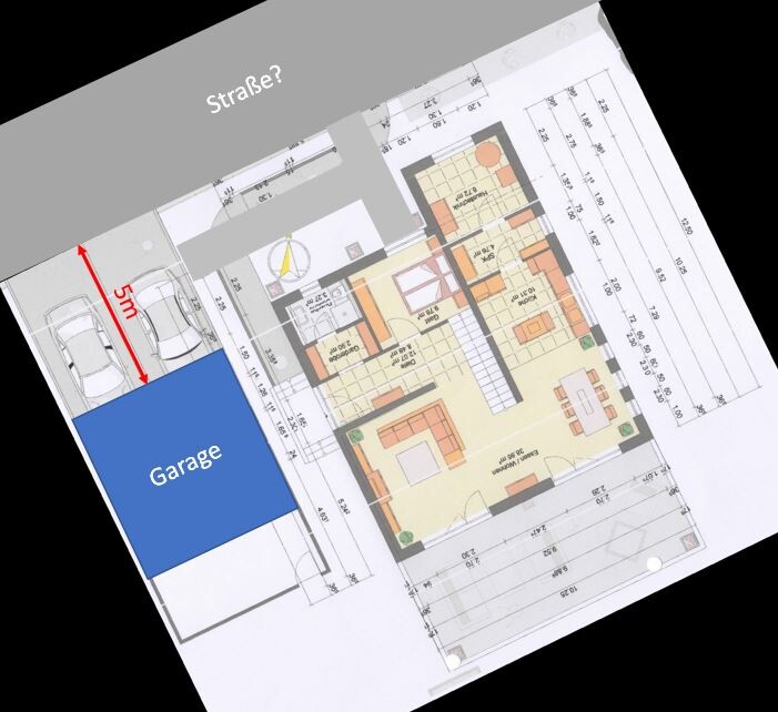

Ich möchte einfach nur zeigen, warum es unvorteilhaft ist, die Garage auf die andere Seite zu packen. Die Einfahrt wird dadurch zu groß/lang und verliere nur an Garten. Gut möglich dass ich an Abendsonne etwas verliere, aber an einem Tod muss man sterben.
Ja wieso denn? Ob die Garage links oder rechts vom Haus steht, hat doch keinen Einfluss auf die Länge der Einfahrt oder den Garten!!! Wer versteht hier wen nicht?
Man richtet Grundrisse nach Norden aus damit Pläne einheitlich zu lesen sind.
Verstehe auch nicht warum die Garage nicht in den Nord Osten kann
Und wir verstehen nicht, warum die Einfahrt nicht am Nordost-Eck des Grundstücks sein kann. Geht die Straße nicht vollständig im Norden lang? Ist da ne Straßenlaterne? Oder eine Wendeplattform? Oder ein Grünstreifen wie auf deinem Sims Bild? Wenn du uns all das nicht verrätst können wir es nicht verstehen!
Wenn die Garage schon im Westen bleiben soll, versuche doch wenigstens den Abstand zur Straße auf die (oft minimal zulässigen) 5m zu reduzieren.

Wir haben, wie auf der grünen Legoplatte gezeichnet, nur eine kleine Einfahrt im Nordwesten. Schieben wir die Garage in den Nordosten, so müssen wir die Einfahrt sehr lange machen, da diese komplett am Haus entlang geht. Ziehe ich die Garage vor, so ist hinter der Garage eine Menge an ungenutzte Grünfläche.

D.h. der Fußweg wie auf deinem Grundriss eingezeichnet kann so gar nicht realisiert werden? Oder nur die Zufahrt nicht?
