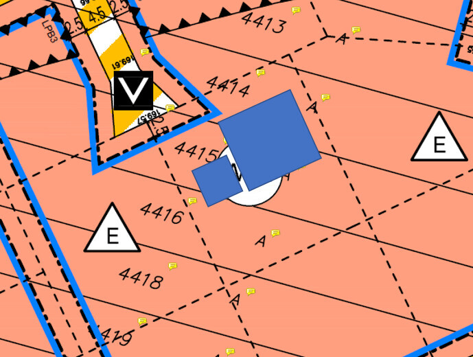

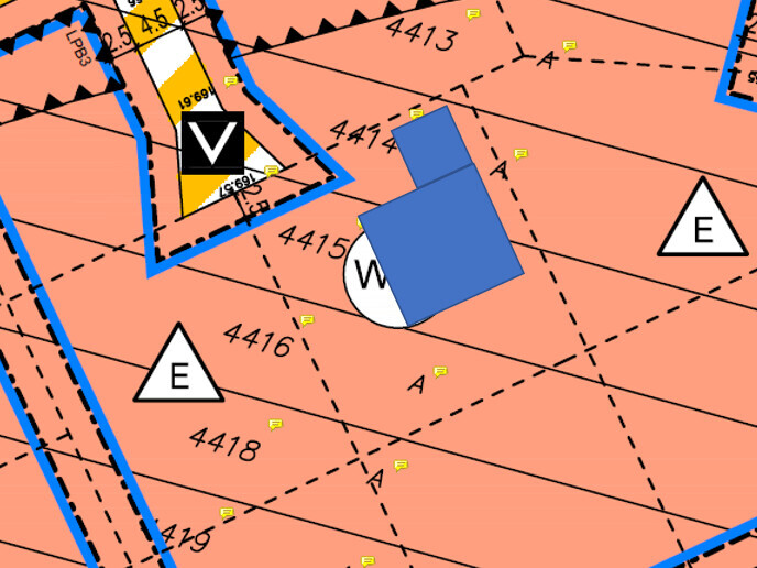

Danke noch mal an die vielen Beiträge.
Ich werde mir über das Wochenende die Zeit nehmen und alle Aspekte in die Planung einfließen lassen. Damit wird dann erst mal die Garage Und Haustür in den Nordosten wandern.
Mal sehen wie sich das Haus dadurch entwickelt.
Meine größte Befürchtung war einfach, dass durch eine Garage im Nordosten (auf den Bildern links unten) zu viel Garageneinfahrt den Garten raubt.

Meine größte Befürchtung war einfach, dass durch eine Garage im Nordosten (auf den Bildern links unten) zu viel Garageneinfahrt den Garten raubt.Das sollte spätestens nach Katjas Zeichnung in Beitrag #54 geklärt sein. Ich glaube, ich gehöre hier ausnahmsweise mal zu einer Mehrheit (Deine "zu viel Einfahrt" nicht im geringsten zu verstehen). In meiner Welt werden Einfahrten kürzer, wenn Garagen näher vorrücken - aber vielleicht hat das ja damit zu tun, daß Du ein Geheimnis aus Deinem Grundstück machst. Auch von Äckern gibt es Luftbilder und Katasterauszüge. Eine Lage, Form und Größe muß ein Grundstück ja haben, damit man es kaufen kann.https://www.instagram.com/11antgmxde/

Bei der Variante 2 haben wir weniger Garten hinter dem Haus, jedoch etwas mehr auf der Seite Richtung Süd-Westen.Freie Südwestfläche bietet einem die Möglichkeit, nach Feierabend bei einem Getränk nach Wahl auf der Terrasse den Sonnenuntergang zu erleben. Würde ich bevorzugen.
Kann die Garage nicht direkt an die Grundstücksgrenze?
Die Hausabmessungen sind ja frei wählbar, vielleicht etwas rechteckiger und der Garten hinten verliert nichts an Tiefe? Der Grundriss könnte (und sollte auch nach meiner Empfehlung) ja eh noch mal neu angeordnet werden... Du hättest aber auch mit diesen Hausabmessungen eine sehr schöne Gartenfläche auf zwei sonnigen Hausseiten.
Nochmal zum Hauswirtschaftsraum: Den sieht man ja nicht, der hat ne verschlossene Tür, genauso wie das Gäste-WC. Alleine schon zum Müll raustragen würde ich den in Haustürnähe setzen.
Das Grundstück hat eine tolle Lage für einen schönen Süd- und Südwestgarten. In meinen Vorstellungen sollte sich die Haustür sich auch im Norden befinden.
Süd&West = Wohnen und Kinderzimmer
Nord&Ost = Nutzräume und Elternschlafzimmer

Besten Dank für deine Nachricht.
Ja, die Garage darf auf die Grenze gesetzt werden.

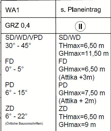

Als Haustyp haben wir die Stadtvilla gewählt und daher uns für ein Walm- bzw. Zeltdach entschieden. Die Auflagen der Gemeinde sind bzgl. des Dachwinkels etwas komisch
Um ein Zeltdach zu bekommen, muss das Haus quadratisch sein. Ein Walmdach mit 30° sieht nach meiner Meinung nichts aus. Demnach ist Rechteckig nicht möglich
Ich muss den Leuten zustimmen, dass wohl der Eingang im Norden eine bessere Aufteilung des Hauses zulässt.
Wir haben dann etwa 7,5m Garten nach Süden und auch 7,5m nach Westen. Dieses klingt schon mal ganz ok.
Die Garageneinfahrt, welche gepflastert wird, wird etwa 13m lang. Hier ist es noch etwas unschön.
Ziehe ich die Garage vor, bekomme ich im Nordosten ein nicht verwendeter Fleck an Grünfläche. Nicht genutzte Fläche ist sehr schade und war auch zu teuer dafür zumindest hier in der Gegend.
Wie müssen jetzt noch etwas überlegen, wie wir alles platzieren. Einen Gang zwischen Garage und Haus wäre weiterhin sehr schön.
Wo wir nun den Hauswirtschaftsraum platzieren, müssen wir schauen.
