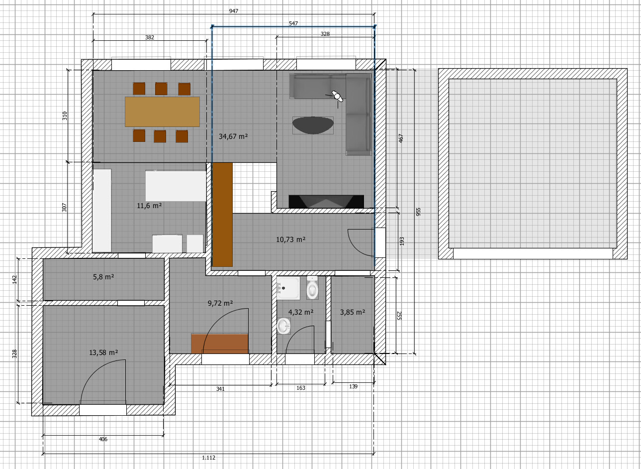

ich finde den Hauswirtschaftsraum sehr ungünstig platziert, habt ihr mal darüber nachgedacht was dort alles rein soll? Wir haben den Hauswirtschaftsraum direkt am Eingang, so dass man sofort den Staubsauger, Putzeimer usw. zur Hand hat, um den Eingangsbereich sauber zu machen. Dort steht bei uns auch Altglas und Altpapier, man kann es von dort aus schnell aus dem Haus bringen, wollt ihr da immer am Sofa vorbeilaufen?

Flottertoni schrieb:
Ich denke, dass die Größe der Küche ausreichend ist und gut etwas geplant werden kann.
Nein, eben nicht, wenn Du eine Insel möchtest. Dann sind RBM 3,27 zu wenig.

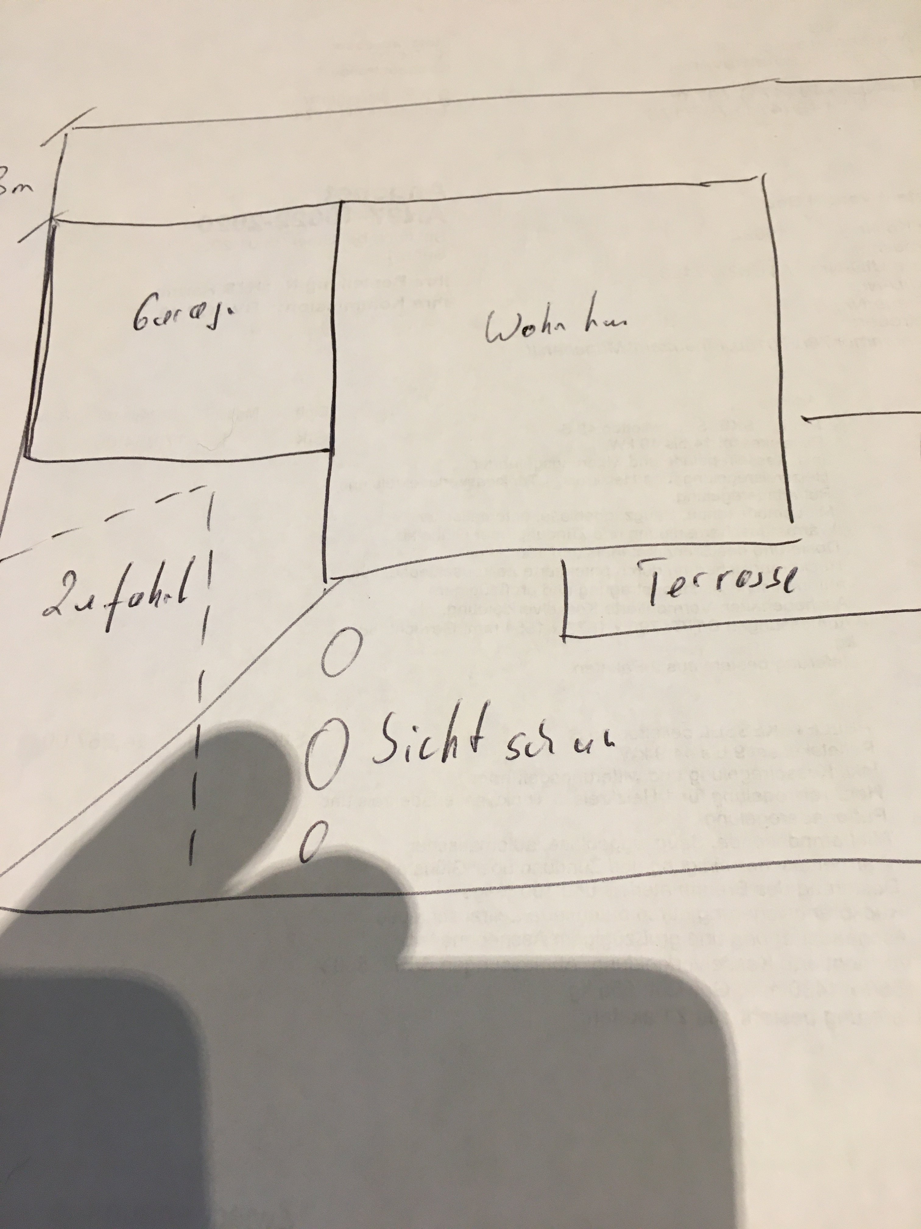

06.02.20 23:41
Moin
mal ganz schnell zu Papier gebracht
Die Zufahrt ist so möglich und benötigt so sicher nicht mehr Platz.
Olli
Skizze Grundriss: Garage links oben, Wohnraum rechts, Terrasse unten rechts, Zufahrt links.

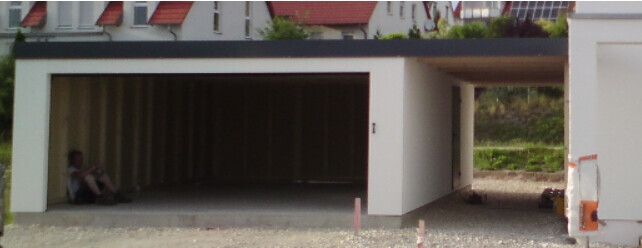

Kann ich komplett verstehen bzgl. dem Hauswirtschaftsraum. Aber wir finden einen Hauswirtschaftsraum einfach nicht schön und möchte den im Eingangsbereich fern halten. Unsere Vorstellung sagt, so weit weg wie möglich. An diesen Erker kann auch noch eine Nebeneingangstür installiert werden.
Die Garage auf die andere Seite war auch erst in Überlegung. Uns gefällt jedoch der Zwischengang Haus/Garage in Richtung Garage sehr gut, welcher Überdacht wird. Hier ein Bsp.

Ich habe noch mal den Grundriss angepasst und sieht wie folgt aus. Hausaußenwand bleibt bei 10,25m x 10,25m
Den Erker habe ich nach vorne kleiner gemacht aber dafür zur Seite größer.
Grundriss eines Hauses: Küche, Essbereich, Wohnzimmer, Flur, Bad, Schlafzimmer.
Ob das Büro noch bisschen modifiziert wird und dadurch eine Abkürzung in die Abstellkammer gibt, steht noch offen.

07.02.20 00:32
Du musst auch mal zuhören und die die Tipps verstehen wollen?
Das ist doch eine Wand zwischen Hauswirtschaftsraum und Eingang. Das ist jetzt echt albern.
Da geht man öfters rein, auch Handwerker,., Tür zu und gut ist es. Der sollte zentral sein, mehr nicht.
Ich hab es schon mal gesagt: wir haben so einen Zwischengang und er ist furchtbar.
