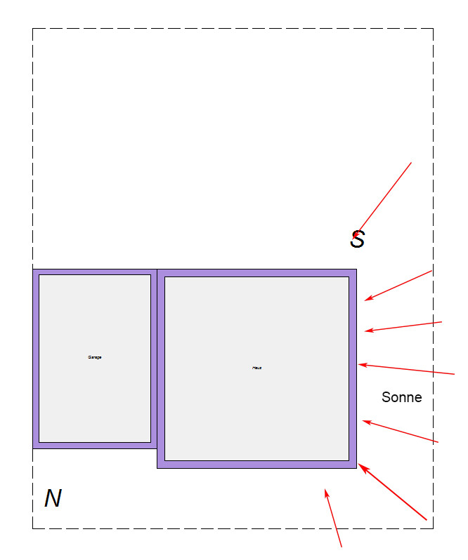

Flottertoni schrieb:
Hier mal ein ganz billiges Bild,
Da stimme ich voll zu,
um sich das Grundstück etwas besser vorstellen zu können.
da wiederum nicht: das ist kein Grundstück, was man da sieht. Das ist eine grüne Legoplatte, und ich bin wohl nicht der einzige der argwöhnt, die repräsentiere das Grundstück mindestens topographisch nicht ganz ehrlich. Wozu die Zeichenprogrammverrenkungen, statt simpel den Katasterauszug zu screenshot oder dergleichen ?
Hintergrund ist, dass nicht schon bei der Einfahrt komplett in den Garten geschaut werden kann.
Auch dieses Kind muß man nicht unbedingt mit dem Bade ausschütten. Wer den Teufel mit dem Beelzebub austreibt, kommt vom Regen in die Traufe

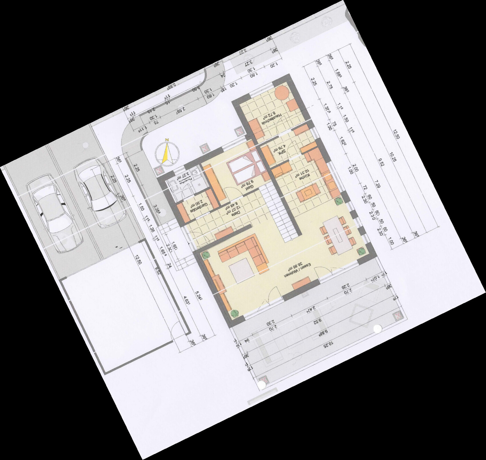

kaho674 schrieb:
Die Hauptfrage ist doch, warum der Klotz im Südwesten stehen soll und Dir so komplett das Licht im Haus raubt, statt im Nordosten, wo er hingehört?
Die Garage steht doch im Osten, die Grundrisse sind (unvollkommen) gesüdet (das erwähnte ich aber schon, nur der TE nicht).

Hä was? Der Nordpfeil auf dem Grundriss ist falsch? Wie kommst Du darauf?
Ich verstehe deine Frage nicht. Dieses letzte Bild soll nur die beiden Varianten für die Garage zeigen. Restliches bitte ausklammern
Bisher denken die meisten, dass Dein Grundstück so aussieht. Bitte mal den Nordpfeil von #1 bestätigen oder widerrufen.

Tja, siehste, ich bin auch schon ganz kirre von diesen TE´, die zum Selbernorden ihrer Pläne zu faul sind. Bitteschön:

Flottertoni06.02.20 19:19
Ich verstehe hier nicht das Problem nicht. Der Garten zeigt in Richtung Süden. Was ist daran nicht zu verstehen? Wie eben auf der Zeichnung gezeigt. Wer dreht bitte in einer Grundflächenzeichnung das Haus um oben Norden zu haben.
Das Grundstück ist noch nicht erschlossen und einen offiziellen Plan gibt es noch nicht.
Ich möchte einfach nur zeigen, warum es unvorteilhaft ist, die Garage auf die andere Seite zu packen. Die Einfahrt wird dadurch zu groß/lang und verliere nur an Garten. Gut möglich dass ich an Abendsonne etwas verliere, aber an einem Tod muss man sterben.

Ich verstehe aber noch nicht, wieso die Einfahrt nur an die eine Stelle kann?
So wie das Haus ausgerichtet ist, scheint ab Mittags keine Sonne mehr ins Haus. Ist dir das bewusst?
