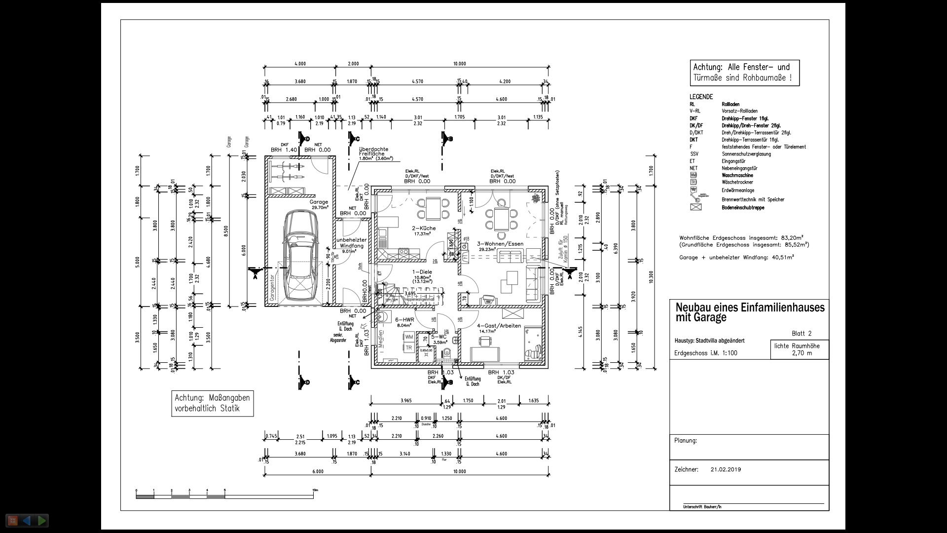

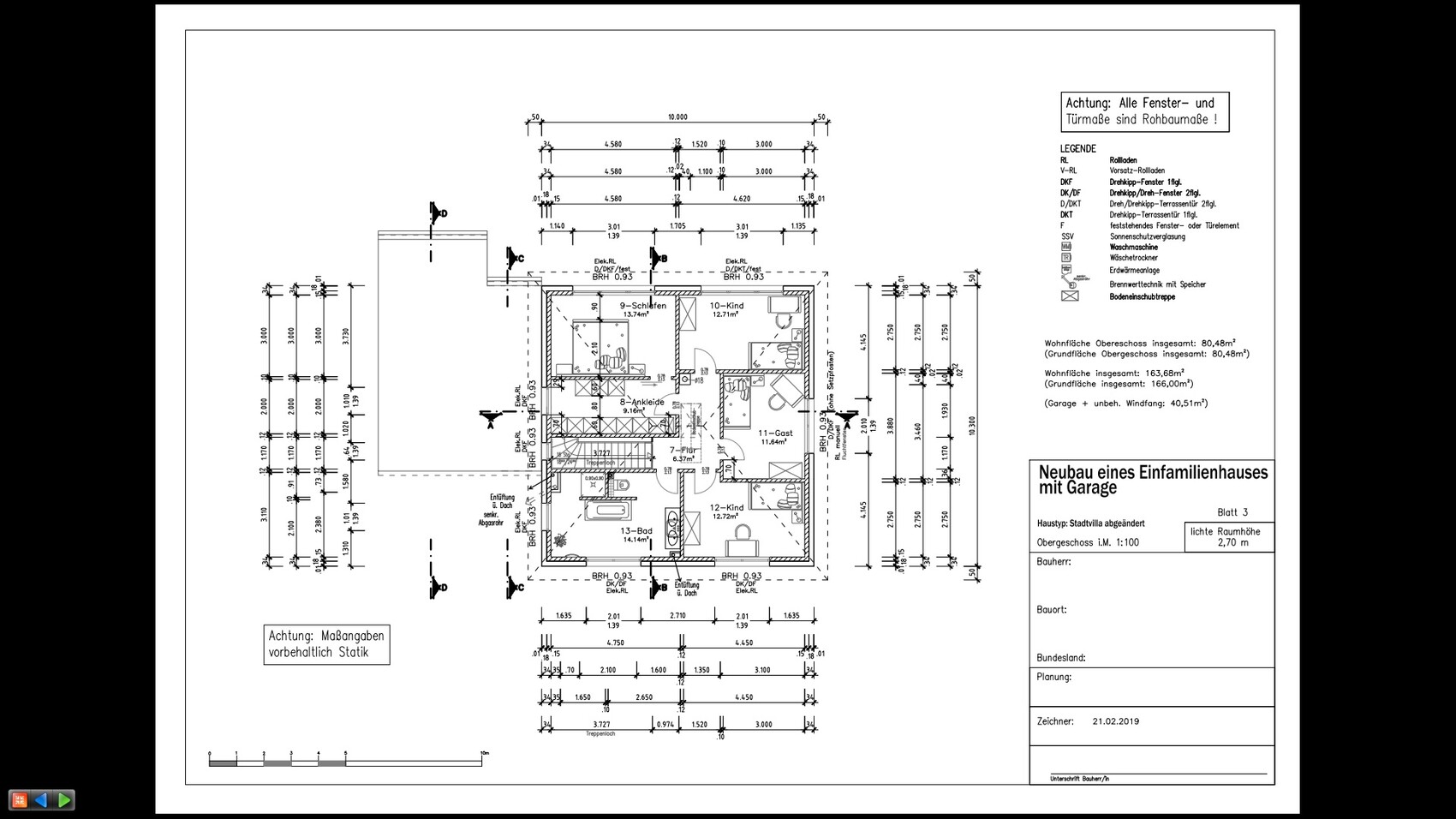

Melde mich nun mit dem ersten Zeichnungsentwurf des Bauunternehmens zurück.
Nein, es ist nicht Town & Country. Ich hatte den Town & Country Grundriss nur zum basteln genommen . Die lichte Raumhöhe soll 2,70m betragen. Danke auch für den Hinweis mit der Treppe!
Wir überlegen für den nächsten Entwurf das Haus wohl noch gut 1,0m bis 2,0m nach hinten zu verlängern, um so ein größeres Wohnzimmer realisieren zu können. Meine Partnerin ist es per jetzt zu klein und Spielräume bestehen faktisch keine, da das Arbeitszimmer nicht kleiner werden soll und die Küche eigentlich auch nicht. Auch könnte man so oben die Kinder-/Gästezimmer auch noch etwas größer gestalten. Per jetzt sind die wohl schon etwas klein geraten. Ohne mehr qm bekommen wir diese Anzahl an Räumen wohl nicht ordentlich unter.
Man könnte bei der Dachneigung auch bis auf 45° gehen um so noch unterm Dach auszubauen (bspw. Arbeits- und Gästezimmer nach ganz oben verlegen um so im EG ein größeres Wohnzimmer zu haben). Vll. wäre das günstiger als einfach nur die Grundfläche des Hauses zu vergrößern?
Aber dann ist wohl die Sache mit den Temperaturen unterm Dach (das Arbeitszimmer würde rege genutzt werden) und der Einbindung in die gewünschte aktive Lüftungsanlage.​
Andererseits sind ja nur zwei Vollgeschosse erlaubt. Wie groß dürfte in diesem Gedankenspiel ein Dachausbau denn sein, um keine Probleme beim Bauantrag zu bekommen? Könnte man unter Berücksichtigung der Dachschrägen und der Grundfläche überhaupt ein/zwei brauchbare Räume realisieren?
Sind sicher viele Fragen für das Bauunternehmen, aber das ist so unglaublich träge und selbstgefällig, drum versuche ich mit der Expertise des Forums ein wenig schneller voran zu kommen. Leider hat das wirklich noch preiswerte Grundstück nun mal eine Baubindung :-(.
Grundriss eines Einfamilienhauses mit Garage und detaillierter Raumaufteilung.
Grundriss eines Einfamilienhauses mit Garage, Maßangaben und Beschriftungen.
Hemingway84
Nachtrag: Der eingezeichnete Windfang soll doch eher als zum Flur hin über die ganze breite offener, mit zur Gebäudehülle gehörender Erker realisiert werden.
O
Obstlerbaum
Das Gästezimmer frisst relativ viel Platz an prominenter Stelle. Und ihr habt zwei Essbereiche, dafür sind aber beide nicht wirklich geräumig...
