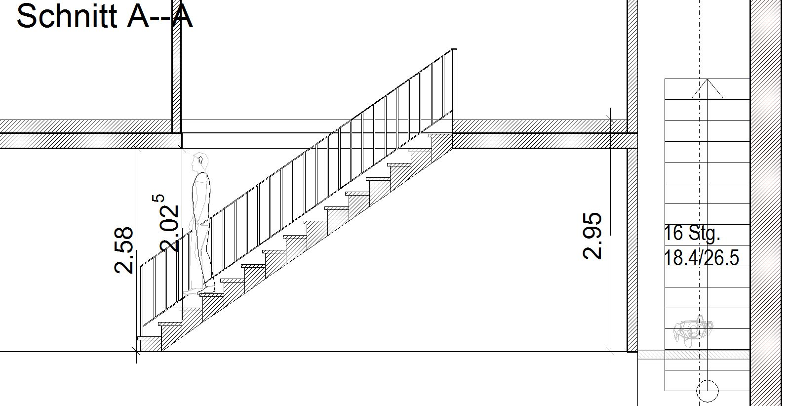

Kopffreiheit der Treppe im Bereich Zugang zum Bad OG reicht ohnehin nicht,
von der halbierten Zuwegung dort zum Bad OG ganz abgesehen.
j.bautsch
diese Art Treppe verschleudert meiner Meinung nach einfach zu viel Fläche, auch wenn sie zum begehen sicher die angenehmste ist. würde diese überdenken. mit eineranderen Treppe könnte man bei der Fläche sicher einiges mehr heraus holen
Damit klar ist, was damit gemeint ist:
Schnitt A--A: Treppe mit Geländer, Stufen und Maßangaben in Gebäudeschnitt.
Im OG muss die Treppe mind. soviel wie in diesem Beispiel überbaut werden. Dadurch reduziert sich die Kopffreiheit im Bereich des Ausschnitts. Und, man bedenke, wie man eine Treppe runtergeht.

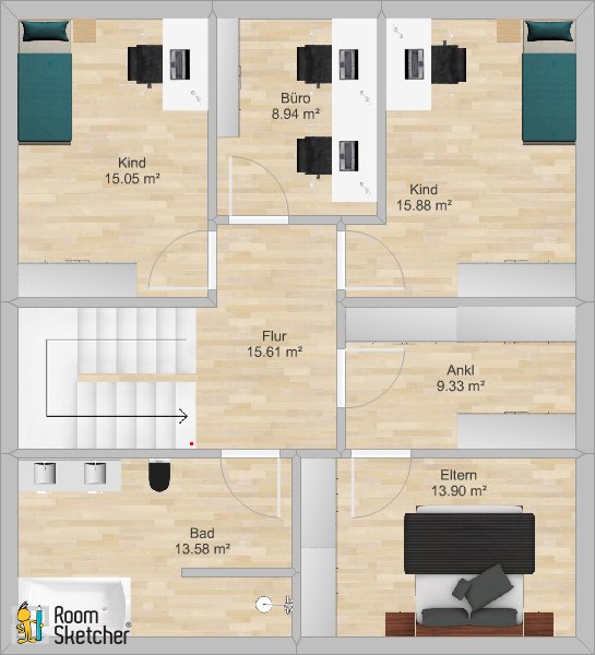

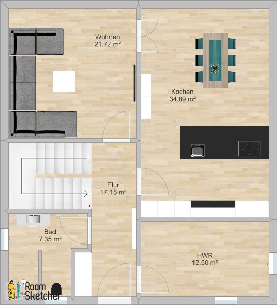

mal ne Idee von mit mit ähnlichen außenmaßen wie im letzten Grundriss (10x11m)
mit bitte um Feedback
hab nicht alle Kriterien auf dem Schirm :p
Grundriss: Wohnzimmer, Kochen, Flur, Bad, HWR; Treppe und Türen.
Grundriss eines Hauses: zwei Kinderzimmer, Elternzimmer, Büro, Ankleide, Flur, Bad, Treppenhaus.
