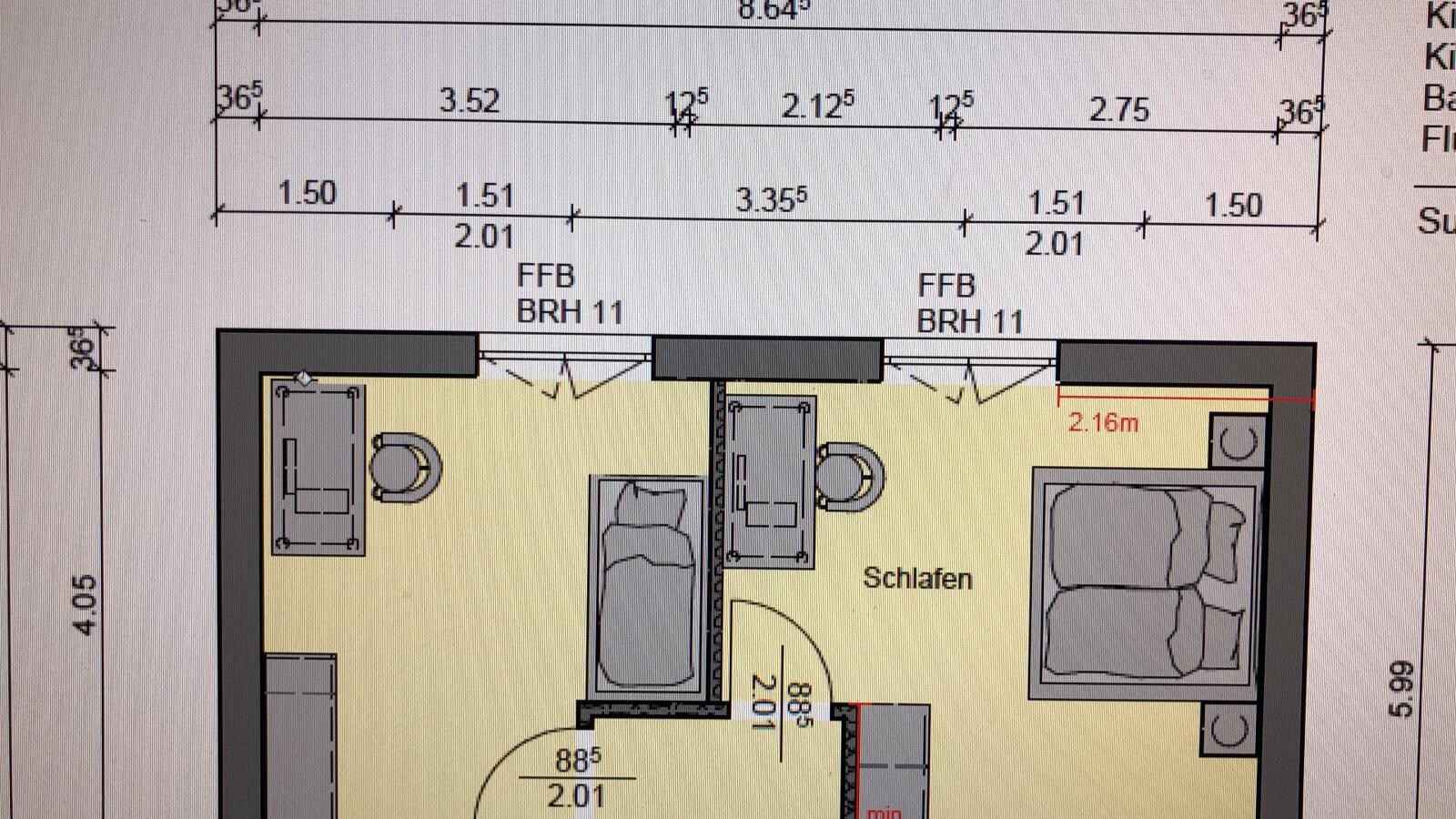

Die Nische ist 280 cm breit ... da stellt sich ja wirklich die Frage, wo derjenige, der nahe der Tür schlafen soll seinen Nachtisch hinstellt bzw. wie viel Platz der an der Außenwand Schlafende noch bis zur Wand hat . Außerdem willst du die Wand ja auch noch weiter nach planrechts schieben.
Warum muss der schreibtisch mit ins Schlafzimmer?
Küche hat mittendrin viel Freiraum, dafür ist Weg zur Terrasse durch Tisch versperrt.
Wofür soll der Abstellraum genutzt werden?
Badezimmertür OG, warum nur 76er Maß?
Wo soll die Waschmaschine hin?
Lageplan wäre gut ... siehe verlinkter Fragebogen .. es scheinen aber rechts und links Stellplätze geplant zu sein, sind denn 2 Einfahrten möglich?

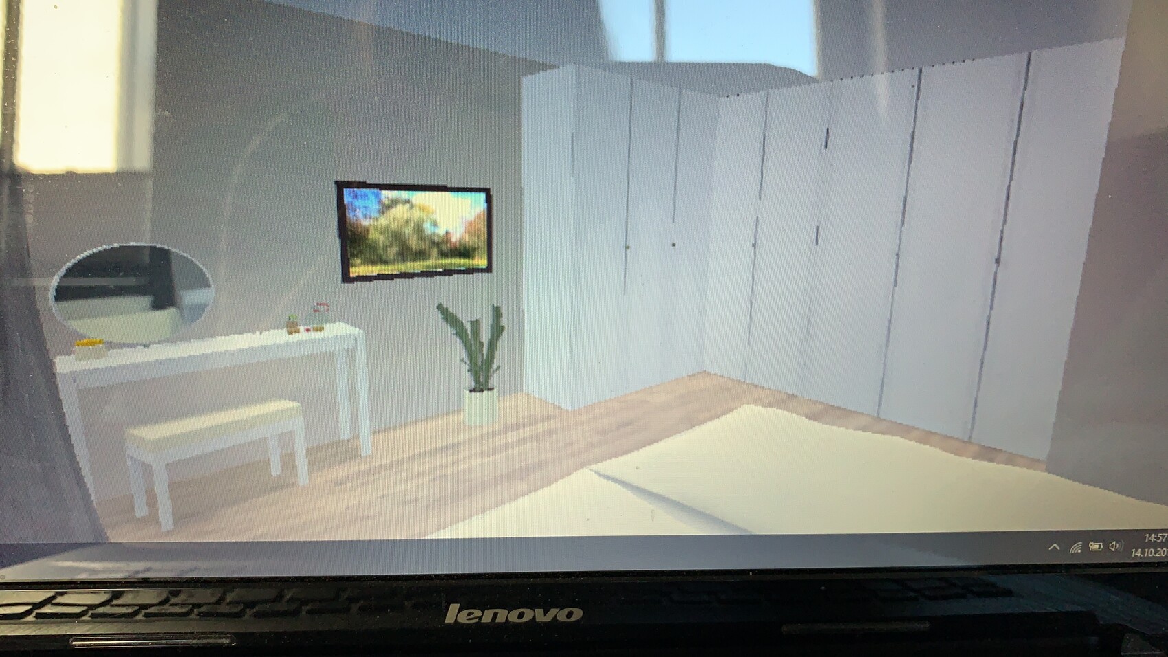

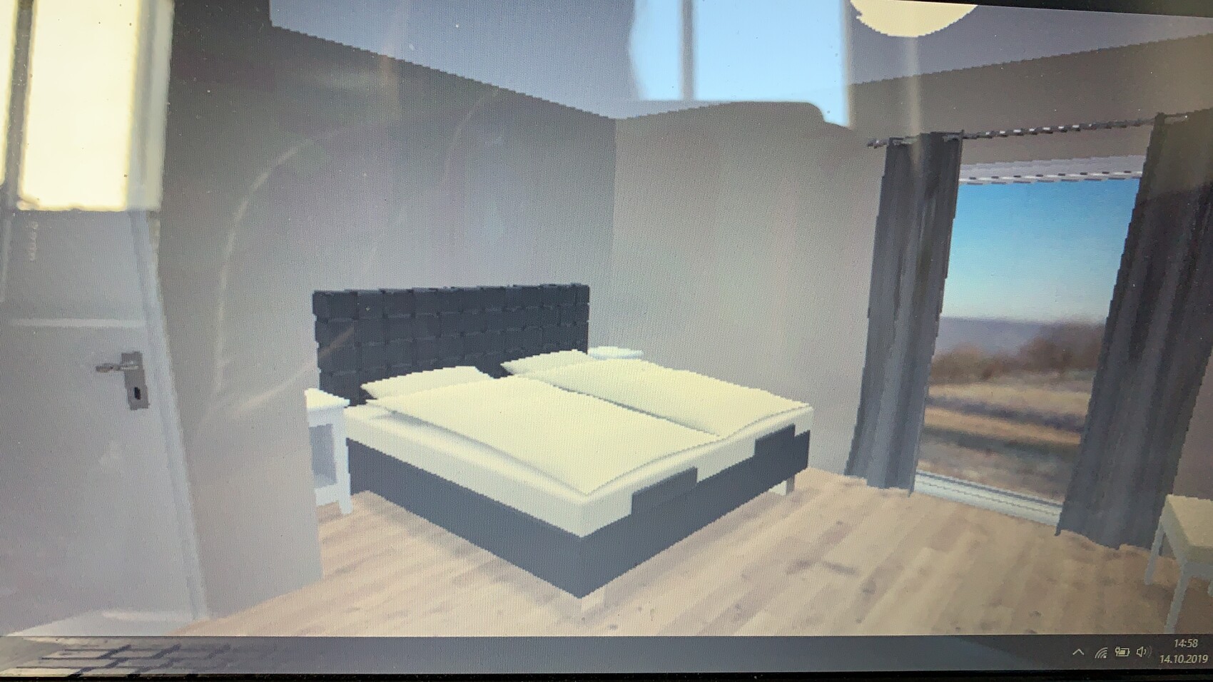

Ich hab das im Schlafzimmer jetzt mal umgedreht siehe Bilder. Das ist kein Schreibtisch sondern ein schminkTisch.
Aber die Küche schmaler machen macht auch keinen Sinn.
Der Abstellraum soll einmal als kleine Garderobe und Essenslager benutzt werden.
Unsere Baufirma mach die Badtüren
allgemein nur 76 cm breit.
Waschmaschine und Trockner sollen eigentlich mit in den Hauswirtschaftsraum.

Das mit dem Wand verschieben, da stehe ich auf den Schlauch
Schlafzimmer könnte etwas eng werden Schminktisch-Bett
Bad unbedingt eine breitere Türe. Das hat man 1980 so gebaut und stört massiv.

Ja, wie denn nun ? - in 3 D sieht es gar nicht so schlimm aus, aber im Grundriss ist es realistischer, d.h. so, daß es mit Nachtschränkchen nicht hinkommt. Der Türschläfer stolpert praktisch unmittelbar ins Bett. In diesem Bett wird man sich wie in einem liegenden Schrank fühlen - für welchen Vorteil gegenüber der Originalposition: effektiv knapp einen Schrankmeter mehr ? - und das doch nur, weil anderswo Platz für die Klamotten für besondere Anlässe und für die andere Jahreszeit fehlt !
