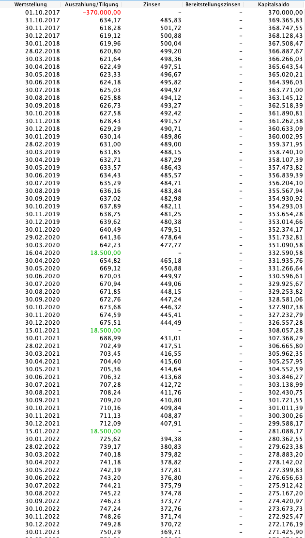

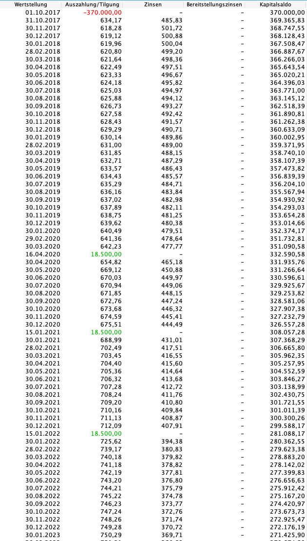

Hi,
ich hab das mal fix durchgerechnet. Mit der Annahme, am 1.10.2017 wurden 100% ausgezahlt und einem Nominalzins von 1,63% hättest Du heute eine Restschuld von: 350.447,- zum 30.04.2020.
Die Gesamtzinsen - wenn sich nie mehr was ändert (Rate, Zinssatz) - wären bei 121.349€, letzte Rate am 30.04.2054.
Wenn Du heute 18.500€ Sondertilgts, reduziert sich die Zinslast insgesamt um mehr als 13.000€ auf 108.245,-, letzte Rate am 30.12.2051.
Da 5% Sondertilgung pro Kalenderjahr üblich sind, könnte das komplett ohne VfE gehen.
Ich denke, das ist so günstig, dass sich das lohnt.
Wenn Du dazu am 15.10.2021 und 15.01.2022 jeweils weitere 18.500€ tilgst, liegt die Zinsersparnis schon bei rund 35.000€. Die letzte Rate wäre dann am 30.80.2047.
(Alle Berechnungen unter der Annahme, dass der Zinssatz bis Laufzeitende unverändert bleibt. Wenn ich mit anderen Zinsen rechnen soll: gerne.)
Tabellenkonto: Datum, Auszahlung/Tilgung, Zinsen, Bereitstellungszinsen, Kapitalaldo.
